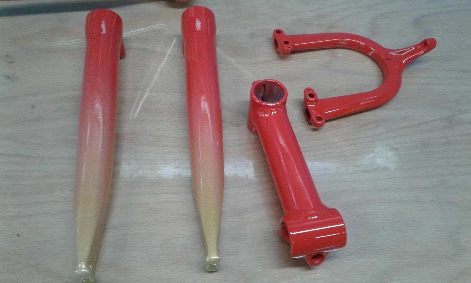

In kleinen Schritten geht es weiter. Heute habe ich die Tauchrohre und die Brücke geschliffen damit sie zum Pulvern fertig sind. Ebenso den Controltech Vorbau.
Bei dem bin ich mir noch nicht sicher ob auch rot oder schwarz 🤔

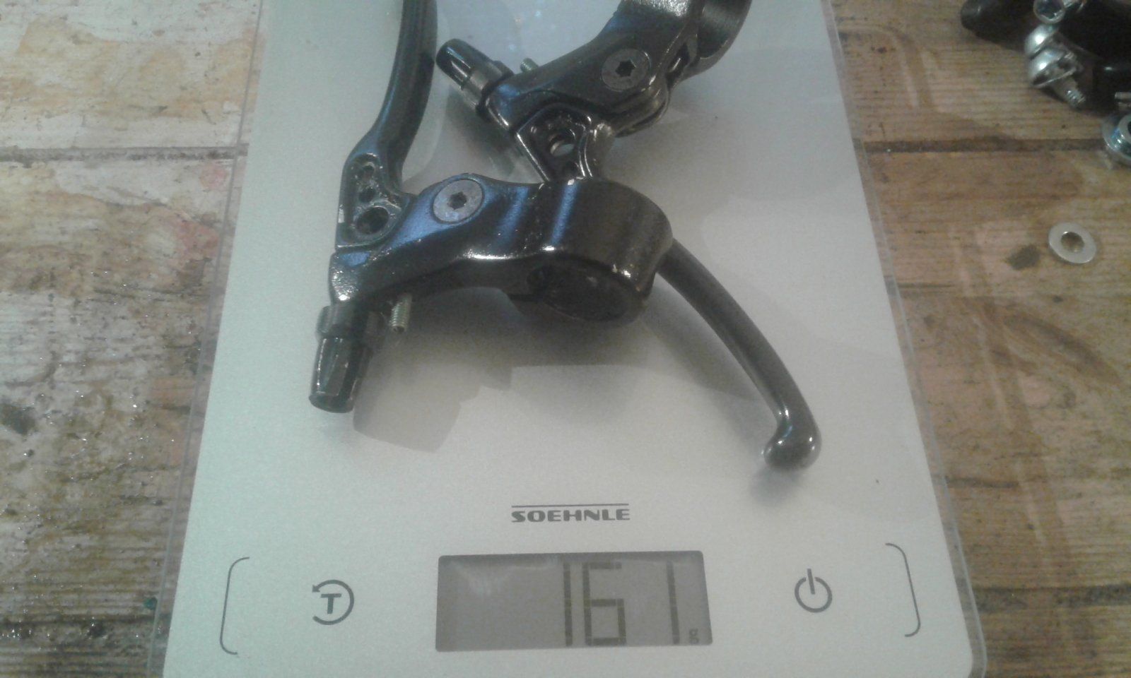

Dia Compe 986 mit ss6 Bremshebel. Da besteht ausser bei den Hebel optisch kein Optimierungsbedarf.

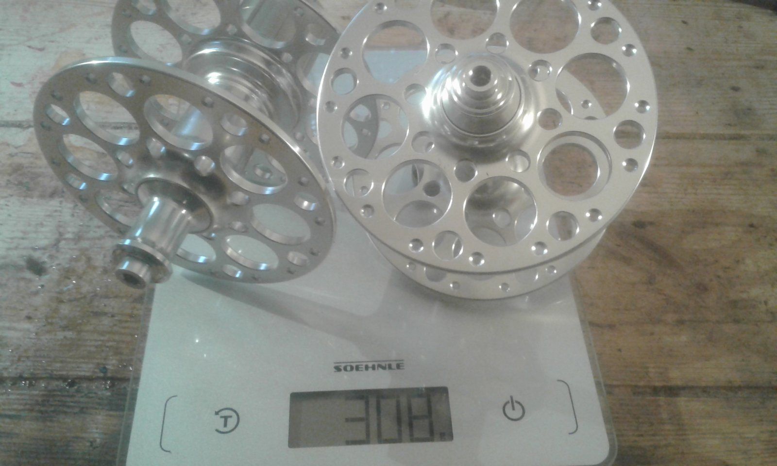

Und dann zu guter Letzt: Kennt ihr die Löcher der Firma Royce aus England 🥴
Da der Rahmen hinten ein Einbaumaß von 130 hat MÜSSEN die rein.....
Sind das nicht Dia Compe SS-5? Wobei ich mich gerade wundere, dass deine Handhebel ohne Kunststoffüberzug sind. Scheinbar von einer SS-5 MkII rübergekommen?
Die SS-5 hatte ich auch mal, allerdings mit Feile und Schleifleinen bearbeitet und pulverbeschichtet.
Für diese Hebel gab es einen Aluschraubensatz von Tune. Zusammen mit dem bearbeiteten Hebelkörper waren noch ein paar Gramm drin:
aHR0cHM6Ly9nZXdpY2h0ZS5tdGItbmV3cy5kZS9pbWcvYmUvNGQvYjQvYmU0ZGI0NzIwMmQxNzZiY2UxODJhYjMwNWEyYmIyN2UyOTEzODVlYi9sYXJnZV9DSU1HMTM1MS5KUEc.jpg
Der kunststoffüberzogene Handhebel war offensichtlich recht schwer.
Die SS-5 MkII (beigleich Coda M900) hatte den Handhebel wie deine und einen filigraneren Hebelkörper, die war dann auch ohne Aluschrauben von Haus aus sehr leicht:

Wenn ich die Naben sehe will ich spontan telefonieren. Aber die Assoziation verstehen Gottlob nur die Oldies :D
Edit: Bitte nicht falsch verstehen, finde die megaschick und das gesamte Projekt sehr geil :daumen: aber ja, mit einem Samt/Brokatüberzug am Nabenkörper würde ich mich wegschmeissen

Endlich mal einer der zeigt, dass stufenlose Farbübergänge mit Pulver auch möglich sind!
RAL 3020 Verkehrsrot mag ich: :daumen:
