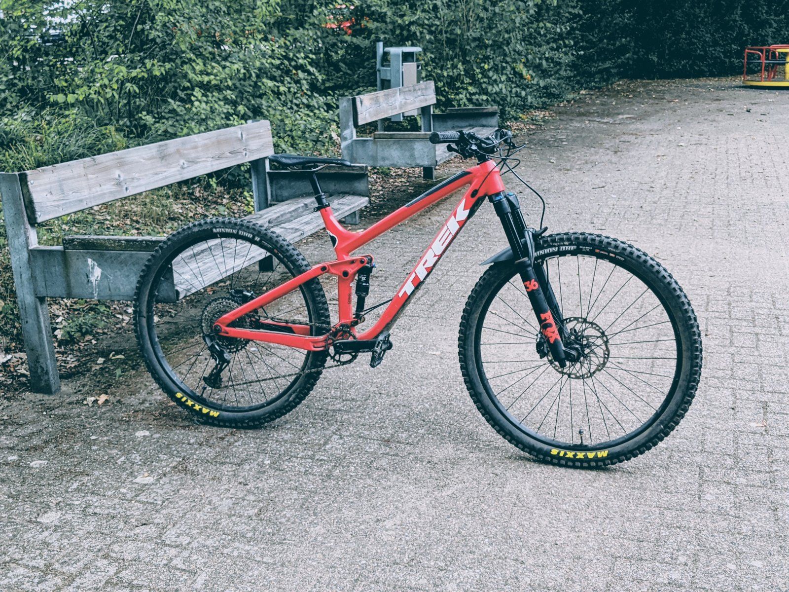

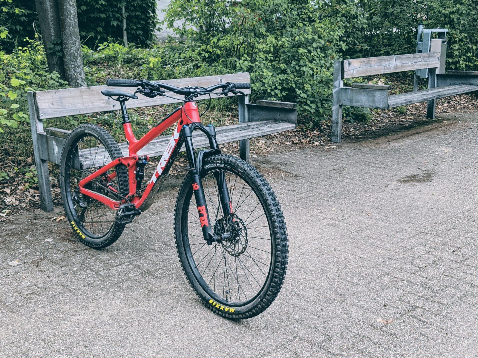

Würde sagen ich hab jetzt auch erstmal fertig ... Bikepark diesen Sommer wird zeigen, ob ich irgendwo noch nachbessern möchte :) bisher sehr happy.
Bin bei 14,5 kg ohne ein Gramm Carbon. Alles heavy duty für Heavy Rider :D

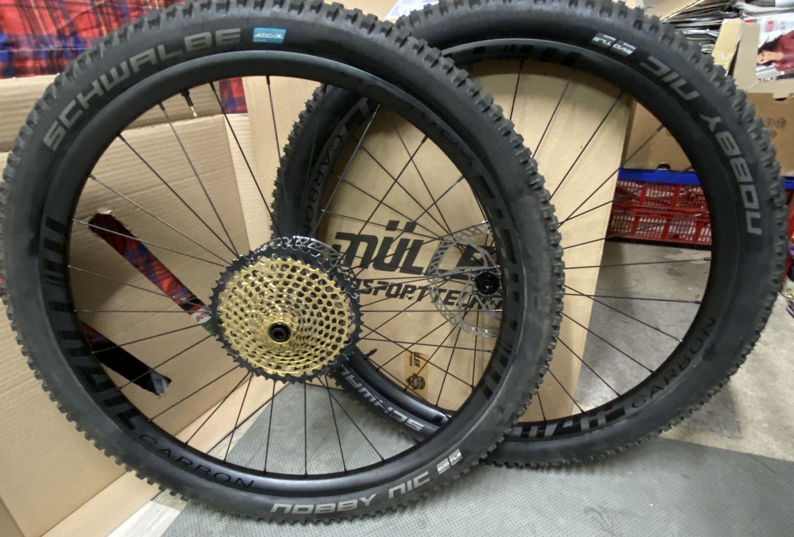

Kleines Laufrad Update:
original Bontrager Elite 30
Sollten ja eigentlich irgendwas um 1780 g wiegen.
die neuen von Radsporttechnik Müller
