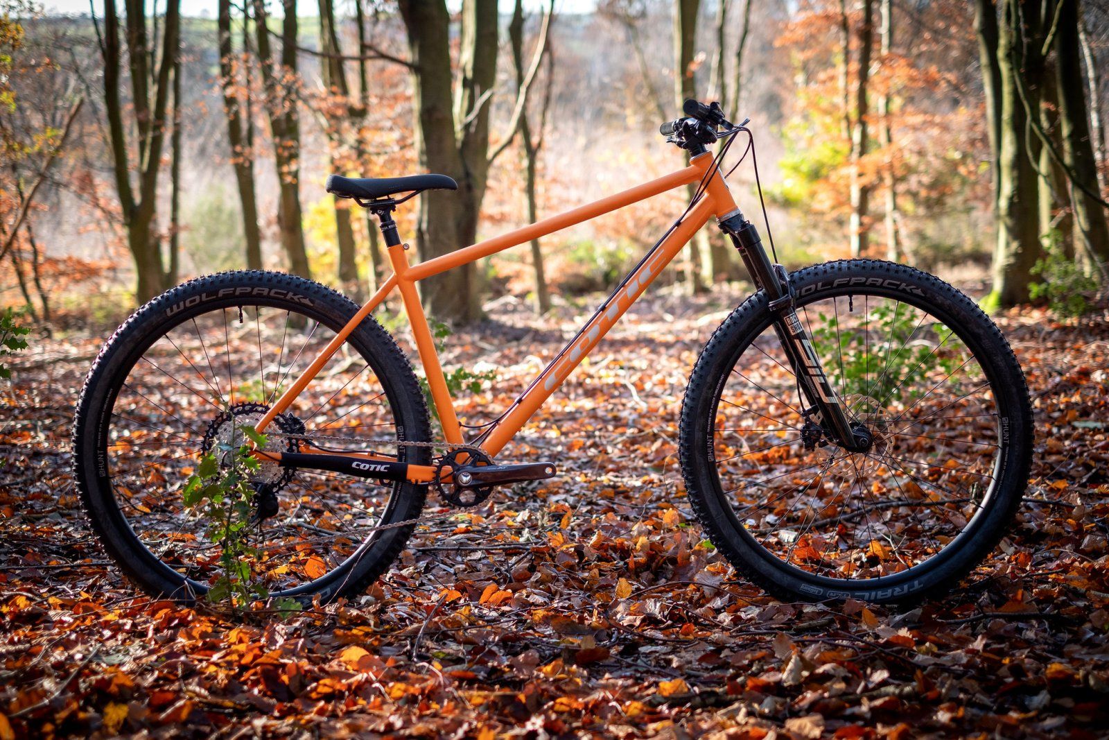

Das neue Solaris 2024 ist nun "Made in EU"
Eine Fertigung in Europa mit europäischen Löhnen, kostet mehr Geld im Vergleich zur Fertigung in Taiwan.
Vergesst bitte auch die Inflation nicht, bzw. konkret die Preiserhöhungen der letzten Jahre bei Metallen/Rohren. Diese Preise haben sich z.B. 2022 im Vergleich zu 2021 um fast 30% erhöht.
Alles zusammen kostet ein Rahmen Ende 2023, Anfang 2024 einfach viel Geld in der Herstellung. Und es macht durchaus einen Unterschied ob ein Herstellern einen Reynolds 853 Rahmen 2021/2022 produziert und auf Lager hat, oder in 2023/2024 neu produzieren lässt.
Schaut euch die Details an wenn ihr Rahmen und Preise dafür vergleicht:
  • Ein BFe Max hat "nur" ein 853 Unterrohr. Ein Solaris hat einen Reynolds 853 Hauptrahmen, also auch das Sitzrohr ist aus dem Material.
  • Ein ovales Unterrohr, wie es zum Beispiel von Reynolds zusammen mit Cotic entwickelt wurde, ist teuerer als ein einfaches rundes 853 Rohr.
  • Ein Hinterbau mit vier runden und einfach gebogenen Sitz- u. Kettenstreben und Brücken zwischen den Streben ist die einfachste und billigste Variante der Ausführung eines Hinterbaus.
  • Jedes Gussed, jede zztl. Öse am Rahmen kostet Geld.
  • Die Kosten für Lackierungen und die Vorbehandlung des Rahmens vor dem Lackieren sind unterschiedlich.
  • Eine Bremsaufnahme aus einem Gussteil-Ausfallende ist teurer als zwei kleine Röhrchen auf der linken Kettenstrebe, auf der eine PM-Aufnahme sitzt, oder ein am Rohr angeschraubter Bremshalter.

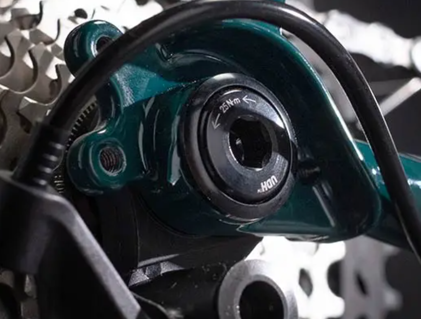

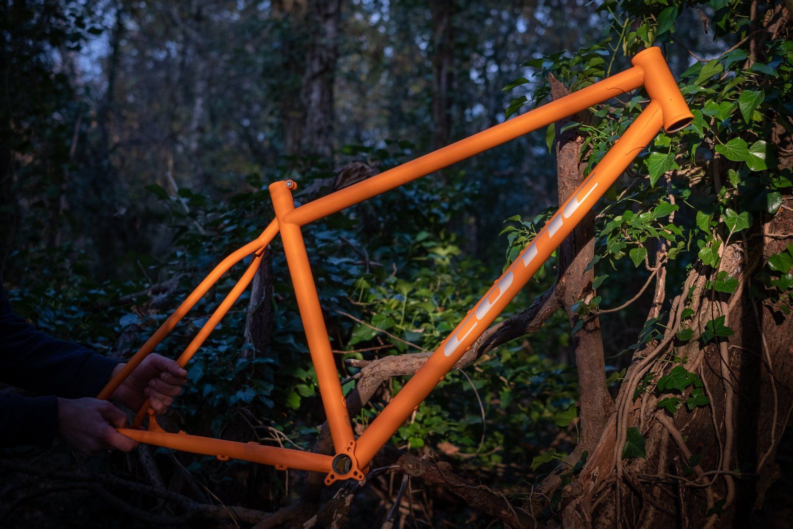

hey, mal eine Frage zu einzelnen Umsetzungen ... sind das im Falle der Ösen/Achse alte vs. neue/aktuelle Fotos?
Und bei der Verbindung der Sitzstreben - Sattelrohr ist die orange Variante die Lösung für kleine Rahmen?
Hi, Carsten hier mit neuem Usernamen, mein alter User Eaven Cycles ist nicht mehr in Nutzung.
Wishbone:
In den Größen C1 und C2 ist kein Platz für ein "wishbone". Nur die großen Größen ab C3 haben den "Stummel".
Ausfallende:
FORT hat in der neuen Batch* ein neues Ausfallende verwendet.
Matte Farbe = alte Batch* mit dem klassischen Deri-Hanger
Hochglanz-Farbe = neue Batch* mit dem UDH-Ausfallende
Batch* heißt Produktionsserie, das Solaris ist sonst unverändert, also eine Änderung im laufenden Modell
