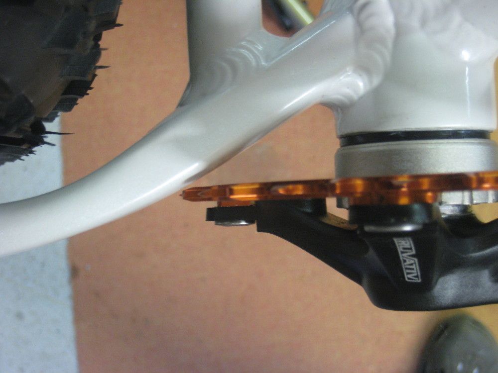

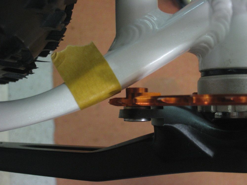

Bin gerade am aufbauen meines Rolling Chassis , hab ähnlich wenig Platz zur Kettenstrebe...bin mir noch nicht sicher ob ich das so lasse...
Gruß Olli
Hat das Race Face Blatt serienmässig mit integriertem Gewinde...
Ist ein 2mm Absatz obwohl einer reichen würde. Kettenlinie 64mm
Hab gestern auch mit Flo darüber schon sinniert ob ich das einfach lassen soll oder etwas ändere...wobei es da einige Wege gäbe 1-2mm mehr Luft zu bekommen.
Gruß Olli

Aha, ähnlich den XX1-Blättern... Habe sowas vermutet.
Blöde Frage vielleicht, aber sollte der Bund nicht im Loch des Kurbelspiders sitzen? Ähnlich dem hinteren Teil eines Kettenblattschraubenpärchen ; durch das KB bis in den Spider.
Der Bund sitzt im Loch des spiders.
Hatte das KB mal mit 1mm Distanzscheiben anders herum montiert, (dann wird das mit dem Bund und Abstandshalter deutlicher), war zwar mehr Platz, aber keine Zentrierung mehr bei der Verschraubung und die Zentrierhülsen müsste ich auch noch andremeln.
