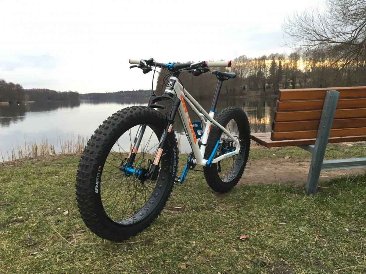

ein klares ja zu beidem!!!
ja...80mm Bluto aus nem super Angebot von fatbikes.at
ja...halbes Farley6 mit eingebaut aber die Farley Gabel funktionierte nicht im Fatty!
Anzeige
Re: Das On One Fatty
aber ich denke den grauen inneren Aufkleber ziehe ich wieder runter!
und endlich kann ich auch damit fahren, Sohnemann hat das mit dem Nachlauf ja nicht gestört, aber ich fand es grausam >:(
