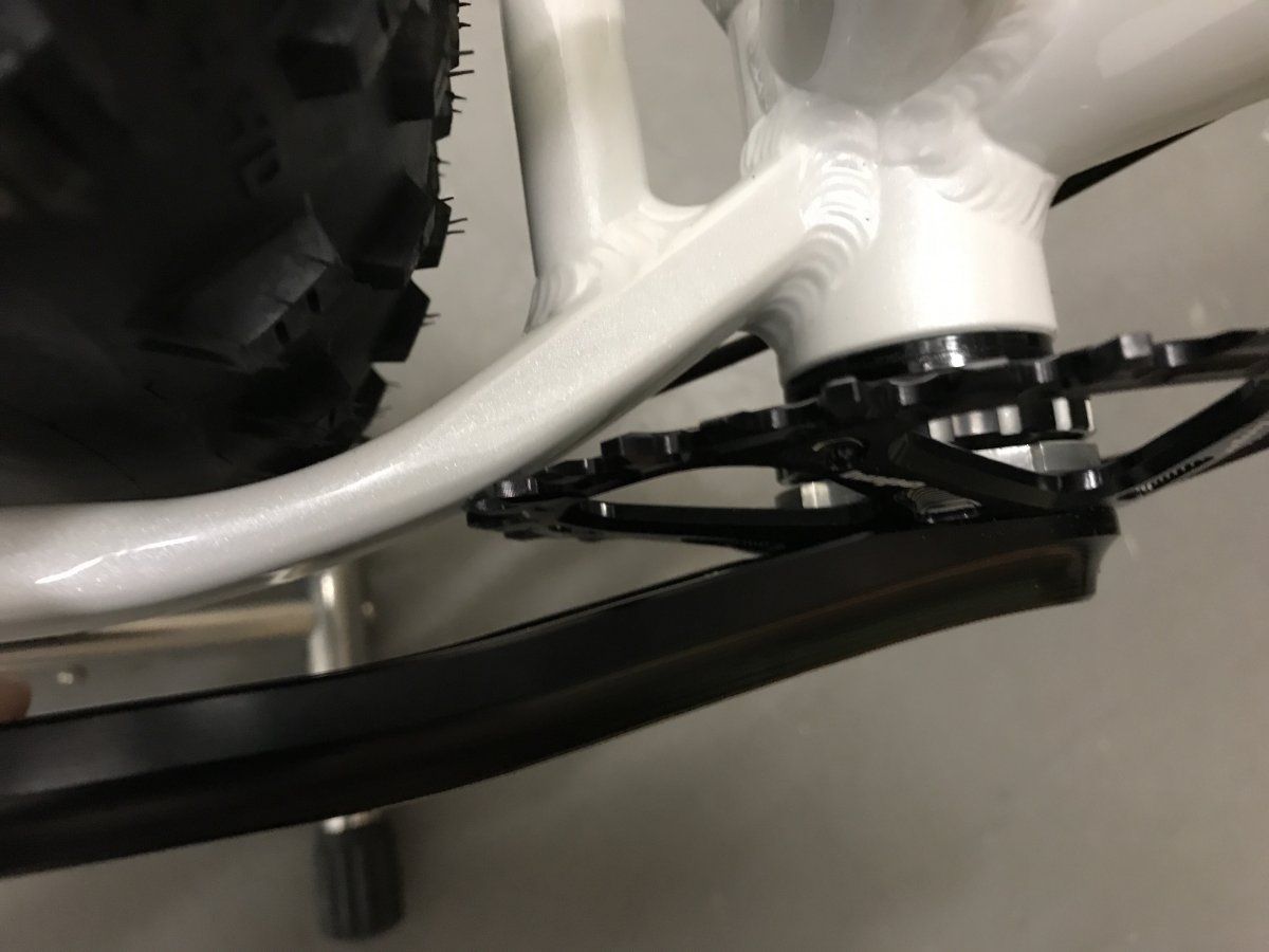

So, heute die ultraleichten Tune Magnesium-Spacer montiert und die Kurbel mit dem 34er Blatt mal (direkt) ans Innenlager gehalten. Irgendwie wird es ziemlich knapp bis unmöglich, die 34 Zähne dort unterzubringen, oder? Hat die Kurbel bei richtiger Montage evtl. mehr Abstand zum Lager? Ich habe auf der Drive-Side zwei dieser Spacer, auf der None-Drive-Side einen (wie Hope es vorschreibt/empfiehlt).
Würde ansonsten ein 32er passen, oder wie wäre eure Einschätzung?

Wie ich ja neulich schon schrieb: Nen 36er bei 2-fach auf Race Face funktioniert nicht - 34 schon. Dann kannst Du Dir ausrechnen, dass es für 34 bei einem KB mit optimaler Kettenlinie nicht reichen wird...
Warst Du denn schon mal mit dem Bike unterwegs - also als es noch ganz und Serie war?
34t im Einfachmodus sind am Fatbike schon sehr stramm, wenn am Heck nicht gerade eine Eagle-Kassette werkelt.
32:11 fahre ich am 29+ selten aus, und wenn, dann auf langweiligen Asphalt- oder Forstautobahnpassagen, auf dem Trail gewiss nicht.
Beim Fatbike ziehe ich entsprechend mindestens 2 Zähne am KB ab, eher 4 mit Blick auf den Einsatz im Schnee oder in sehr unwegsamem Gelände.

Nein, ich habe das Fatty mehr oder weniger zerlegt ohne damit gefahren zu sein. Es ist nunmal so, dass ich überhaupt kein Fatbike brauche - so vom Einsatzzweck her. Da reicht in der Regel mein 27,5er 3x10 Hardtail. Aber ich fand das Fatty optisch super und wollte halt ein Rad mit dicken Reifen haben. Ich stelle es mir damit sehr lustig vor! Beim 3x10er fahre ich meistens auf dem 42er Blatt, das versuche ich am Fatty irgendwie nachzustellen, deswegen auch die XD-Nabe mit der 10-42 Kassette. Sicherlich kann man über mein Vorhaben und meine Vorgehensweise streiten, aber ich bin halt bekloppt! :):)
Ich liebe es halt, im Internet nach schönen Teilen zu suchen und diese dann ans Rad zu puzzeln.....
