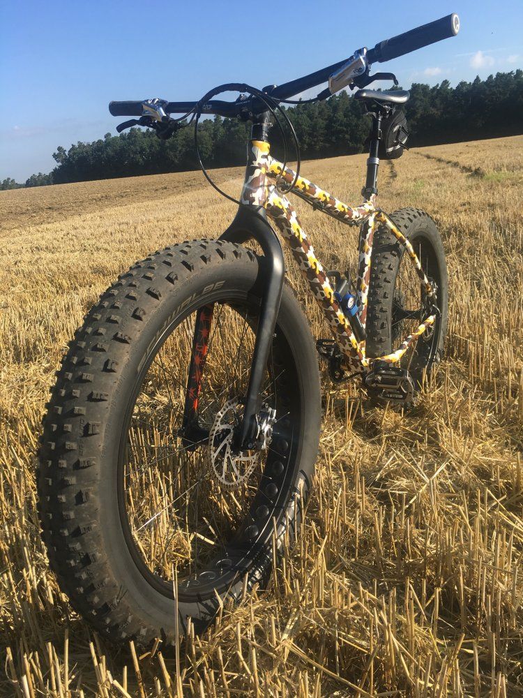

Der Herbst kommt....
Soo, nicht so fancy wie andere Aufbauten hier, aber solide, und low cost. Schaltung ist momentan 3x10 mit Sunrace 11-42 kassette, wenn mir irgendwann ein schönes Ritzel über den Weg läuft bau ich auf 2x10 um. Wurde bis jetzt primär im Anhängerbetrieb + ein paar mal im Schnee bewegt, da hat mir die ursprünglich verbaute 11-36 Kassette nicht gereicht.
Ich habe das Fatty gebraucht als schnäppchen gekauft, von Schalt + Bremskomponenten ist jedoch lediglich der Umwerfer übrig geblieben, für diesen musste ich aber noch etwas basteln (ist ein E-Type, und der Rahmen hat ja kein E-Type gewinde).
Wenn ich mal lust und Laune + eine neue Flasche Dichtmilch habe, dann versuche ich mal die Bleischläuche zu elliminieren.

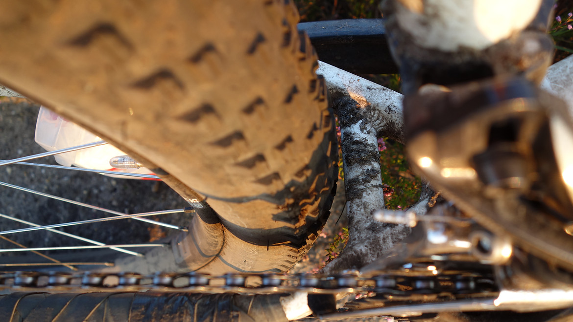

Was für eine Race Face Kurbel ist denn da dran verbaut und wieviel Zähne hat denn das äußere Kettenblatt? Sieht ja bei deinen Bilder auch etwas kapp mit dem Abstand zur Kettenstrebe aus! Die Kettenlinie dürfte ja dann auch auf dem 3. Kettenblatt nicht ganz optimal sein, oder? Frage nur aus Interesse, da ich bisher am Fatty mit 36 Zähnen vorn auf der Sram X5 2x10 Kurbel am Maximum möglichen angekommen bin, nur beim Mitrollen beim Velothon hätte ich gerne etwas mehr gehabt...
Endlich! - Ich dachte mir schon, dass niemand meine Kurbel hinterfragt. Es ist eine Race Face Evolve XC mit verlängerter Achse. Der Vorbesitzer des Fatty hat die Achse kurzerhand ausgepresst, halbiert, zwischenstück gedreht, und irgendwie wieder zusammenbekommen. Läuft absolut rund - tolle Arbeit hat er da gemacht.
Die Kettenlinie ist ganz OK, Antrieb funktioniert gut. Ein 2x Setup etwas mehr nach aussen wäre aber sicher passender. Das Grosse brauche ich nur selten bergab auf Forstwegen, dürfte ein 42er sein - die Endgeschwindigkeit braucht niemand... Umwerfer ist im kleinen relativ nah am 4.0" Floater, ich denke nicht, dass so 4.4" geht.

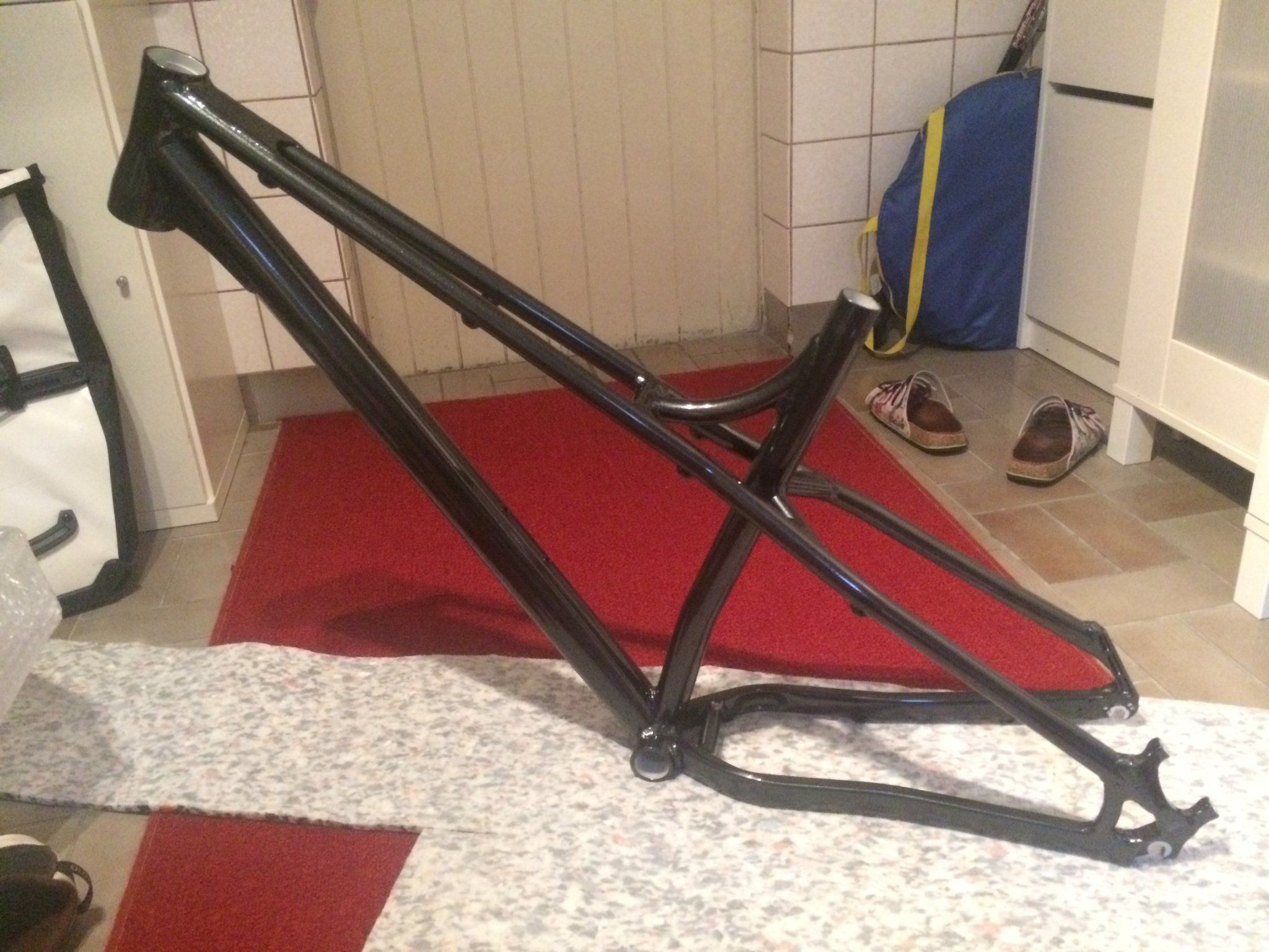

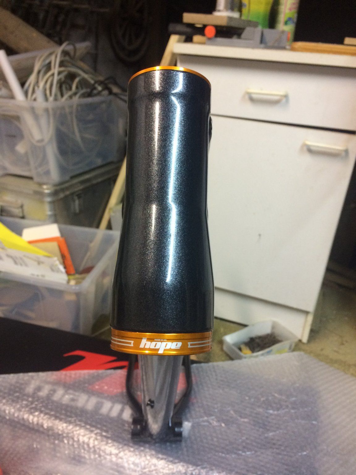

So, mich hat's auch erwischt.
Das war die Ausgangsbasis.
So wollte ich den Rahmen dann haben:

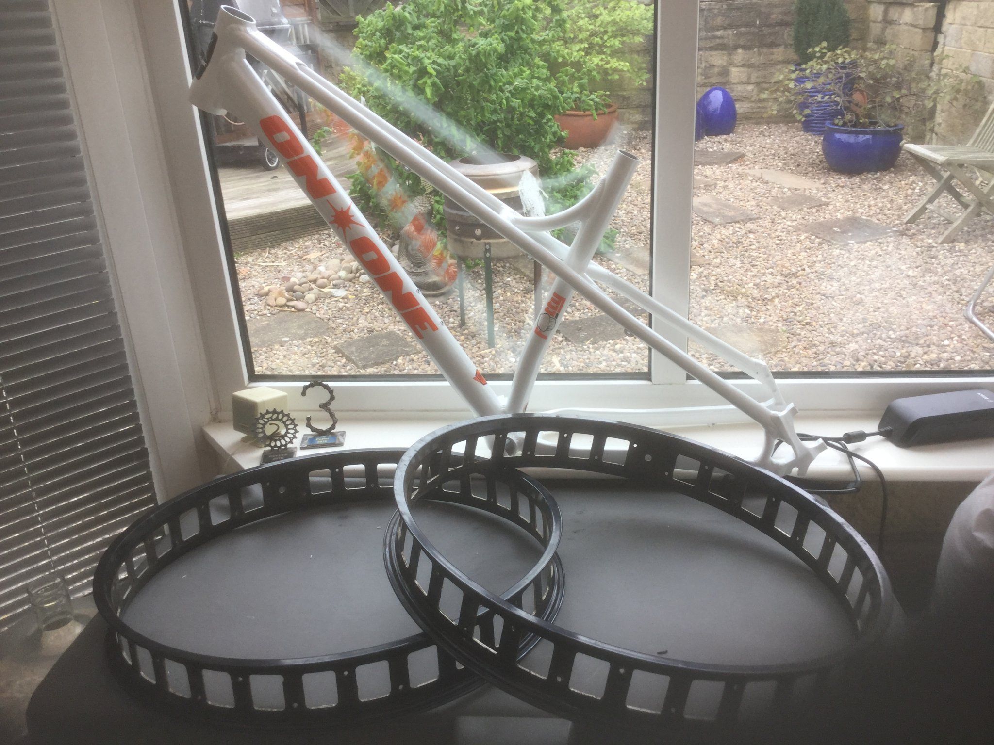

Aus den Felgen wurde das:

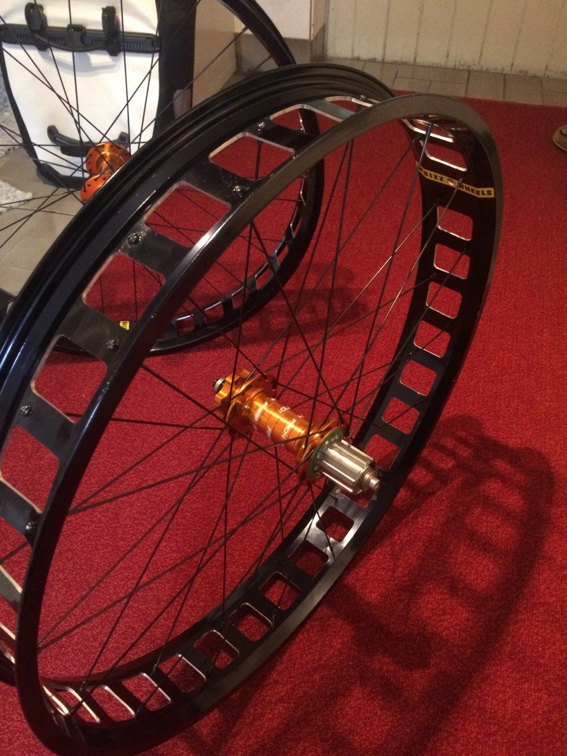

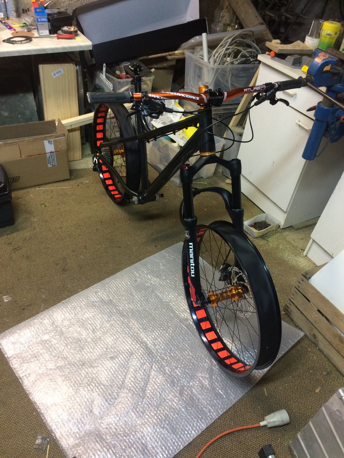

Nachdem einige Pakete kamen sah das ganze Samstag Abend so aus:
Inzwischen kamen weitere Teile:
Momentaner Aufbaustand:
Morgen sollten die Minions (4.0")er und noch ein paar Kleinteile kommen. Sattel ist mittlerweile auch schon drauf...
Anhang anzeigen 657459 Anhang anzeigen 657460
Inzwischen kamen weitere Teile:Anhang anzeigen 657461
Es geht weiter...

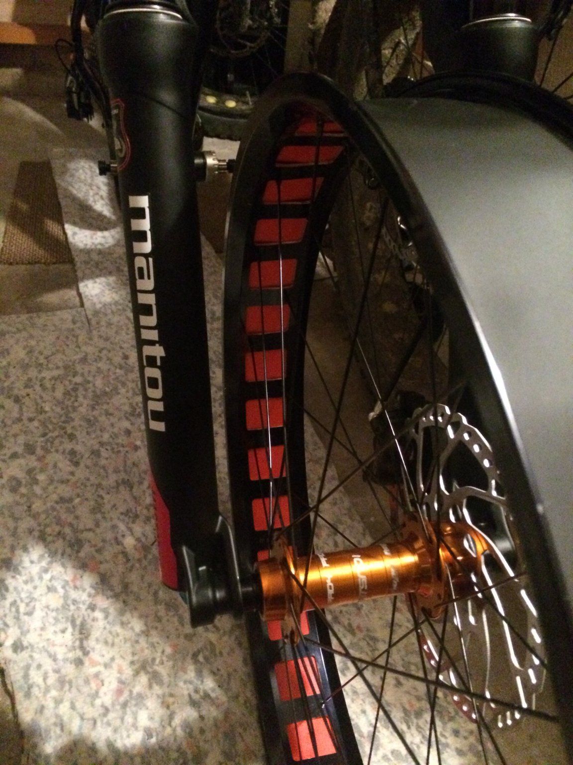

Mit dem Rot an den Felgen würd ich persönlich noch mal grübeln und auch die Decals der Gabel durch die dezenteren ersetzen. Aber es muss Dir ja gefallen!

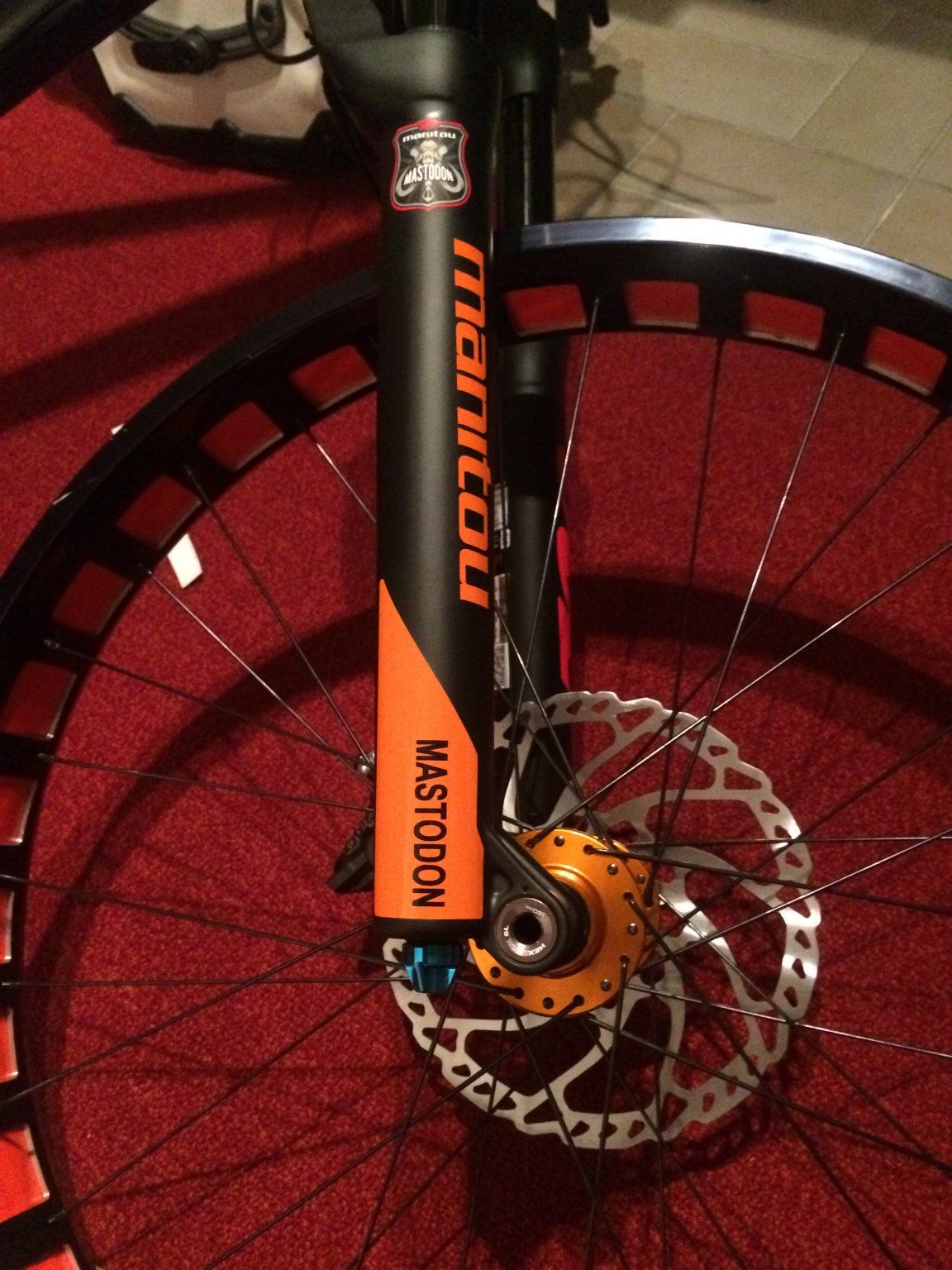

Gabel ist upgedated worden:
Das "rot" der Felgen soll ein orange sein:D
Die kleinen Mastodons mit rot sind den grauen gewichen, finde passt so besser und wird langsam..
