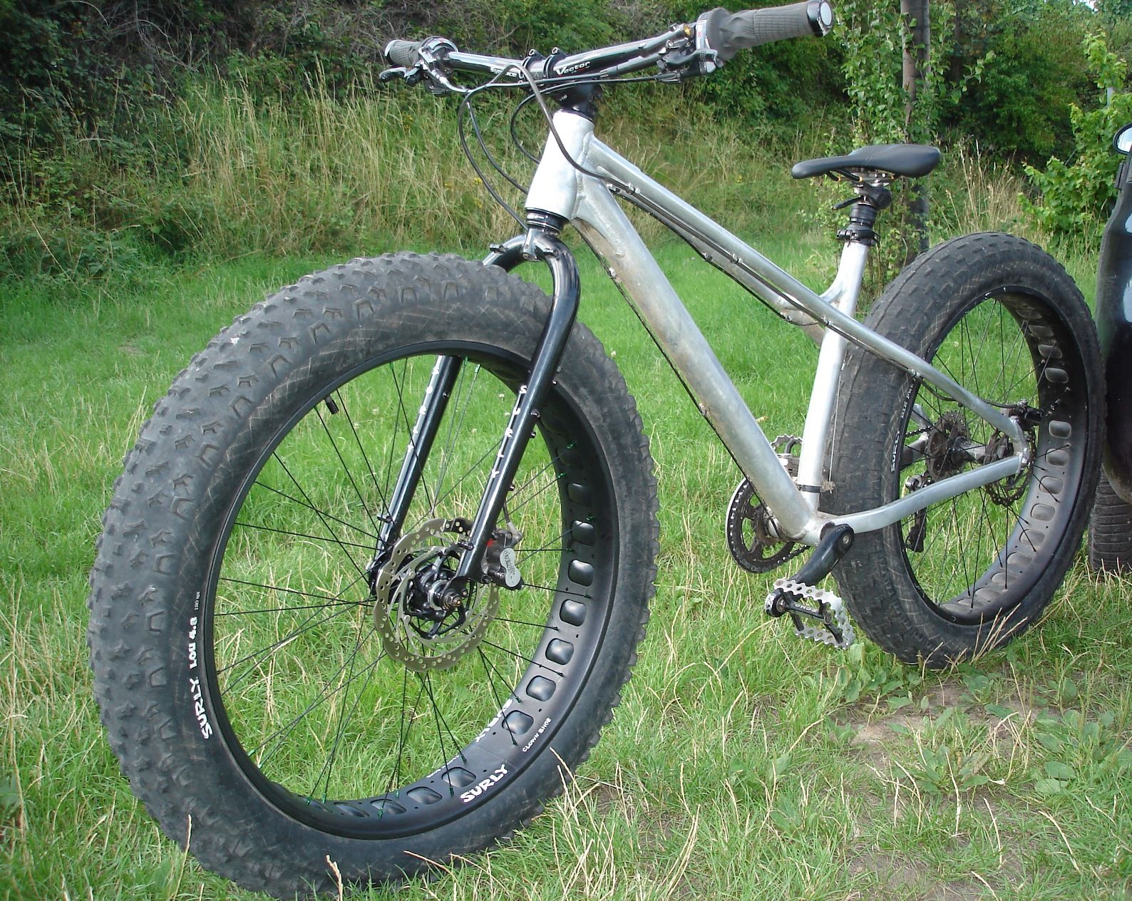

Bis jetzt alles top, die Pulverung sieht immer noch gut aus (wenn es mal geputzt ist :D )
Dez 2014
Jan 2015 erstes Roll-out
März 2016
Juli 2017 (fast aktueller Stand)

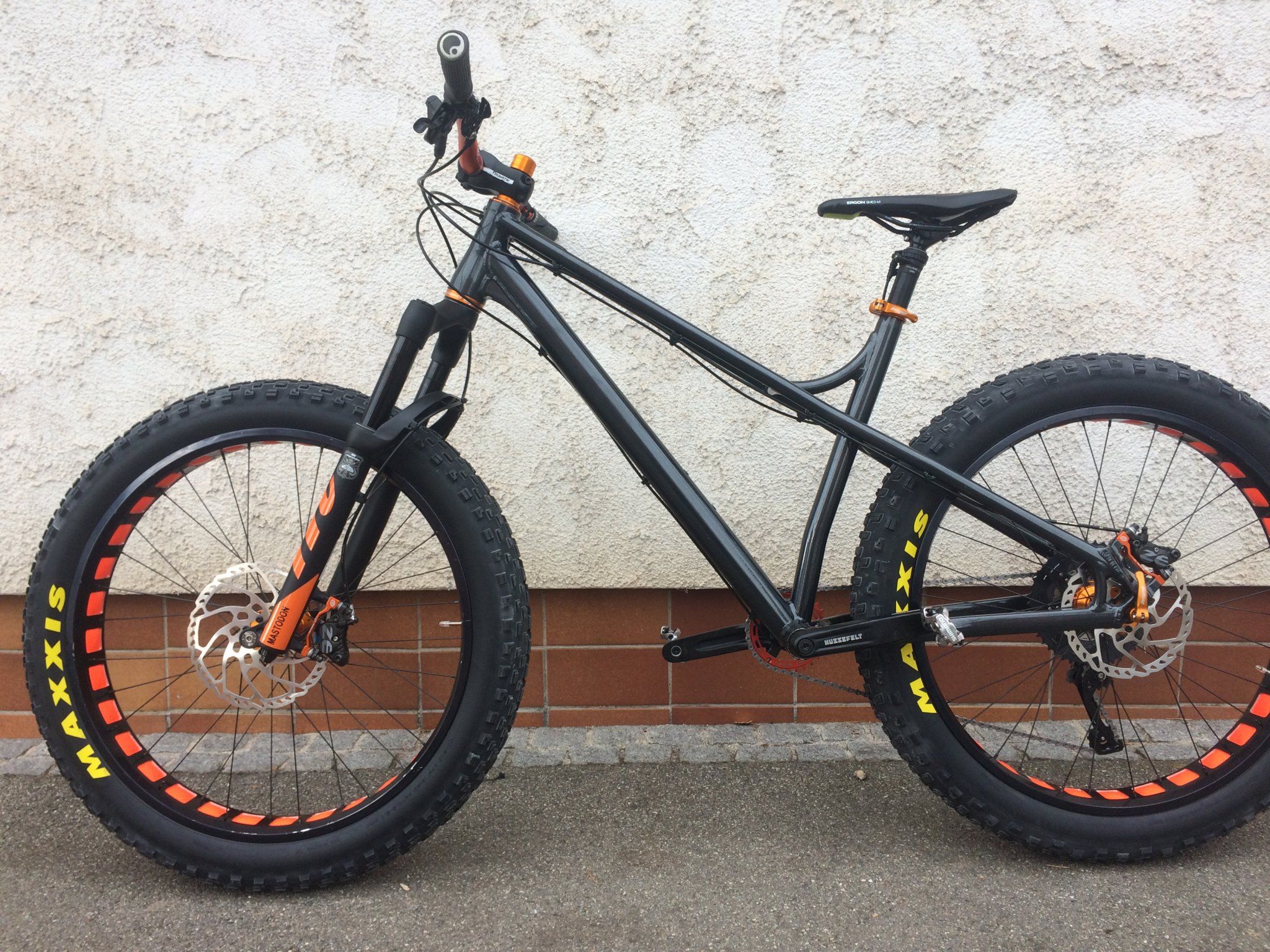

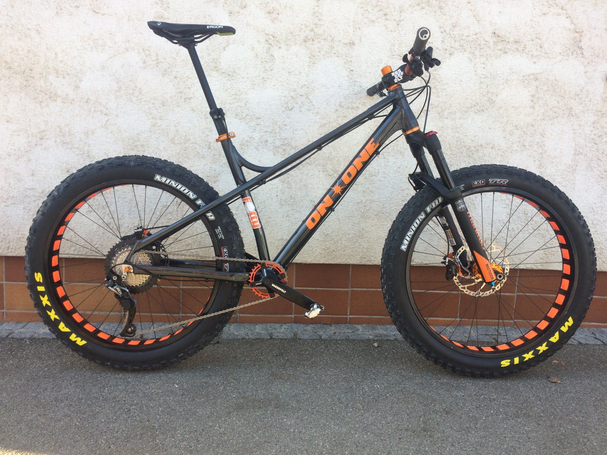

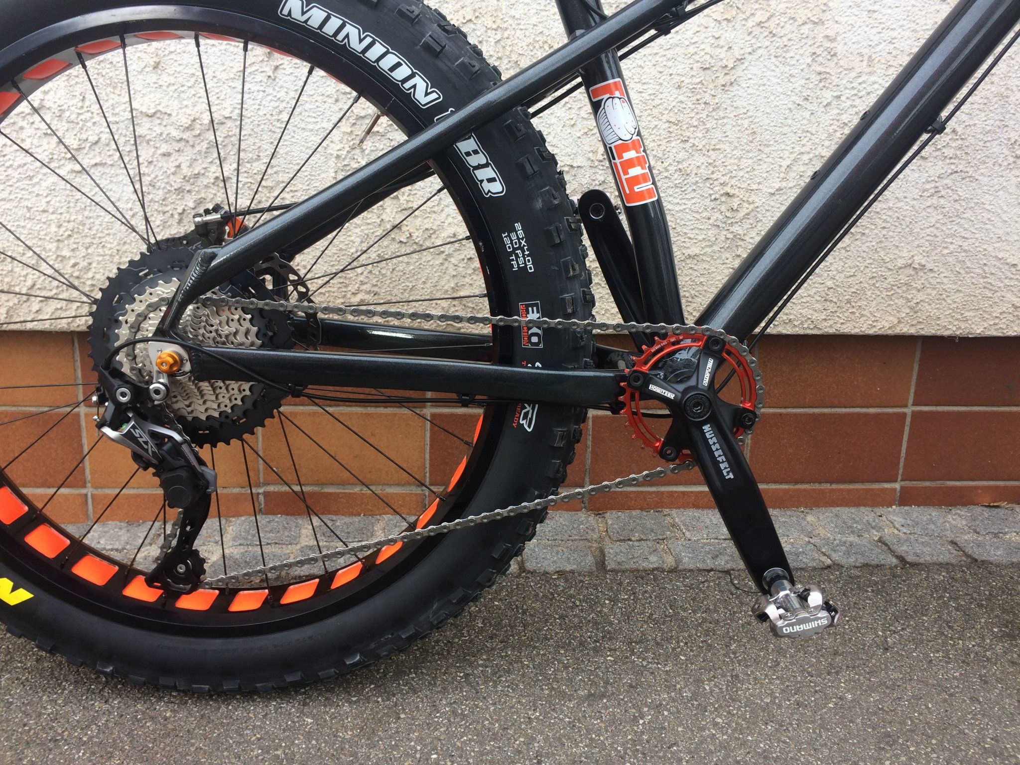

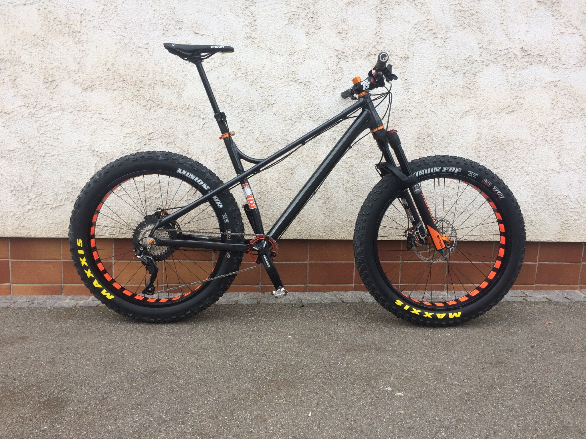

Sodele, jetzt isses so gut wie durch:
Leitungen gekürzt, Decals drauf und C-Clips dran.
Also ich bin zufrieden mit der Optik für mein erstes komplett selbst zuammengestelltes Bike.
Kettenstrebenschutz fehlt noch, aber das ist Kleinkram. Flaschenhalter auch noch...
