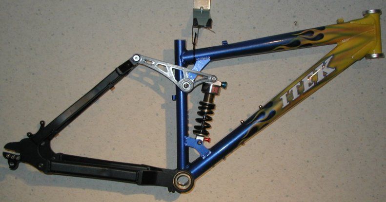

die Sache mit dem längeren Dämpfer kannst du knicken! Ich hab mir den Rahmen heut mal angeschaut(katalog...), und das Höchstmas an Einbaulänge sind 175mm, weil der Dämpfer sonst am Gussset Sattelrohr-Oberrohr anstöst!
Wo wir gerade beim Thema Längerer Dämpfer sind.
Nen Kumpel(der Gerald16 hier ausm Forum) Tauscht gerade seinen 165mm Dämpfer gegen nen 200mm!!!
Getstet hat er schon alles, wenn er den DNM SC-10(oder so) im Sommer kriegt, hat er hinten 200mm FW! Aber dafür büsst er an Schalt komfort ein
Aber das ist trotzdem der Hammer, der Flache LW wird ausgeglichen, und das niedrige Tretlager wird auch angehoben und der HB wird dadurch geschmeidig wie ein Kätzchen!!!
Original geschrieben von Kenny die Sache mit dem längeren Dämpfer kannst du knicken! Ich hab mir den Rahmen heut mal angeschaut(katalog...), und das Höchstmas an Einbaulänge sind 175mm, weil der Dämpfer sonst am Gussset Sattelrohr-Oberrohr anstöst!
Wir haben für meine Freundin den hier genannten Rahmen ( Chaka, Dual Faces, Poisen) in 38cm als Freireittourenfully aufgebaut & ich habe auch wegen dem Lenkwinkel mit verschiedenen Dämpfern experimentiert & ich hatte 165, 172, 175, und nen 190'er Dämpfer drinne & es passt ohne Probs.
Wir haben den Rahmen übrigens von ITEK, ist in Asien wohl eher ein Begriff. Der Rahmen hat neu, über Ebay mit nem ShocK-Works NB Serie Dämpfer schlappe 850 DM inkl. Versand gekostet.
