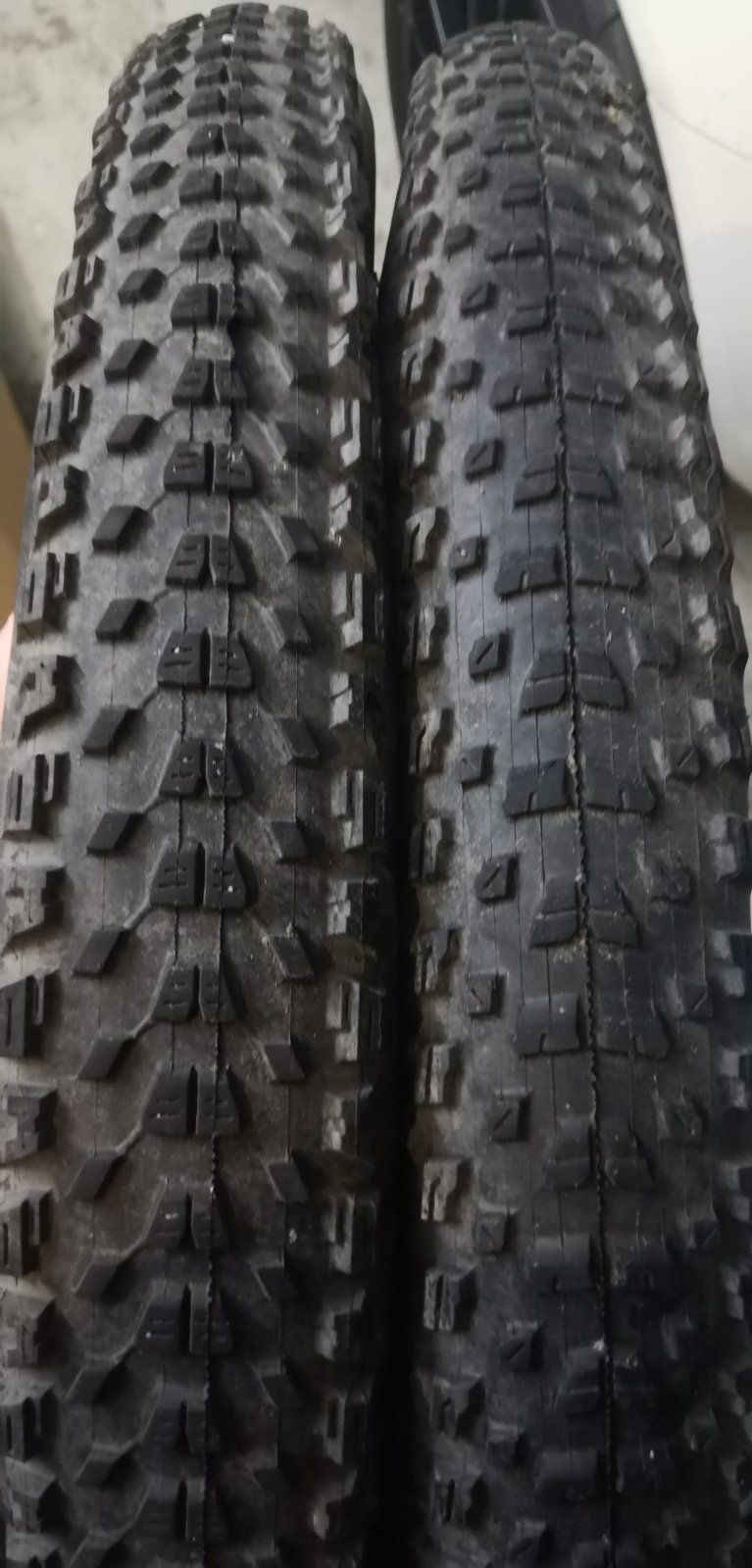

Anmerkung: Der Rekon Race ist dem Ardent Race recht ähnlich. Aber nicht dem Rekon.
Da hast du ein falsches Bild vor Augen
Ardent Race und Rekon auf einen Bild.
Zienlich ähnlich oder?
Ich bin beide gefahren und finde, dass es für mich fühlbare Unterschiede gibt. Für Dich halt nicht. Lassen wir das einfach.

Der Ardent Race ist außerdem in MaxxSpeed-Mischung unterwegs, der Rekon in MTerra oder in Dual. Ein kleiner, aber feiner Unterschied.
Ehrlich 🙄
Selbst bei gleicher Gummimischung fahren sich die beiden unterschiedlich und um es um den eigentlichen Punkt zu bringen.
Keiner ist dem anderen in der Stabilität der Karkasse bzw Flanke bei EXO überlegen.

Ardent Race:
Der Ardent Race füllt die Lücke zwischen dem Ikon und dem Ardent, zwischen schnellem XC-Reifen und Trailreifen. Sein Profil ist mittelhoch, die Mittelstollen stehen zwar eng, lassen aber genug Freiraum für eine gute Selbstreinigung und sind angeschrägt für geringeren Rollwiderstand. Die Seitenstollen sind angewinkelt und versetzt und beißen sich in Kurven in den Boden. Damit ist der Ardent Race der richtige Reifen für den Allroundeinsatz und auf den Trails.
Gewicht in 29 in 2,35: 745 g
Rekon:
Der Rekon ist ein schnell rollender XC Trail Reifen, der vom Ikon, unserem populärsten XC Reifen, inspiriert wurde. Mittelschweres und technisches Terrain sind seine Heimat. Breite Mittelstollen sorgen für gute Kontrolle beim Bremsen und Beschleunigen. L-förmige Seitenstollen geben sicheren Halt in Kurven, auch bei losem Untergrund. Der Rekon hat alle Anlagen, um genauso beliebt wie der Icon zu werden.
Gewicht in 29 in 2,4 WT MT 845 g (100g mehr).
Dissector:
Die Trailversion macht zudem auch auf dem Vorderrad Sinn, wenn man einen leicht rollenden und gut griffigen Vorderradreifen möchte.
Soweit aus der Beschreibung von Maxxis. Du hast ja recht. Der Unterschied zwischen dem Ardent Race und dem Rekon ist nicht so besonders groß. Aber es gibt ihn. Halt in einer sehr feinen Abstufung. Sieh Dir z. B. die unterschiedlichen Profilhöhen am Reifen und die von Maxxis vorgeschlagenen Einsatzgebiete (Hardpack, Loose o. hard etc.) an. Da gibt es ebenfalls feine Unterschiede. Ich hatte beide Reifen und jetzt nur noch den Rekon (den A. Race habe ich wieder verkauft) auf einer 30 mm-Felge drauf gehabt. Und da hat zumindest bei mir der Rekon in 2,4 WT einfach mehr Volumen gehabt, als der A. Race in 2,35 ohne WT. Und damit hatte er mit den damit einhergehen Eigenschaften (WT-Version ist für breite Felgen optimiert) auf der gleichen Felge für mich im direkten Vergleich auf den Trails die Nase vorn.
Der eine Pilot bemerkt diese Unterschiede vielleicht gar nicht, für den anderen sind sie genau das, wonach er Ausschau gehalten hat.
Aber im Prinzip sind die Beiden nicht soweit voneinander entfernt. Aber halt doch ein wenig unterschiedlich (könnte man da nicht irgenwann ein wenig "Bluna" werden :D?).
Passt das so für Dich?
Ich verstehe garnicht warum ihr euch so an Ardent Race vs Rekon aufhängt. Klar ist da ein Unterschied! Profil ist ähnlich, aber Stollenhöhe und Mischung sind beim Rekon eben jeweils eine klare Stufe drüber. Außerdem hat EXO hat unterschiedliche Facetten. Der Ardent Race hat das XC Geschmäckle davon und daher z. B. eine 120 TPI Karkasse während der Rekon die zähere 60 TPI Karkasse hat.

Gerade von der Arbeit zurück. Hat sich ja ganz schön was getan hier. Interessanterweise hab ich gestern noch die Bestellung storniert, weil ich in der falschen Größe bestellt habe.
Jetzt macht mich die Diskussion wieder unsicher. Insbesondere das Bild oben. Wenn der Unterschied zwischen dem Ardent Race und dem Rekon tatsächlich gering ist, macht es echt keinen Sinn, dass ich den bestelle. Ich hab mir da jetzt auch mal die Daten zu auf der Maxxis Homepage angeschaut.
Ardent Race 27,5 x 2,6 Exo 60TPI Dual 800 Gramm
Rekon 27,5 x 2,6 Exo 60TPI Dual 805 Gramm

Falls es immer noch nicht klar ist, dem TE geht es um ein mehr an Stabilität der Karkasse am Hinterrad und da sehe ich keine Unterschied bzw ehr einen Rückschritt.
Was du da herein interpretiert ist ein ganz anderes Thema.
Liebes Maxxis-Team,
ich bin da einer ganz heißen Sache auf der Spur. Ihr habt tatsächlich quasi den gleichen Reifen unter zwei unterschiedlichen Bezeichnungen im Programm. Das Euch das noch nicht aufgefallen ist... Einfach unverständlich. Gemeint sind Ardent Race und der Rekon. Könntet Ihr das bitte mal gerade ziehen? Vorschlag meinerseits: Redent Race.
