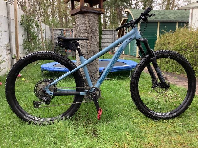

Danke. Ich komme gerade vom Radfahren. Bin heute den MI1 gefahren, den ich genau vor einem Jahr ebenfalls an Ostern das letzte Mal gefahren bin. Mein Fahrweise hat sich in dem Jahr total verändert. Ich nehme jetzt wirklich alles mit was geht. Das war vor einem Jahr anders, da bin ich um vieles drumrum gefahren. Es war aber eher so, dass ich mit dem Ardent Race nicht mehr so zufrieden war, weil er eben nicht mehr alles mitgemacht hat. Die neuen Reifen haben mir mehr Vertrauen gegeben, insbesondere im Steilen merke ich das, weil der Enduro besser bremst und sich besser steuern lässt.
Ich hab schon ein Enduro im Keller:
seit 4 Monaten mit dem Wolfpack Enduro 2,4 vorne und dem Wolfpack Trail 2,4 unterwegs
1,3 bis 1,4 vorne und 1,6 bis 1,7
Stabilität ist für mich ausreichend, ein bisschen mehr würde nicht schaden.
