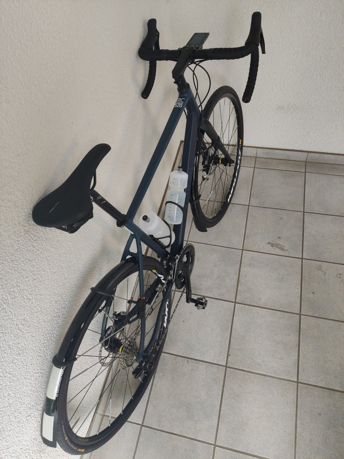

Hier mal Bilder von meinem RC520, aufgerüstet zum Winterrad.
Getauscht wurden:
  • Reifen (Continental GP 4Season)
  • Laufräder (Mavic Aksium Disc)
  • Sattelstütze (Pro PLT)
  • Kassette (11-32 105er)
