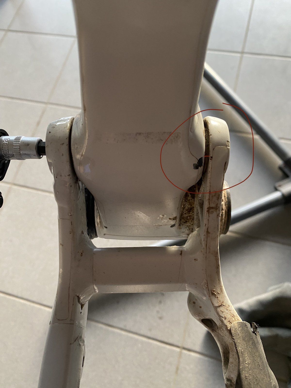

Und zwar habe ich heute aufgrund von extremen Hinterbauspiel an meinem torque den Hinterbau auseinandergebaut, um die Lager zu tauschen. Jedoch bekomme ich die Schraube auf dem Bild nicht raus. Wenn ich sie löse, drückt sich auf der Gewindeseite rechts die Schlinge vom Rahmen weg, auf der anderen Seite tut sich nichts. Meine Vermutung: auf der linken Seite ist die Schraube mit dem Kugellager „eins geworden“. Hat jemand Ideen wie ich den Bolzen bzw. die Schraube da noch mal rausbekomme?
Wd40 hat nichts gebracht. Wie sieht’s mit Hitze aus?
Vielen Dank im Vorraus fürs Helfen!
Schwinge gegenhalten (Schraubstock mit Schonbacken z.B) und dann mal an der Schraube drehen.
Alternativ kannst du die Schraube auch ein bisschen raus drehen und dann der Schwinge auf der rechten Seite eins mit dem Gummihammer (Tuch unterlegen damit das keinen Spuren auf dem Lack gibt) verpassen.
Die linke Seite der Schwinge dabei natürlich so auflegen das die Schraube raus kommen könnte,die Schwinge aber abgestützt wird.
Hitze würde ich mir als letzte Option offenhalten. Die findet der Lack bestimmt nicht so toll
