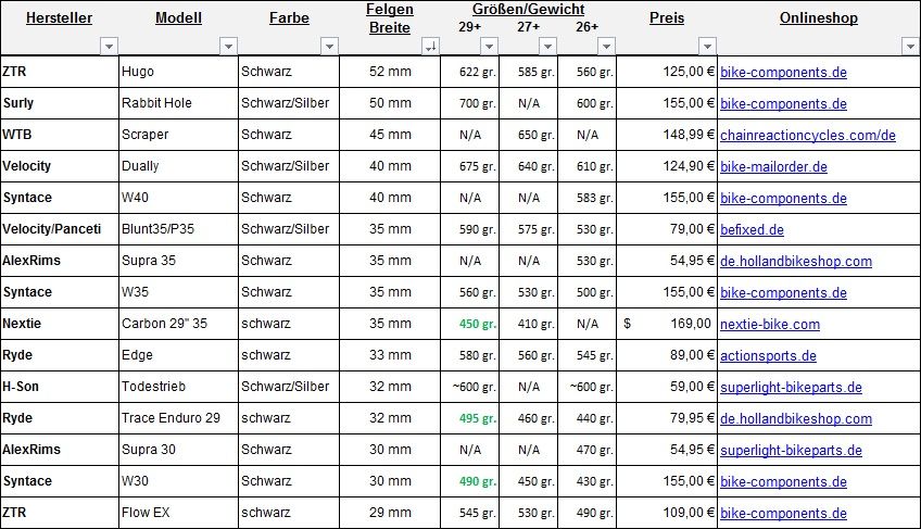

Es wird Zeit die Informationen über Midfat Reifen einmal zu bündeln. Es verteilen sich zu viele Informationen über zu viele Threads.

die velocity hat 45 mm... im endeffekt is's mir egal. wenns so viele eigene threads gibt, dann find ich halt irgendwann nichts mehr. bis jetzt wars so schön übersichtlich :D ;)....
