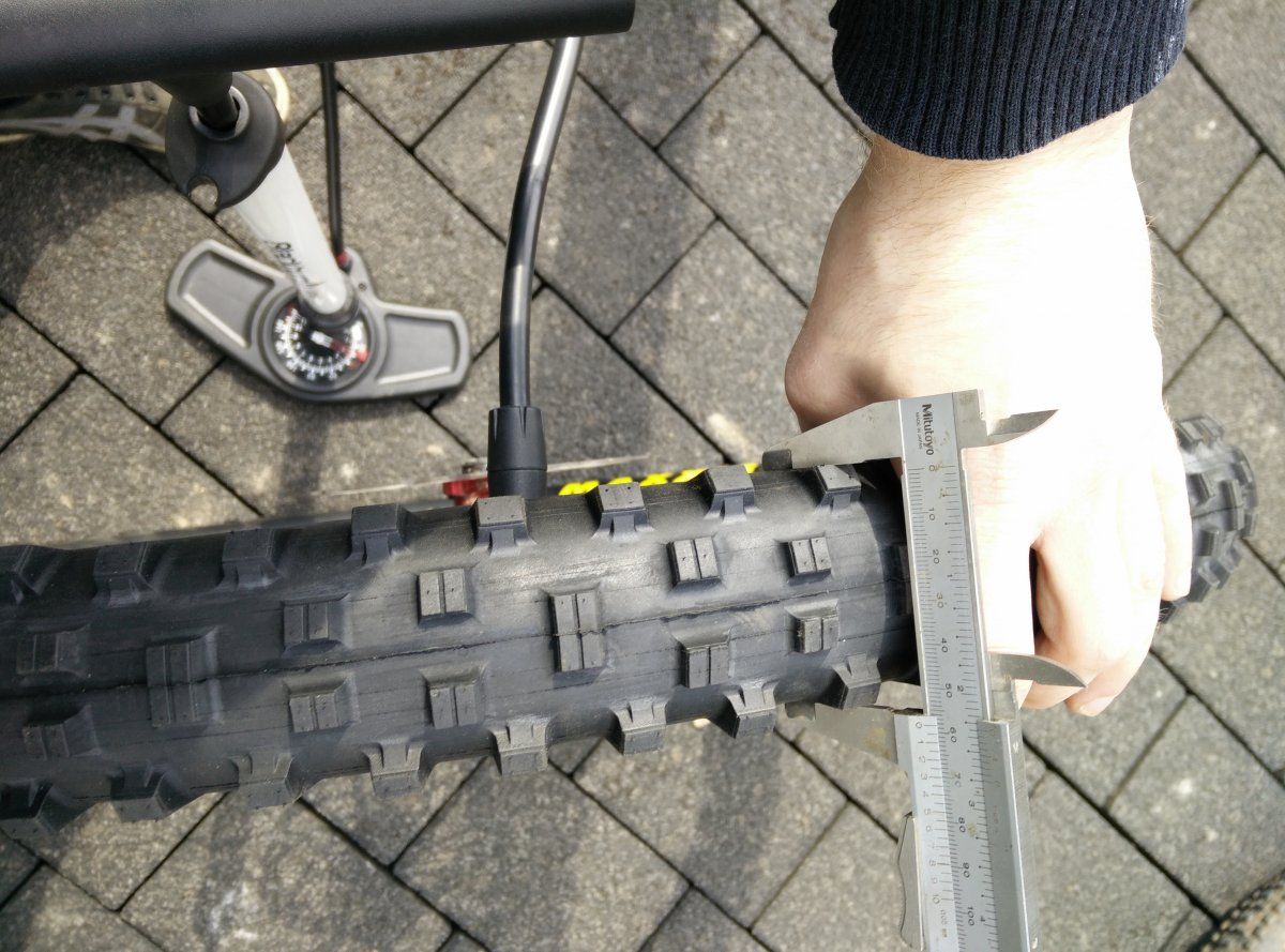

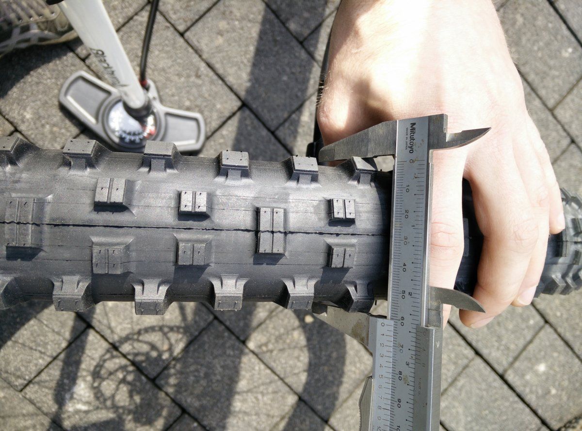

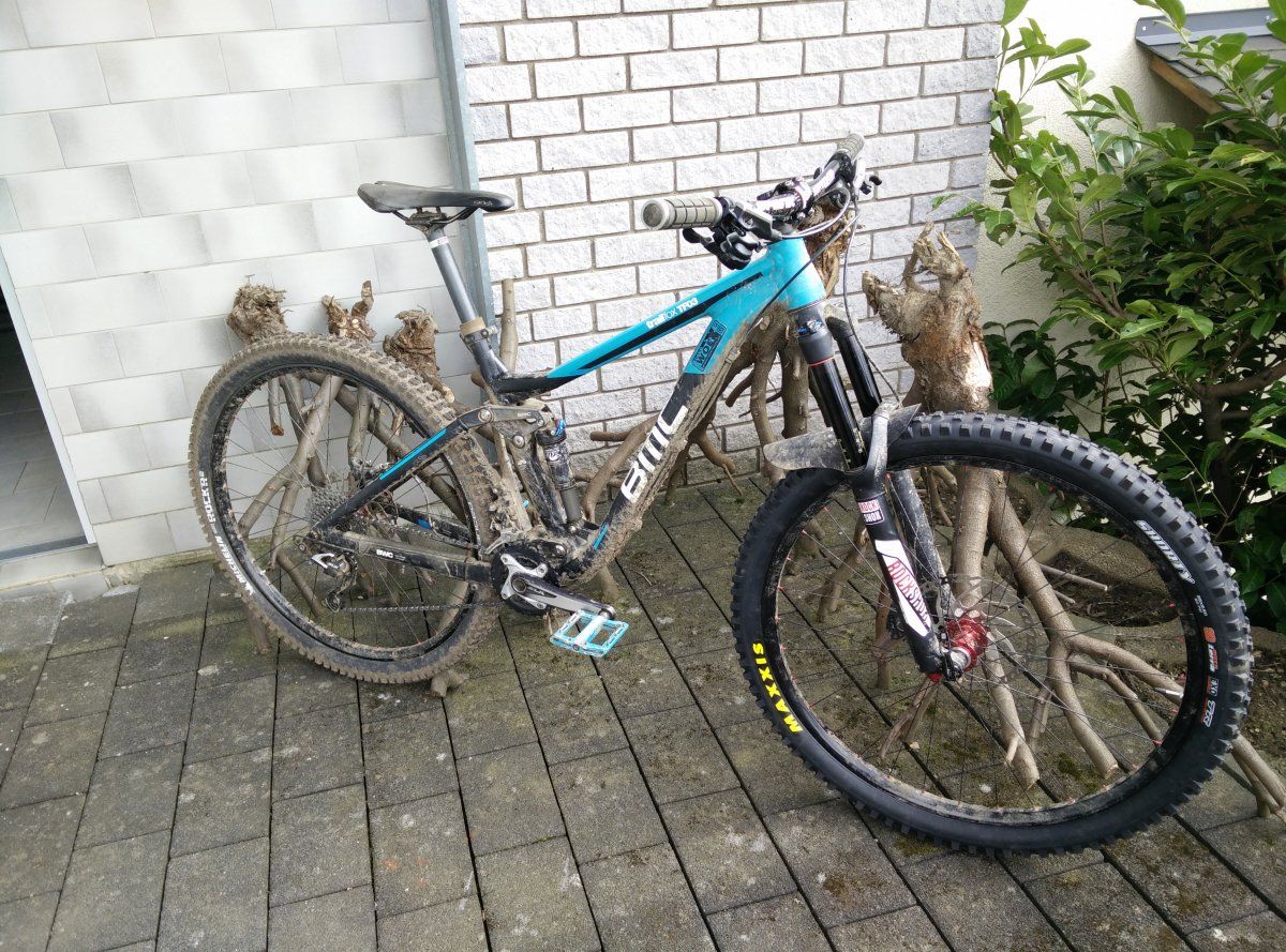

hier mal ein kleiner Bericht von mir. Ich habe jetzt seit ca. 60km den Maxxis Shorty 3C Maxxterra EXO in 2,5 am VR und den Michelin Wild Rock'r2 advanced reinforced in 2,35 am HR. IMG_20160410_133227.jpg Ich fahre meistens bergauf um bergab zu fahren. Allerdings bringe ich mich auch beim hochfahren ans Limit. Mein Fokus liegt allerdings auf dem Downhill. Ich fahre noch mit Schlauch.
Auf einer 26mm (innen) Felge baut die Karkasse des Shorty bei 2 Bar ca. 58,5mm IMG_20160410_131458.jpg und an der breitesten Stelle ca. 62,5mmIMG_20160410_131702.jpg. Gewogen habe ich ihn leider nicht :rolleyes:. Der Reifen lässt sich sehr kontrolliert in die Kurven "drücken" und die Bremstraktion ist auch enorm. Der Rollwiderstand ist natürlich bei sehr festen Böden im Vergleich zu anderen Reifen erhöht, allerdings habe ich es mir deutlich schlimmer vorgestellt. Mir war es wichtig einen robusten Reifen mit maximalem Grip in allen Lagen zu haben und bisher kann ich mich nicht beschweren. Die Selbstreinigung ist, wie bei dem sehr groben Profil zu erwarten war, optimal. Selbst bei langsamen Geschwindigkeiten bleibt nichts an den Stollen kleben.
Mit dem Michelin am HR bin ich auch zufrieden. Sehr extrem finde ich, wie robust die Karkasse ist. Ich bilde mir ein sehr deutlich zu spüren, dass sie sich bei harten Einschlägen weniger verformt als andere Reifen. Auch der Rollwiderstand ist sehr gut. In 29" bin ich bisher MK2 2,4 Protection, HR2 2,35 3C MaxxGrip Exo, Vigilante 2,35 und X-King 2,4 Protection gefahren. Vom Rollwiderstand am HR aufsteigend würde ich meinen Eindruck wie folgt ordnen:
X-King < Vigilante < MK2/Wild Rock'r2 < HR2. Natürlich kann man das so pauschal nicht sagen, denn Wetter, Luftdruck und Strecke spielen ja auch eine Rolle. Ich vermute (hoffe), dass sich beim Michelin der Rollwiderstand nach einigen Kilometern noch verbessern wird.
Was mich allerdings etwas stört ist die Selbstreinigung und die Bremstraktion, wenn es mal etwas regnet. Da setzt sich der Reifen in der Mitte ziemlich schnell zu und sammelt gefühlt alles auf, was er bekommen kann. Er ist zwar noch fahrbar, aber es ist (besonders bergauf) schon ein klarer Verlust zum sauberen Profil. Würde hier ein "Cutten" der Spitzen der Mittelstollen weiterhelfen? Mir ist bewusst, dass der Reifen für trockene Verhältnisse gemacht ist.

hier mal ein kleiner Bericht von mir. Ich habe jetzt seit ca. 60km den Maxxis Shorty 3C Maxxterra EXO in 2,5 am VR und den Michelin Wild Rock'r2 advanced reinforced in 2,35 am HR.Anhang anzeigen 488349 Ich fahre meistens bergauf um bergab zu fahren. Allerdings bringe ich mich auch beim hochfahren ans Limit. Mein Fokus liegt allerdings auf dem Downhill. Ich fahre noch mit Schlauch.
Auf einer 26mm (innen) Felge baut die Karkasse des Shorty bei 2 Bar ca. 58,5mm Anhang anzeigen 488350 und an der breitesten Stelle ca. 62,5mmAnhang anzeigen 488351. Gewogen habe ich ihn leider nicht :rolleyes:. Der Reifen lässt sich sehr kontrolliert in die Kurven "drücken" und die Bremstraktion ist auch enorm. Der Rollwiderstand ist natürlich bei sehr festen Böden im Vergleich zu anderen Reifen erhöht, allerdings habe ich es mir deutlich schlimmer vorgestellt. Mir war es wichtig einen robusten Reifen mit maximalem Grip in allen Lagen zu haben und bisher kann ich mich nicht beschweren. Die Selbstreinigung ist, wie bei dem sehr groben Profil zu erwarten war, optimal. Selbst bei langsamen Geschwindigkeiten bleibt nichts an den Stollen kleben.

@Riffer Für feuchten, schlammigen Boden kann ich den Shorty sehr empfehlen. Ich habe heute bei einem sehr wechselhaftem Untergrund keine Probleme gehabt.

Die Höhe des 2,5er ist 58,5mm. Die schmalsten sind 7mm breit. Die schmaleren, die etwas weiter aus der Mitte entfernt sind, sind 9mm breit und die Mittelstollen 16mm.
In 2,5 ist der Shorty also 3mm an den Stollen und 2,5mm an der Karkasse breiter und 3,5mm höher. (Jetzt im Vgl. mit den im Link angegebenen Daten (Daten des 2,3er basieren auf einer breiteren Felge und weniger Luftdruck)
