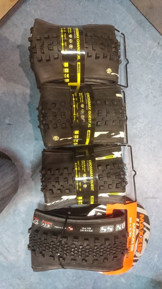

Endlich neuen Stoff zum Testen!
Juhuuuuuuu.
Mal schauen, ob ich den Charge noch diesen Winter teste, oder den Baron vorne noch drauf lasse.
Der Minion SS kommt erst drauf, sobald der Boden mal trockener wird.
