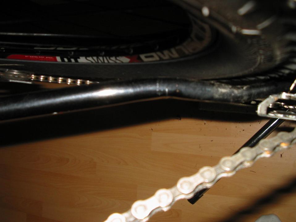

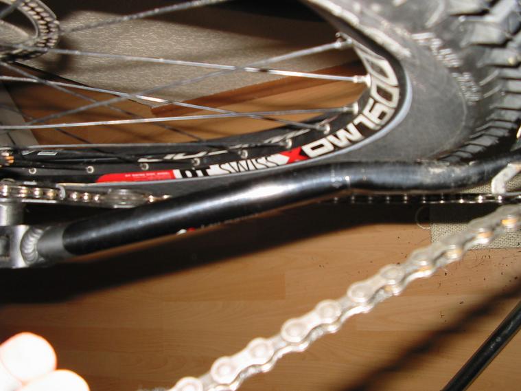

Hallo allerseits,
hab zwar schon n eigenes Thema dazu aufjemacht, aufgrund der Dringlichkeit und Zugehörigkeit poste ich es hier nochmal. Also, nachdem ich heute glücklicherweise nochmal den Kettenstrebenschutz an meinem AMS 125 R1 2009 aufgrund grober Verschmutzung abgemacht habe, fällt mir schrecklicherweise auf, dass da ne Beule in der Kettenstrebe sitzt. Mir ist vorher schon aufgefallen, dass sich die Schraube am hinteren Lager (2. Foto links) um ca. 5 mm gelöst hatte und heraus stand. Habe die sofort wieder festgedreht und mir nichts dabei gedacht. Und nun eben das:
Habe sofort überlegt wie das passiert sein könnte und wie lange ich so schon rumfahre. Sieht ja so aus, als ob ich seitlich mit dieser Stelle auf ein Holzstück oder irgendeine Kante aufgeschlagen wäre. Kann mich eigentlich in den gut 5 Monaten, in denen ich das bike bisher gefahren bin, nicht erinnern, einen schweren Sturz auf diese Seite oder ähnliches hingelegt zu haben. Bin einmal auf nem Wurzelteppisch abgeschmiert, dadurch kann ichs mir aber nicht erklären. Umgeschmissen hab ichs auch nicht.
Kann so etwas vielleicht durch zu hohe Kräfte auf die Konstruktion beim Fahren entstehen? Wiege komplett so um die 95 kg. Also ich strapaziere das bike schon sehr, jage es jeden trail runter, meistens schotter- und wurzelreich. Kleinere drops sind auch dabei, keine krassen Sprünge. Aber sonst bin ich schon der Meinung, dass ich zu viel Schisser bin, um während der Fahrt Kräfte solchen Ausmaßes zu erzeugen.
Denke, da ist irgendetwas irgendwie gegen gekommen, wobei die Stelle ja eigentlich durch das Pedal nicht so nah an den Boden ran kommt. Mir stellt sich auch die Frage, wie weit sich die Strebe nach innen gedrückt hat. Im Netz finde ich keine Fotos, vielleicht hat ja jemand ein Detailfoto von der Strebe um nen Vergleich anstellen zu können.
Das wahre Problem ist jetzt aber, dass ich in 3 Wochen für 7 Tage mit nem Kumpel in die Alpen starten möchte (Saalbach-Hinterglemm). Also mein erster Schritt wäre wohl direkt am Montag zum Händler zu fahren. Vielleicht lässt sich die Beule ja irgendwie rausdrücken. Das Problem dabei werden wohl die Schweißnähte sein. Wenn das nicht geht, müsste es doch möglich sein, dieses Hinterbauteil auszutauschen, denn es ist ja nur über Lager am Rahmen befestigt.
Ich habe jedoch dieses ungute Gefühl, dass der Händler kein Ersatzteil hat, diese anfordern müsste und das dann wiederum inklusive Umbau 8 Wochen dauern würde. Und das Ganze kostet dann 250 €. Hat jemand von Euch schon mal das Teil gewechselt oder weiß jemand wo man es bekommen könnte?
Danke für Eure hoffentlich schnelle Hilfe!!!

das müßte doch über garantie machbar sein.
auf jeden fall mal an cube die bilder schicken und dan ab zum händler.
wen es ein händler des vertrauens ist und das alles über garantie läuft, könntest du versuchen ein ersatz bike für die zeot zu bekommen, oder das der händler die schwinge aus nem anderen ausbaut und deins dafür einschickt.
auf jeden fall erst mal kleren ob es ein garantie fall ist

Ehrlich gesagt, ich sehe keine Beule - wie auch bei solcher Bildqualität.
Mach doch bitte mal anständige scharfe Bilder.
