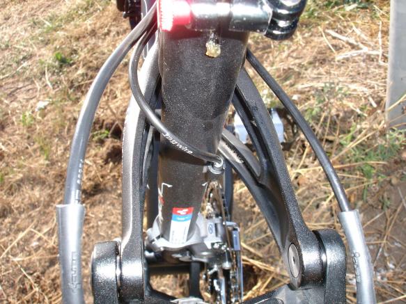

Ist Euch schon mal aufgefallen, dass bei den normalen Wipp-Bewegungen des Umlenkhebels dieser ständig an der Umwerferschaltzughülle schleift. Ich finde das ganz schön blöd aber es ist wohl nicht zu ändern (konstruktiv bedingt). Mein Umlenkhebel hat in diesem Bereich schon seine Farbe verloren und die Zughülle ist außen schon plan geschliffen.
Also bei mir sind an den beiden Zügen, die nach hinten über die Kinetik laufen, so Schutz-Gummitüllen aufgesteckt. Die waren von Anfang an dran und es steht auch Cube drauf, sind also Original und nicht vom Händler drangebaut.
Ja das stimmt schon...die hab ich auch dran...aber ist nicht die Stelle von der er spricht. Er meint den Zug vom Umwerfer! Und die werden in der Tat immer ziemlich beansprucht!

@ipzipzap das ist die Stelle wo die Züge unter dem Dämpfer befestigt sind und dann nach links und rechts weg gehen, dort gibt es Reibungspunkte.
Bei dem einem mehr und bei dem anderen weniger kommt halt drauf an wie weit dein Hinterbau beansprucht wird.:lol:
Hmm, hab jetzt nochmal mal meins angesehen, aber ich weiß immer noch nicht, von welcher Stelle ihr redet. Kannst Du da mal ein Foto von machen oder so?
An der rot markierten Stelle wird der Schaltzug vom Umlenkhebel eingeklemmt!

Anderes Thema (@ipzipzap): Die am Umlenkhebel schleifende Umwerferschaltzughülle:
Ich habe dazu nochmal 2 Detailfotos angehängt (die auf meiner Probefahrt vor dem Kauf des Rades entstanden sind). Es geht um den Zug, der vom Oberrohr kommend im 90-Grad-Bogen am Sitzrohr scharf nach unten zum Umwerfer läuft. (Der Umwerfer ist das Ding, was die Kette auf den Kettenblättern hoch und runter wuchtet, die Kettenblätter sind die 3 großen Zahnräder am Tretlager). Auf den Fotos ist natürlich das Rad unbelastet (kein SAG vorhanden, im Moment des Fotografierens saß ich ja nicht aufm Sattel). Sobald man aber drauf sitzt geht der obere Schenkel des Umlenkhebels nach oben und berührt die Zughülle - durchs Wippen schleift es dann entsprechend.

zu den zughüllen: Versuch mal folgendes:
Unter dem Oberrohr sind die Zughüllen ja verschraubt, löse also die Verschraubungen und zieh den umwerferzug soweit zurück, das er am rahmen (sitzrohr) anliegt, dann sollte er nicht mehr schleifen. Außerdem kannst du die Schwinge und die züge mit Tape abkleben, das verringert den lackabrieb.

Zur Umwerferzughülle:
Das mit dem Lösen der Schrauben unterm Oberrohr und Verschieben des Zuges werde ich mir nochmal genauer ansehen (wenn ichs Radl zurück hab).
Das mit dem Tapen hab ich schon versucht - das ist aber irgendwie sinnlos, denn man müsste die Innenseite (die zum Rahmen hin zeigende ...) des Umenkhebels bekleben, was sich äußerst beschissen macht. Das am Umlenkhebel der Lack ab ist stört mich nicht so sehr - es ist ja auf der Innenseite, man sieht es nicht (zumindest nicht gleich) und das Ding ist aus Alu - was soll also passieren.
Ich sehe ehr ein Problem in der Schaltzughülle - dass diese zu schnell durchgescheuert wird und wenn die Stahl-"armierung" der Hülle erst mal frei liegt, dann gehts dem Umlenkhebel richtig an den Kragen. Ich hab keine Lust andauernd diesen Zug (samt Hülle) zu erneuern.
Bei meinem Hardtail hat der Umwerferzug ne Ewigkeit gehalten, ehe er mal so versifft war, dass er gewechselt werden musste. (die Umwerferfeder hat ja soviel Kraft, dass da ein Bissel Dreck im Zug/Hülle die Schaltpräzision nur unbedeutend beeinflusst - beim Schaltwerk ist das schon anders. Da muss Zug u. Hülle häufigerDgewechselt werden.)
Was ich schon überlegt habe. Man könnte die Hülle mit nem Kabelbinder an den Rahmen (Oberrohr) heranziehen. Daduch erhöht man aber die innere Reibung des Zuges - Auswirkungen auf die Schaltpräzision? Außerdem schuffelt dann der Kabelbinder aufm Oberrohr und da ist dann wirklich sichtbar der Lack schnell beschädigt - nun könnte man wieder ein Tape untern Kabelbinder machen / also das Oberroht tapen - aber was soll dass ...
Also ich habe sowohl die schwinge auf der innenseite, als auch den Zug abgeklebt, das ist nicht so besonders kompliziert und ist wegen farblich passendem tape auch nahezu unsichtbar. Es Schützt einfach den Lack und die Zughülle, da das Tape, wenn es durchgerieben ist (bisher nicht passiert) einfacher auszutauschen ist als die komplette Zughülle.
Das Problem ist ja wie du sagst, das die Stahlspirale irgentwann schäden anrichten kann, darum unbedingt irgentwie beheben! Bei mir hat übrigens nur der die zughülle vom Schaltwerk gescheuert.
Warum? Außerdem schreibst du doch selber
dreck in der zughülle = mehr reibung

Also mit dem Tapen am Umlenkhebel bzw. an der Umwerferzughülle muss ich mich nochmal beschäftigen. Es ist auf jeden Fall sinnvoll, irgendwie zu verhindern, dass die Umwerferzughülle zu schnell verschleißt.
