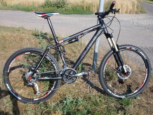

@ipzipzap:
habe mal ein Foto von meinem AMS 125 Trail (BJ 2010) angehängt (ist sicher identisch zu Deinem).
Das Foto entstand auf ner Probefahrt, bevor ich es dann einige Wochen später gekauft hab. Das Foto zeigt das Rad im Originalzustand (inzwischen hab ich einige Änderungen vornehmen lassen: andere Sattel+Lenker, 2,4"-Fat Alberts, alles XT, vorn größere Scheibe, ...).
Beim Heranzoomen kan man erkennen, das 1 Spacer unterm Vorbau sitzt (geschätzt 5mm - wie der "Jetpilot" auch schon sagte) - ich kann aber nochmal messen oder ein Detailfoto schicken.

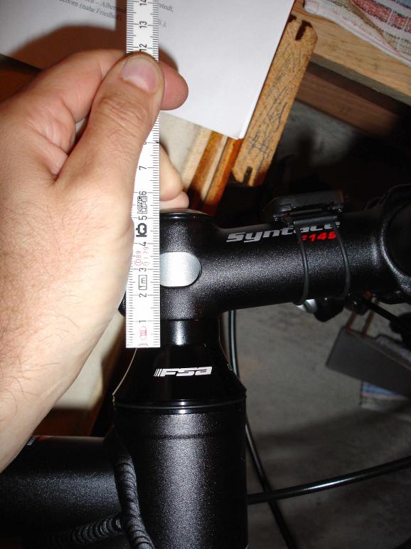

@ipzipzap:
Angehängt das gewünschte Detailfoto. Wie Du selber siehts ist es doch kein 5mm Spacer sondern ein 10mm Spacer.
