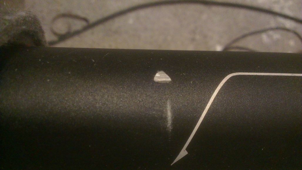

Ich habe von einem Bekannten ein CUBE AMS 125 bj 2010 mit Rahmenschaden günstig erstanden in Rahmengröße 18". Für mich zu klein, weswegen ich mir einen 20" Rahmen gekauft habe (auch ein ams 125 bj 2010), natürlich gebraucht. Jetzt hat dieser Rahmen neben einigen kleinen Kratzern am unteren Rohr in der Nähe des Tretlagers eine etwa 5mm x 5mm große Beschädigung, welche an der tiefsten Stelle gut 1mm tief ist. Es fehlt ein Stück Material hier, Verformungen oder Ähnliches sind nicht zu erkennen.
Meint ihr das ist an dieser Stelle kritisch oder kann ich den Rahmen bedenkenlos einbauen?
Die zweite Frage ist, ob ich die Gabel vom 18" in das 20" einfach so einbauen kann? Oder ist das Steuerrohr länger/kürzer?

Ich hätte zwei kurze Fragen bezüglich Rahmentausch am AMS 125.
Anhang anzeigen 349209 Anhang anzeigen 349210
Die zweite Frage lässt sich eventuell eindeutiger beantworten: vermutlich wird das Steuerrohr beim 20" gegenüber der 18" Variante um ca. 1cm länger sein. Würde bedeuten, wenn du jetzt mit dem 18er und mindestens 1cm Spacertürmchen unterwegs warst, dürfte das mit deiner Gabel im 20er ohne Spacertürmchen halt passen.
Viel kritischer sehe ich die Materialfehlstelle. 1mm tief ist ja eigentlich schon fast ein Loch, so dünn wie sich das Unterrohr beim Klopftest anhört.
