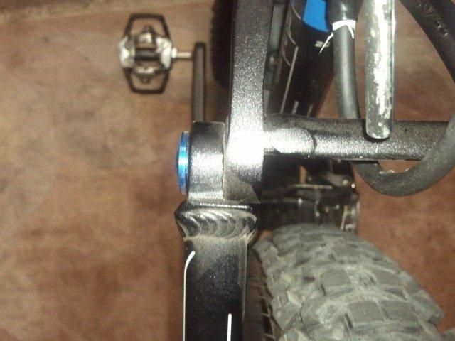

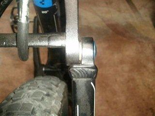

Problem oder normal?
Hallo Zusammen,
heute Abend ist mir aufgefallen, dass meine Sitzstrebe auf der Bremsseite "wackelt", auf der Antriebseite jedoch fest ist.
Nehme ich meinen Bremssattel hinten in die Hand, kann ich damit schön die Strebe bewegen. Die Schrauben in dem Gelenk an der Kettenstrebe (Horst-Link?) sind zueinander fest angezogen, trotzdem kann ich diese Schrauben (Bolzen) in der Aufnahme sehr leicht drehen. Auf der Antriebsseite ist dieser Bolzen jedoch fest.
Beim genaueren hinsehen ist mir aufgefallen, dass diese Lagerungen sich optisch ein wenig unterscheiden. Auf der Antriebsseite scheint etwas mehr Abstand zu sein, als auf der Bremsseite. Habe das mal versucht, auf Bildern fest zu halten.
Könntet ihr bitte mal nachsehen, ob das bei Euch genauso aussieht, bzw. ob Eure Sitzstrebe bremsseitig auch wackelt. Ich hatte das HR ausgebaut.
Danke für kurze Infos.
Ich weiß jetzt nicht warum, aber das mit den Bildern hochladen funzt bei mir nicht richtig. Irgendwas mache ich falsch.
In meinem Album sind die Bilder unter Hinterbau zu sehen.
Da darf nichts wackeln!
So, wie es auf den Bildern aussieht, haben sich die Lager in den Aufnahmen verschoben. Daher vorerst auf keinen Fall weiterfahren!
Sofort dem Händler damit auf's Dach steigen! Ist ja fast schon ein Notfall.
