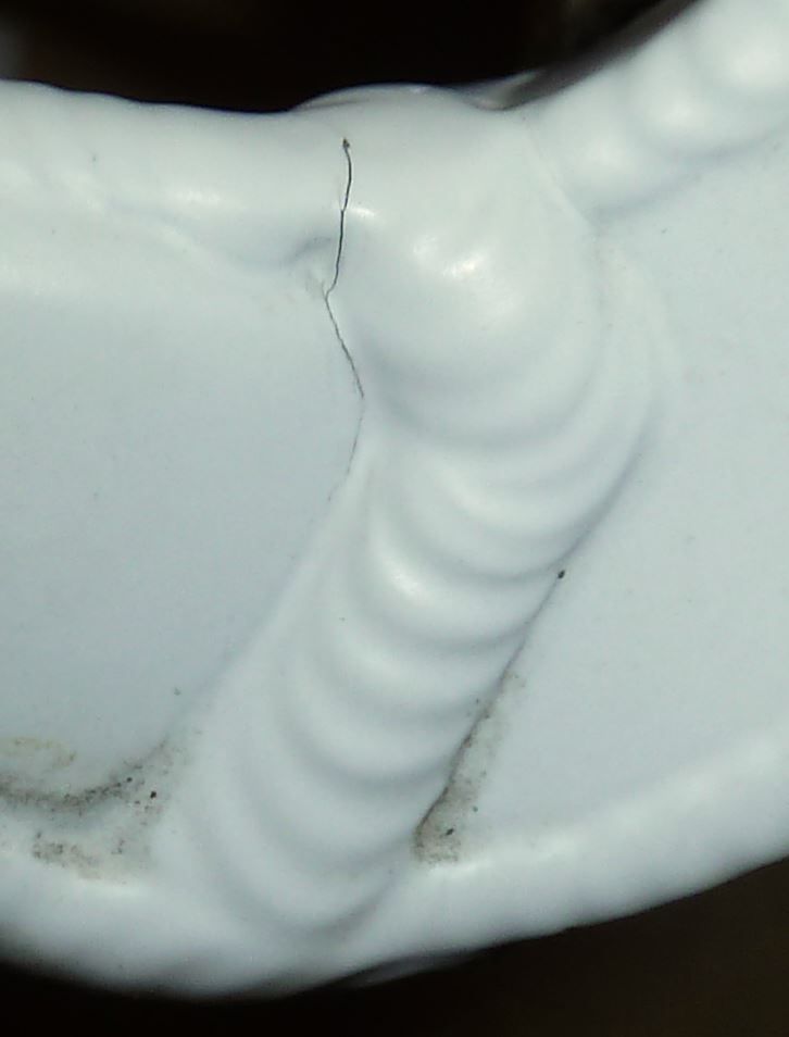

Hi, habe beim Reinigen meines AMS 150 Pro MJ 2012 einen Riss im Lack an der rechten Kettenstrebe bemerkt ...

Hab es diese Woche entdeckt und reklamiert. Ich bin extremst angepisst. Um meinen LeichtbauXcRacer nicht übermäßig zu strapazieren habe mich mir dieses Jahr ein robusteres Zweitrad gekauft: Ein Cube AMS. Von 6 Monaten, welche ich das Radl besitze war es jetzt schon 2,5 Monate zur Reklamation/Reparatur.
Qooxdoo:
attachment.php

Autsch! Das schmerzt jeden Vollblutbiker bereits beim Anschauen. :(
Cube ist ja leider nicht bekannt für kundenfreundliche Garantieleistungen auf seine Rahmen. Mein AMS 130 Race von 2011 hat immerhin noch fünf Jahre Herstellergarantie spendiert bekommen.
Ich glaube, neuedings gibt's bei Cube nur noch max. drei Jahre. :(
Dies sollte man wirklich vor dem Kauf berücksichtigen. Ich werde mir aus diesem Grunde voraussichtlich kein weiteres Cube mehr kaufen. Schade eigentlich, aber dann lieber € 500.- Aufpreis für ein gleichwertiges Specialized, Cannondale oder BMC. Dies dürfte in etwa auch die auf fünf Jahre kommulierte Prämie für eine seriöse MTB Vollkaskoversicherung sein. Nur eben ohne Fallstricke.
hatte auch einen kettenstreben bruch beim ams 150 race 2012 habs zum händler gebracht der schickte es zu cube dauerte ca 1,5 monate bekamm dann einen neuen rahmen auf gewährleistung ,einziges manko den mattschwarzen rahmen gibts nicht mehr hab dafür einen dreifärbigen bekommen

Das mit den Rahmenbrüchen an der Kettenstrebe scheint leider kein Einzelfall zu sein.
Ist mir dieses Jahr leider auch 3 Wochen vor der AlpenX passiert. Die rechte Kettenstrebe ist fast komplett durchgebrochen. Die Stelle ist gut hinter der Kurbel versteckt und durch den Gegendruck der Nabe erstmal beim Putzen
gar nicht aufgefallen. Erst als das Bike für die tour fit gemacht wurde fiel ein knarzen und komisches Wippen auf. :(
Der Punkt mit "wer hat den längsten", geht somit zunächst mal an mich ;-)
An dieser Stelle auf jeden Fall nochmal Vielen Dank an meinen Händler der sich sehr für seinen Kunden eingesetzt hat und mir schnellst möglich einen Ersatzrahmen bei Cube besorgt hat. Die Aktion hat keine 3 Tage gedauert. Eigentlich war ja nur die Kettenstrebe gebrochen, aber es wurde der komplette Rahmen gegen einen 2013er Race Rahmen getauscht. Dem Alpencross stand somit nichts mehr im Weg! :)
Allerdings hat mir Cube erst einen Unsachgemäßen gebrauch vorgeworfen, angeblich kam das ja noch nie vor. An dieser Stelle fühle ich mich als Kunde etwas machtlos... ohne den Einsatz meines Händlers würde ich jetzt selbst auf den Kosten sitzen, da Cube keine Garantie bei sowas gibt.
Ich kann guten gewissens Behaupten ich bin mit dem Bike kein extrem Wilden sachen gefahren, aber so ein bisschen was muss ein AL+ halt aushalten. Ne leichte EnduroTour darf da schon mal drin sein.
Bin trotzdem noch überzeugt von meinem Bike, ein gutes All-Round Bike, mit dem man jeden Berg hoch kommt und mit Spaß wieder Runter. :D
Ich möchte hiermit alle 150er Besitzer mal dazu ermuntern beim nächsten Putzen die Stelle etwas genauer anzusehen...
Die Stelle ist auch echt gemein, mit eingebauter Kurbel und Hinterrad quasi nicht einsehbar und der Dreck hängt sich auch ganz gerne an den vielen Schweißnähten fest.
Hab es nur bemerkt weil mein Rad nach dem Tretlagerwechsel immer noch geknackt hat :mad: und ich dann mal Hinterrad + Kurbel ausgebaut habe.

Hallo Leute, ich hab Anfang Mai 2013 ebenfalls ein 150AMS erworben und bin nach dem ersten Post bzgl. Rahmenbruch / Riss im Rahmen auch mal an mein Bike und hab etwas genauer hingeschaut.
Der Riss ist auch bei mir an der rechten Kettenstrebe über dem Tretlager vorhanden.
Darf mich also nun auch mit meinem CUBE Händler rumschlagen.
Wie lange dauert so ne Abwicklung? Hat da jemand von euch schon ne Erfahrung mit gemacht?

So, hab gestern mein AMS150 zum Händler gebracht, da ich auch von dem Problem eines Risses in der Kettenstrebe heimgesucht worden bin.
Er hat mein Bike behalten, sofort Bilder gemacht und diese an CUBE gesendet. Bisher läuft mal alles soweit in guten Bahnen. Einen Bearbeitungszeitraum hat der Händler mir nur indirekt angegeben und es hieß "...bis zu drei Wochen". Des weiteren hat er mir ein Leihbike angeboten sollte es entsprechende Verzögerung von mehr als 1,5 Wochen geben. Zur Auswahl ein Specialized Hardtail in 29" oder ein Specialized Epic in 26"... Soll mich am kommenden Mittwoch nochmal melden, dann könnte er mir bereits mehr zur Abwicklung sagen.

Ich hatte mir die benannte Stelle, nach einer längeren Ausfahrt mal genauer angeschaut. Der Grund dafür war aber kein instabiles Fahrverhalten sondern ab und an ein knarzendes / knackendes Geräusch aus dem Bereich des Tretlagers. Die verbauten Teile (Hinterbau- /Tretlager, Kurbel, Pedale, etc...) hatte ich schon mehrmals kontrolliert. Dies war alles soweit in Ordnung.
Ergo hab ich bei der Reinigung mir den Bereich genauer angeschaut und einen Kratzer entdeckt. Bei der Nagelprobe blieb man aber mit dem Fingernagel an dem Kratzer hängen. --> Also Kurbel gelöst und ausgebaut, den Bereich um das Tretlager gereinigt und die Sache mal genauer angeschaut.
Der Riss, wie sich herausstellte, lief durch eine Schweißnaht um die obere Ecke der Kettenstrebe rum.
--> Macht euch die Mühe und löst / baut die Kurbel bei der nächsten Reinigung aus und schaut euch die Schweißnähte am Lagerbereich Hinterbau / Tretlager genauer an.
