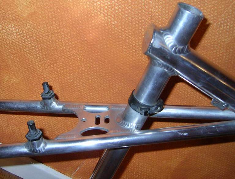

es heisst das blech in dem das gt-logo eingestanzt ist, ist bei zaskars gerade und nicht gebogen... zumindest bis 95 war das bei ALLEN zaskar-modellen so. und ab 1996 war das verstärkungsblech nicht mehr zwischen unter und oberrohr wie bei dir sondern unter dem unterrohr. somit ist durch die kombination diese beiden details zu 100% ausgeschlossen das es sich um einen zaskar handelt.
noch ein foto damit du weisst welches blech sonst gerade ist...
