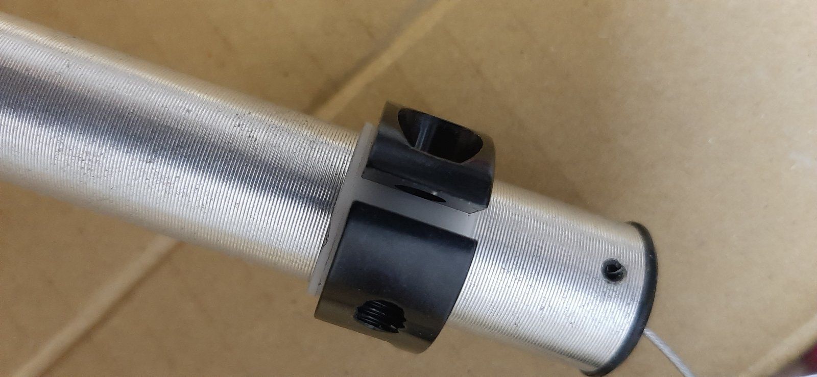

@fourstroke-Fahrer: lässt sich bei euch auch die "RAD"-Sattelstütze ca. 1mm hoch und runterschieben? Man spürt diese Bewegung auch merklich an der "4NM"-Klemmschraube zum Einstellen der Sitzhöhe. Dort wird ja von innen die Schelle um die Kartusche der RAD geklemmt. Sollte hier eine feste Verbindung zum Rahmen bestehen?
Ich meine, dass da nur das Querloch ist, und tatsächlich die Schelle ja an der Stütze dran ist wenn man sie rauszieht. Das würde aber auch heißen, dass sich die Schelle hoffentlich "nach unten" im Rahmen abstützt, aber die Schraube zumindest "nach oben" auf Scherung das Einzige ist was ein Rausziehen der Stütze verhindert?

Ja schieben nicht. Ich kann die Stütze nicht reinschieben. Aber wenn man auf den Sattel drückt dann gibt er minimal nach. Aber das ist wahrscheinlich net Mal 1mm
Danke Florian, die Aussage bringt mich weiter. Das wird dann auch wohl der Grund sein, warum die Schraube eine Nut mit Gummiring hat - nicht um zu dichten sondern wahrscheinlich um es nicht ganz so "hart" klingen zu lassen. Schätze mal der am RAD hängende Klemmring der Sitzhöhenverstellung hat im Sattelrohr dann ein entsprechendes Widerlager...
