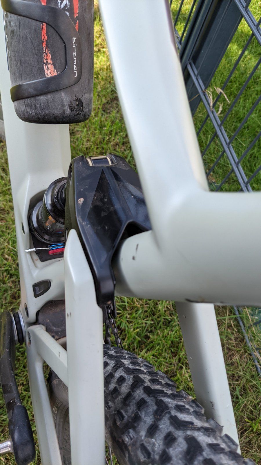

Das war bei mir auch so. Du musst den Dämpfer mal ausbauen, die unteren Buchsen (oder zumindest eine) lässt sich im Rahmen leicht verschieben. Dann wackelt er auch nicht mehr.Mal eine Frage bzw bitte an die Fourstroke Fahrer. Ich habe eben festgestellt, dass ich den Dämpfer minimal bewegen kann. Wenn ich ihn unten anfassen kann ich ihn leicht hin und her bewegen. Schrauben sind mit 8NM angezogen. Auf der einen Seite ist zw Rahmen und Dämpfer wohl gaaaaanz wenig Spiel.
Ist das bei euch auch?
Achja und wahrscheinlich ist mein HR defekt![]()
Danke, genau das habe ich gemacht gehabt und nun ist erstmal Ruhe. Ich vermute die verachiebt sich irgendwann auch wieder. Aber dann weiß man woran es liegtDas war bei mir auch so. Du musst den Dämpfer mal ausbauen, die unteren Buchsen (oder zumindest eine) lässt sich im Rahmen leicht verschieben. Dann wackelt er auch nicht mehr.
Oder du legst n kleinen O-Ring auf einer Seite mit rein, um das Spiel zwischen Buchse und Rahmen auszugleichen.

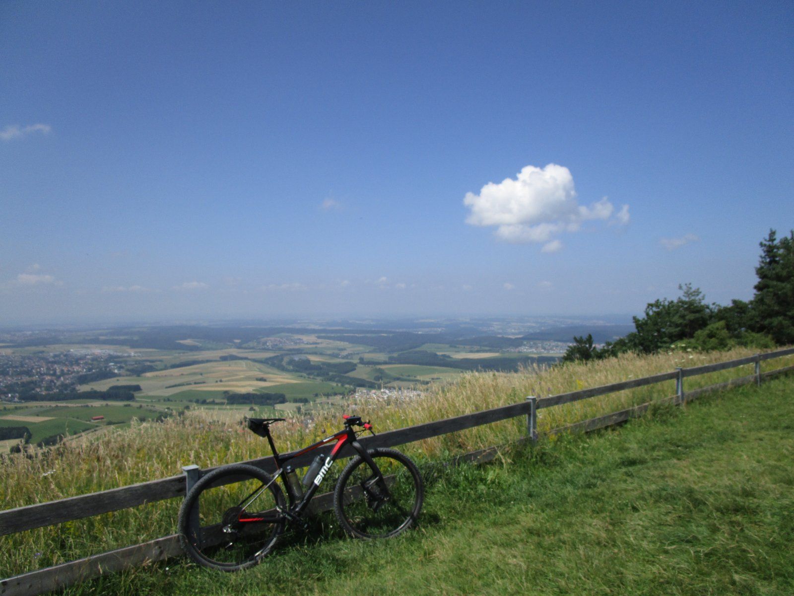

Das Bike sieht herrlich nackich aus. Keine Kanten, Sicken, Ösen, Kabel etc. an denen das Auge unschön hängen bleibt.So seit kurzem bin ich stolzer Besitzer eines Twostrokes und absolut verliebt in das Rad. Den Antritt beim Lostreten kenn ich sonst nur vom Rennrad, einfach gigantisch
Damit eröffnen sich für mich ganz neue Dimensionen was die Tourenplanung anbegeht![]()
Danke, find ich auchDas Bike sieht herrlich nackich aus. Keine Kanten, Sicken, Ösen, Kabel etc. an denen das Auge unschön hängen bleibt.
