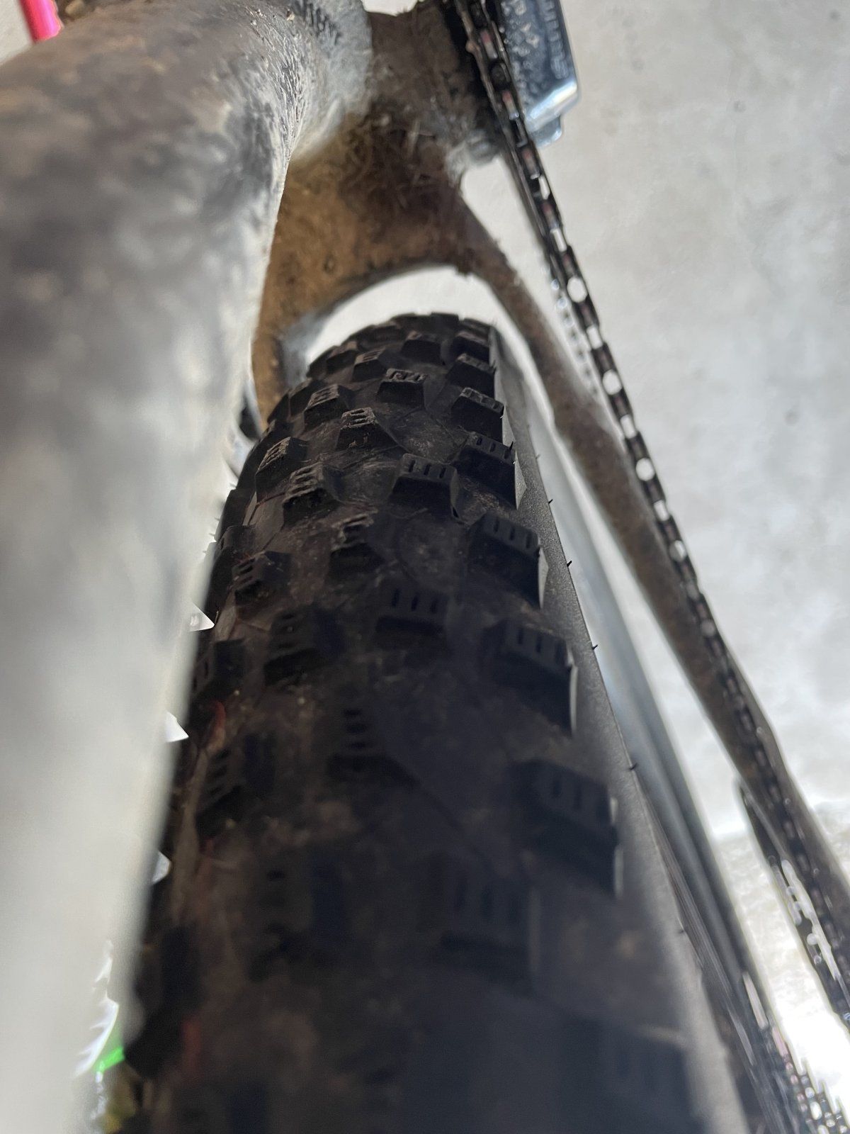

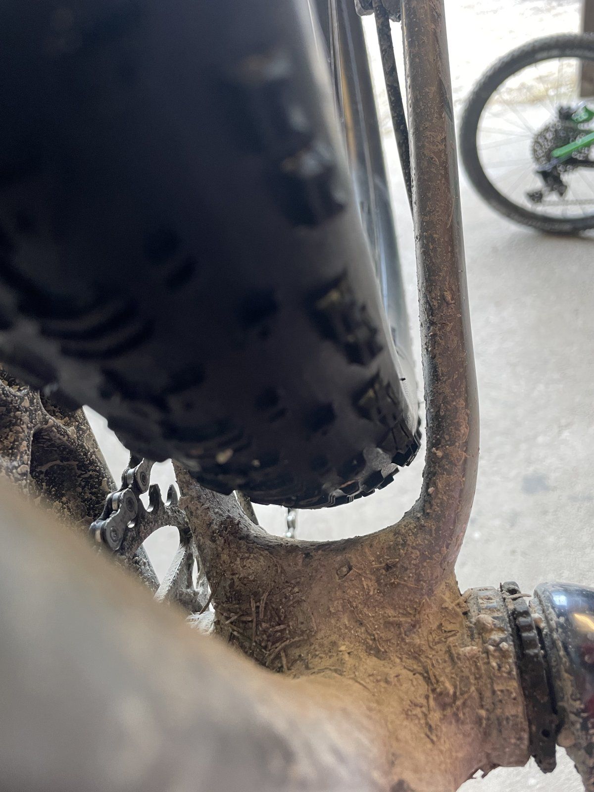

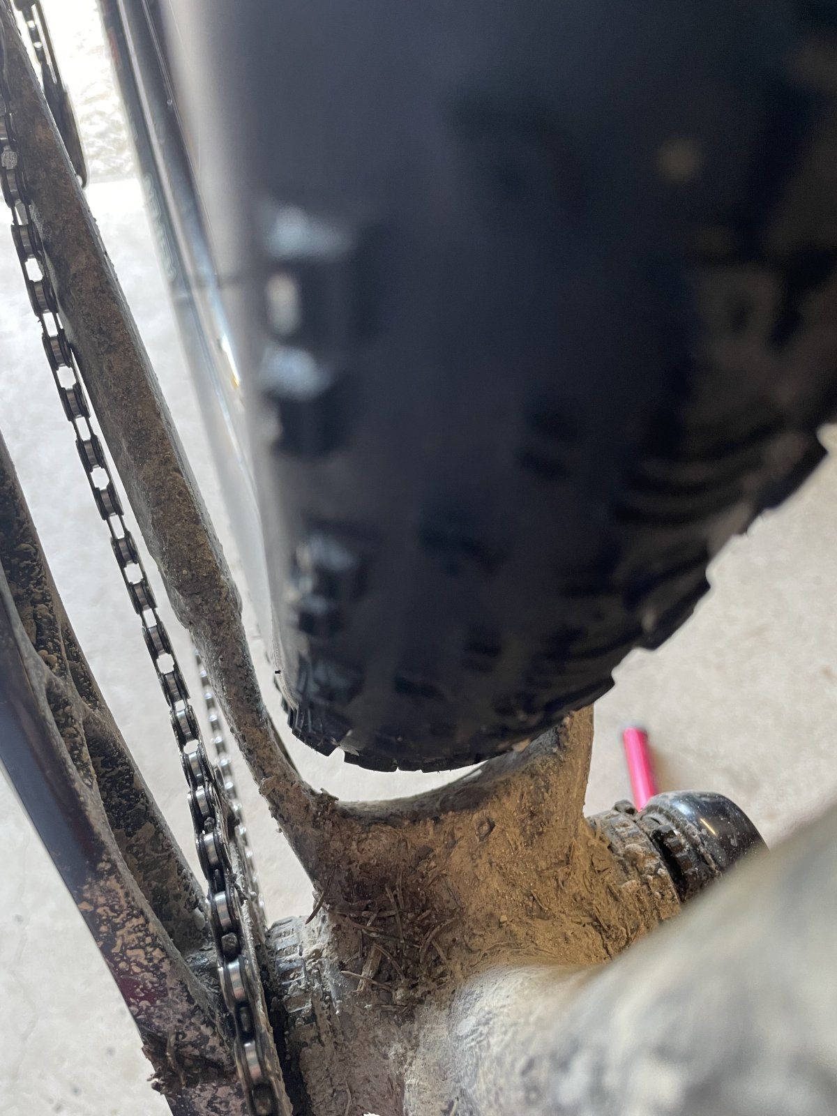

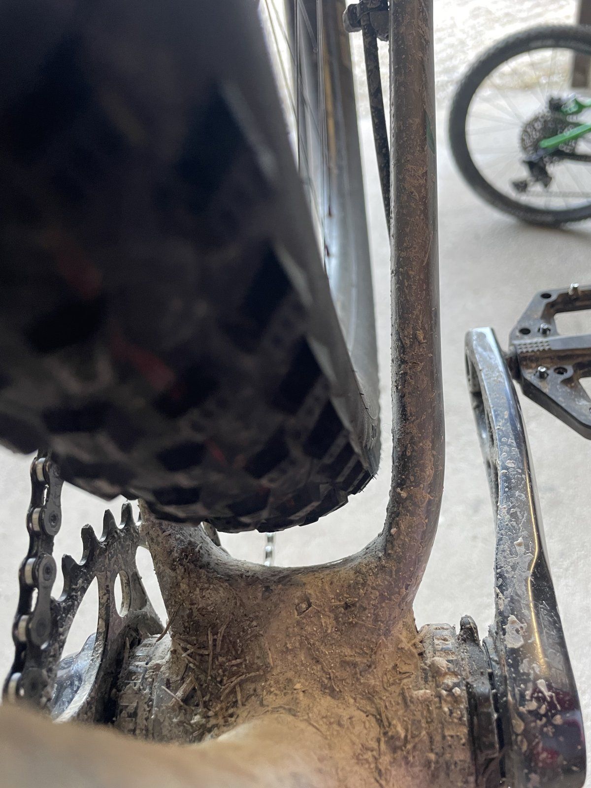

Das auch. Sind immer mehrere FaktorenMW der Felge ist 27mm. Ich habe nicht nachgemessen, wie breit er aufbaut. Ist das aber nicht auch vom Reifendruck abhängig?
Auf 30mm hatte der bei mir knapp 63mm. Fahre so mit 1,7 bar da etwas schwerer.Ein Wolfpack Speed in 2,4" Breite auf einer 25er Felge passt durch.

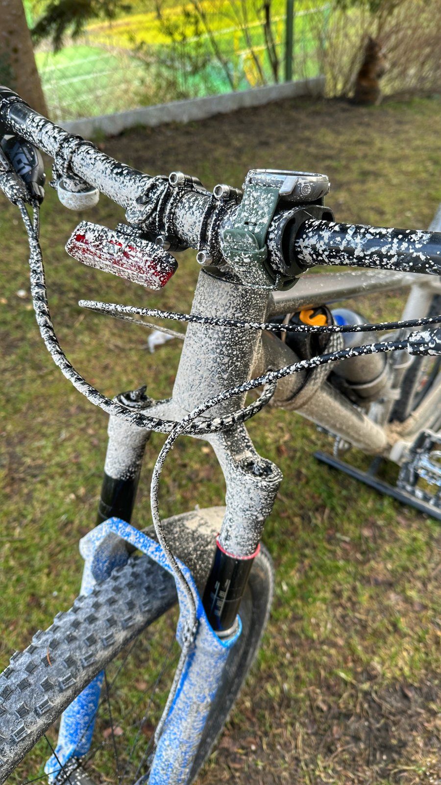

Morgens gemessen bin ich 173cm klein bei 79er Schrittlänge. Arme auch eher kurz.
Das Bike passt. Einstellungsabmaße im Vergleich zu meinen anderen Bikes (16,5" - 18,5") sind gleich/ähnlich.
Mit meinen Körpermaßen bin ich genau auf der Grenze zwischen S+M. S wäre wahrscheinlich auch gegangen; vielleicht sogar besser gewesen? Nach meinen Recherchen habe ich aber das letzte AluTwoStroke in D bekommen. Hatte also keine Wahl.
Aber wie zu sehen, sind die Einstellungen ja doch durchaus harmonisch.
Das Bike ist übrigens ein Alleskönner. Mein 130/125 26"-Fully aus denn Nullerjahren geht S1-S2 bergab keinesfalls gelassener zur Sache. Hätte ich da nicht noch kürzlich viel Geld in der Überholung der Federelemente gesteckt, ginge es jetzt in die Bucht ...
