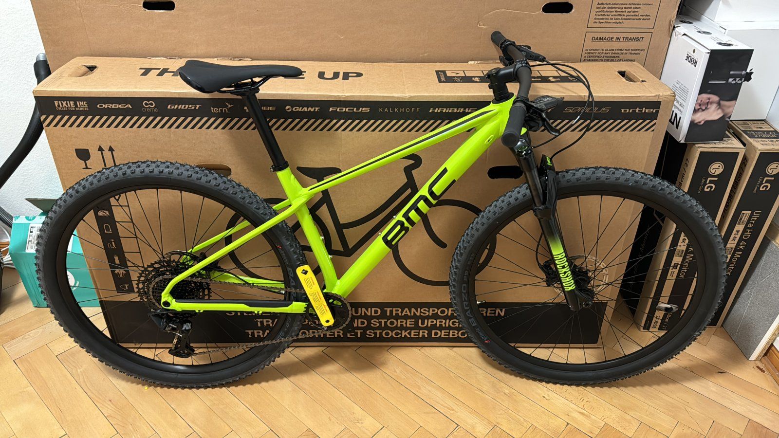

Habe folgendes Rad für 420 € bei fahrrad.de gekauft und bis auf minimale Kratzer/Lackabplatzer hinten links und abgebrochener Halter für Remotlockkabel ist es wie neu. Remotelock funktioniert einwandfrei und Kabel hält auch. Soll ich es trotzdem für 10 € tauschen? Frage hatte ich schon im Schnäppchenlaberthread gestellt, aber bin zu keinem Schluss gekommen.

Ist das etwa ein Twostroke AL One mit einem Listenpreis von 2099 Euro???
Tip zum Lack: BMC verwendet Standardfarben, und zwar nach Pantone. Einfach dort nachfragen, Ausbesserungslack (touch-up-paint) kann man bei einigen Firmen online bestellen.

Die Kratzer waren ja bekannt, weil B-Ware. Also ich würde einfach das Teil für 10 € tauschen

Genau, es gab auf B-Ware 50%. Ich mach da erstmal Klarlack drüber, dürfte ja nicht der letzte Kratzer sein.

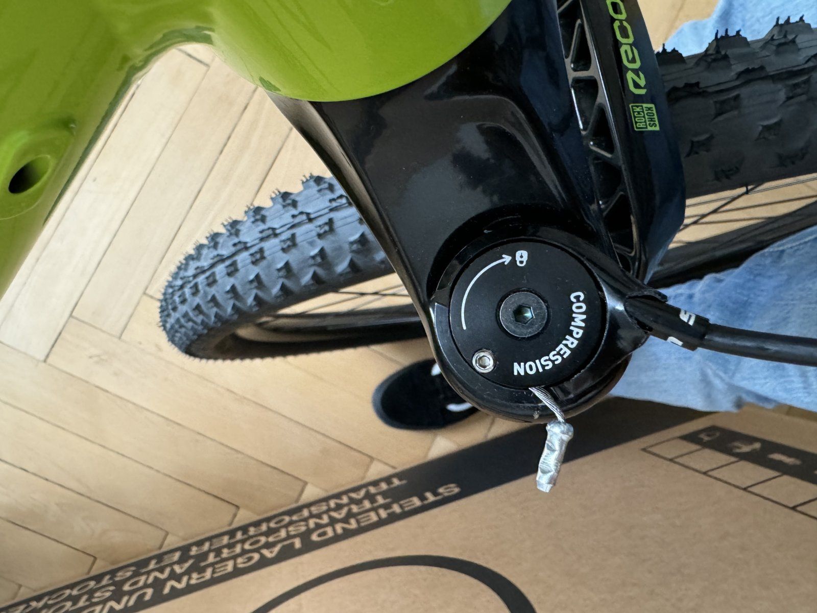

Wenn's Gewicht nicht wirklich stört, Gabel drin lassen. Die funktioniert nämlich richtig gut.
Lässt sich mit ein paar Handgriffen auf 120mm hoch traveln.
Lockout ist genial für brutale Beschleunigungsorgien. Dafür ist das Twostroke gebaut. 😉

So, nachdem ich mein Twostroke AL1 vom Winterverschleiß befreit habe, sollte es noch eine längst fällige Gabelwartung geben. Die habe ich dann gestern durchgeführt.
Nun muß ich sagen, dass die verbaute Recon mit ihren 100mm zwar ganz gut funktioniert hat, aber mit ihren 2400g dann doch irgendwie sackschwer ist. :rolleyes:
Eigentlich gehört die ausgetauscht. Nach drei Jahren Nutzung wurde sie auch zunehmend träger im Ansprechverhalten was sich, soviel sei vorweg genommen, nach der Wartung wieder erledigt hat.
Das Thema 120mm treibt mich bereits seit längerem um, und warum dann nicht mit der 'alten' Recon ein wenig experimentieren.
Wenn man sich dann in den Gabelaufbau hineingefuchst hat ist eigentlich alles selbsterklärend. Außer neuen Schmierstoffen wurde nichts weiter benötigt. Das Öl in den unteren Gabelbeinen war eine dreckige Soße. Das Innenleben von Dämpfer und Luftfeder erschien dazu im Gegensatz jungfräulich.
Der Federwegsbegrenzer besteht aus einem Stück mit fünf 1cm-Segmenten. Davon habe ich mit'm Teppichmesser zwei Segmente abgetrennt um die erwünschten 120mm zu bekommen.
Theoretisch wären mit der Recon 150mm Federweg möglich.
Dann die Gabel wieder eingebaut - und zunächst einmal erschrocken. Das Bike hat eine doch stark veränderte Optik und wirkt vergleichsweise etwas gedrungener als mit 100mm gestreckter Optik. Das Cockpit kommt gefühlt deutlich höher. Das Aufsitzen war recht ungewohnt.
Heute dann mal eine Runde über unsere Straßen gecruist. Im Wald ist es derzeit wieder zu sehr überwässert; hatte ich doch gerade alles in den Neuzustand versetzt ... 8-)
Dann ist der Straßenmodus aber durchaus zufriedenstellend verlaufen. Den noch einmal flacheren Lenkwinkel nehme ich nicht negativ wahr. Die Front wirkt komfortabler als vorher. Also so nix auszusetzen.
Der Einsatz auf den Trails wird die Wahrheit ans Licht bringen. Da bin ich aber guter Dinge und verspreche mir von den 120mm noch einmal mehr Schluckvermögen als wie es das TS von Hause aus ja schon reichlich hat. Dropper hatte ich ja bereits vor einem Jahr nachgerüstet und könnte sowieso nicht mehr ohne. Ich werde aktuell kundgeben.
Noch einen Tip für AL-Interessenten:
Die Recon ist nur am Top-AL-Twostroke verbaut. Da kann man sich das Topmodell ruhig schenken und etwas tiefer ins Aluregal greifen. Für das Gesparte baut man dann gleich auf eine Reba oder SID mit individuell passendem Federweg um. ☝️

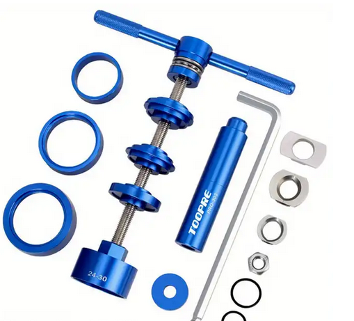

also entweder nimmst du sowas
https://de.aliexpress.com/item/1005006341143309.html?spm=a2g0n.productlist.0.0.6ea532ead4E2iB&browser_id=66e388e904e7432eb0540430a3ad0d39&aff_trace_key=9cf2a749389f4382bdbee51a4813761a-1712487475556-03638-_DCo6fTb&aff_platform=msite&m_page_id=gjhrdejwqcaqaaaa18eb835ac8b8825ff126ea1d6a&gclid=&pdp_npi=4@dis!EUR!74.21!27.46!!!78.48!29.04!@2103249617124875089911820eca1b!12000036821067309!sea!DE!775361312!&algo_pvid=9a08ab0d-c30f-4708-a2da-91fa76bdecc1
oder
https://de.aliexpress.com/item/1005005974138090.html?spm=a2g0n.productlist.0.0.6ea532earvewOW&browser_id=66e388e904e7432eb0540430a3ad0d39&aff_trace_key=9cf2a749389f4382bdbee51a4813761a-1712487475556-03638-_DCo6fTb&aff_platform=msite&m_page_id=gjhrdejwqcaqaaaa18eb835ac8b8825ff126ea1d6a&gclid=&pdp_npi=4@dis!EUR!5.12!5.12!!!5.41!5.41!@2103249617124875089911820eca1b!12000035153037766!sea!DE!775361312!&algo_pvid=9a08ab0d-c30f-4708-a2da-91fa76bdecc1
funktioniert beides. Beim letzteren musste das Tretlager ausschlagen, was sehr schwer gehen kann. Daher ist Variante 1 zu bevorzugen. Achte nur drauf, dass du ggf. ein Tuch oder irgendwas zwischen Rahmen und Gegenstück vom Tool legst um dir den Lack nicht zu zerstören (siehe ein paar Post früher von mir hier)

Kannst auch überlegen nur die Lager zu tauschen und die Schalen drin zu lassen. Ist eigentlich sinnvoller
