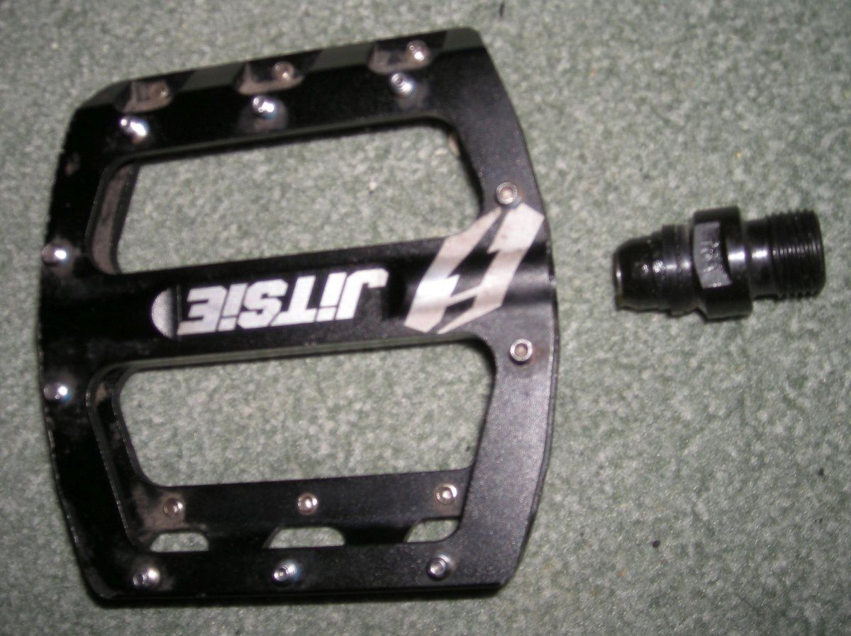

Und schon wieder ne Pedale abgebrochen...seufz...:-(!!!
Ich bin mit den Nukeproof ein halbes Jahr gefahren bis der erste Pin raus war. Bei den Vault schon in der ersten Woche. Total enttäuschend. Sie sind sehr bequem und der Grip ist auch geil aber für den Preis... Am AM sind sie besser aufgehoben.
