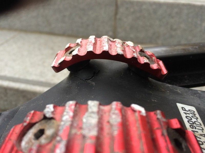

Heute musste ich mit Schrecken feststellen das der Carbon Rahmen meines clean K1 Carbon Trial Bikes,direkt an der Bashplate-
Aufnahme gebrochen ist:heul:
