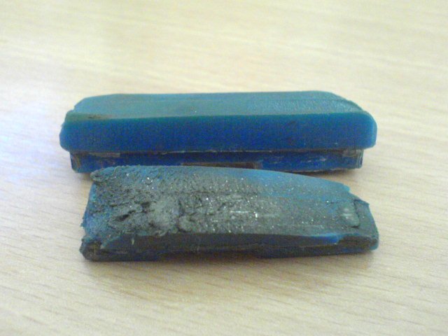

hier ein "kranker" Heatsink-Belag. Krank deshalb weil keine Diagnose feststellbar war :( Zum Vergleich rechts bzw. darüber der gesunde (beide als Paar gekauft).
BTW: das ist kein Bitumen oder Spray auf dem verschrumpelten Belag ich hab den vorm Foto-Shooting noch geputzt
jo...bin die im Hochsommer gefahren.
In irgendeinem Post hab ich irgendwo irgendwann einmal geschrieben das bei meiner frisch geflexten Felge (kein Bitumen oder sonstiges) die blauen Heatsinks kleben beim Bremsen. Das meinte ich damit :(...
heißt also: nie wieder blaue heatsinks im hochsommer fahren :lol: ;)
aber ist schon komisch... das die so aussehen bei maximal 40°C außentemperatur... beim trial dürften die bremsbeläge ja eigentlich nicht so wirklich heiß werden wenn man die bremse betätigt...
Hatte ich auch...und trotz zuerst richtig eingestellter Bremse eine Seite total schräg abgefahren an einem Tag. Das schmatzende Blowjob-Geräusch wenn die an den Felgen kleben klang aber gut. Werde jetzt mal die weißen Heatsink probieren. Ansonsten geht hinten nichts über Koxx Bloxx braun.
sind Beläge die einer bei uns in Schatthausen selber baut. is leider recht schwer dran zu kommen. Er baut die immer nur so schubweise.
am besten du fragst mal den tommy trialer (Thomas Mrohs) der hat da die besten connections
wohl noch keine coust's dran gehabt?! ;)
In der Tat nicht. Die Cousts sollen aber doch einen recht weichen Druckpunkt haben, oder? ...und wie sieht's mit der Haltbarkeit und den Bezugsquellen (bei Heatsink) aus? Die braunen Köxxerblöxxchen halten ewig.
EDIT: ...Frage ignorieren, habe sie eben schon alle beantwortet bekommen: Neue Pads mit hartem Druckpunkt, viel Belag und guter Haltbarkeit...bei den Coustelliers direkt bestellbar.

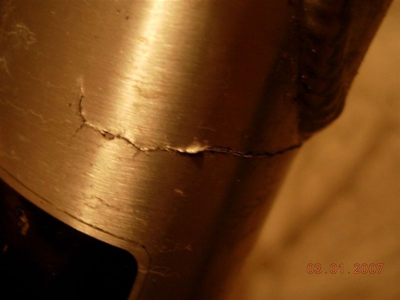

Koxx Level Boss 2004 short. Hab den rahmen seit nem halben jahr und schon im arsch:((( Sogar der STAHL Monty X-alp hat länger gehalten...
Jaja an der Stelle reissen die meistens aber nach nem halben Jahr dürfte das wirklich net passieren, deshalb sollte das Gusset an der Stelle ja auch offen sein wie es bei den meisten Rahmen schon der Fall ist.
