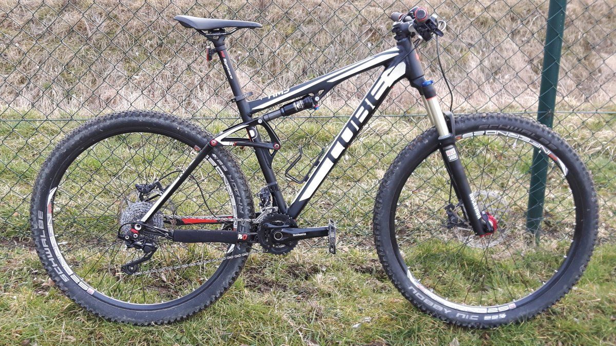

Meins in aktueller Ausführung...
Schönes Rädchen und danke für die Detailfotos vom Umwerfer.
Scheint als hättest du wirklich eine deutlich andere Kettenlinie als ich. Ich habe auch eine Originale 2-Fach Kurbel + Umwerfer allerdings von Sram. Theoretisch hätte ich auch einen Spacer auf die Kurbelwelle setzen können, aber bei 92mm Gehäusebreite gehört der da eig nicht hin.
Es sieht aber auch danach aus, als hätte Shimano einen etwas besser geeigneten Umwerferkäfig.
Ich werds dann wohl aber auf der Variante von BlackKnight29 probieren.
