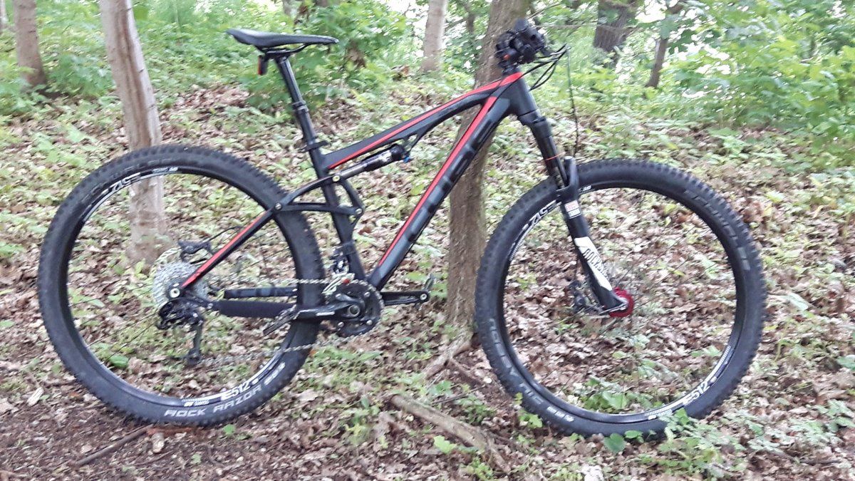

Ich hab mir das Teil mal eine Nummer kleiner geholt. Dicke Felgen ran, dicke 130er Yari rein. Komme grade von der ersten Proberunde. Geht super geradeaus und noch geiles ums Eck!
Sehr fein und schick, @Alexhazard ! Gefällt :daumen:
Das mit der grössen Gabel ist wirklich sehr interessant :eek:

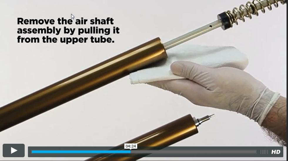

So Leute, ich melde mich nochmal wegen der 130mm Gabel...
Ich hab grad mit Fox telefoniert, weil ich wissen wollte, ob ich meine verbaute Gabel pimpen kann - und siehe da:
"bei den 2013er Gabeln kann der Federweg "ganz einfach" intern verstellt werden. Gabel unten öffnen, am Luftkolben den Splint aus dem mittleren der drei für den Federweg verantwortlichen Löcher entfernen und ein Loch weiter oben wieder einsetzen und zusammenbauen"
--> Umbau der Gabel von 120-130mm möglich, keine neue Gabel notwendig.
Ich habe leider noch nie eine Gabel geöffnet und habe etwas Bammel...
Hat wer dazu eine Anleitung? Kommt mir Öl entgegen? Brauch ich Spezial-Werkzeug (lt Fox nicht).
Fänds sehr geil, wenn das echt so einfach wär, wies der Fox-Mann sagte ;)
Das nenne ich ja mal eine coole Info! Danke @breznsoizer !
Habe ja schon öfters eine FOX Gabel geöffnet, bzw gewartet, aber solch einen "Splint" ist mir hierbei noch nicht begegnet :ka:
Werde beim nächsten Service mal gezielt danach schauen ...
schau mal das Bild an --> ich vermute, das Loch meinte der gute Fox-Mann
aber ehrlich gesagt trau ich mich an das nicht ganz ran, wenn ich das Video so anschau.
Das klang in der Beschreibung des Fox-Mannes einfacher :(
bin wieder zurück auf dem Boden der Tatsachen:
Hab über einen Händler bei Fox angefragt --> hier war die Aussage negativ bzw. ist der Umbau möglich, aber mit nicht vertretbaren Aufwand verbunden.
