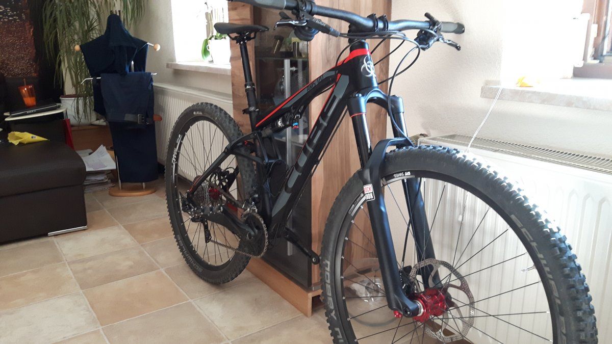

Meins aktuell! Mit leichteren Felgen und hinten 2.25er Nobby vorn 2.35er.

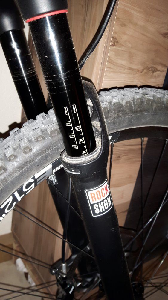

Als ich mir die gekauft hab, hatte ich die Wahl zwischen 120 und 130 zum gleichen Preis. Da hab ich mir gesagt "Besser man hat, als man hätte!". Is halt steifer als eine mit 32er Standorten und lässt sich durch die mitgelieferten Toten ganz gut abstimmen. Und mehr als offen und blockiert brauch ich nicht. Am Limit hatte ich die Gabel noch nicht...
Sollte "Token" heißen!
In Verbindung mit dem 51er Offset denke ich schon, dass das Bike trotz der kleinen Rahmengröße ruhiger liegt. Mit dem MEHR an Federweg dürfte der Lenkwinkel bei 68,5 liegen.

Ich persönlich würde es aber erstmal mit ner 130er versuchen. Die RS Gabeln lassen sich ohne großen Aufwand umbauen. An meiner Yari zum Beispiel ist die Sag Markierung für 140mm auf dem Standrohr. Das heißt meine lässt sich von 130 auf 140 umbauen. Bei den Jungs von Hibike hab ich da schonmal nachgefragt. Die haben mir als Antwort die entsprechenden Links geschickt der Teile, die ich dafür brauch. Dufte Typen!!
