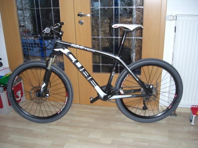

Hallo Reaction-Gemeinde,
seit Anfang des Jahres bin ich auch ein Reaction-Besitzer und habe es noch leicht modifiziert, deswegen ein kleiner Beitrag.
Bei H&S gab es Ende des Jahres ein Cube Reaction GTC Race als Tagesartikel für 1.499€. Da habe ich direkt zugeschlagen. Ein paar Details fand ich nicht ganz so prickeld, die habe ich dann getauscht:
Den Lenker habe ich auf ein Syntace Vector Lowride mit 12° Kröpfung und 700m Breite getauscht. Grund: Ich wollte etwas Rise und auch einen breiteren Lenker, außerdem bin ich mit 1.74m zwischen 16" und 18", so simuliere ich mit der 12° Kröpfung einen kürzeren Vorbau.
Die Moosgriffe habe ich gegen die Cube-Gummi-Griffe getauscht, ich mag das Griffgefühl der Moosgriffe nicht.
Die alte XT Bremse gefällt mir allein optisch nicht und auch das, wenn auch nicht eingebremste, Bremsgefühl (vorher hatte ein Stereo The One mit eben der Forumula The One) gefiel mir nicht. Deswegen Tausch auf die Avid Elixir CR, die es gerade günstig gab. Ich hatte auch schon gute Erfahrung mit der Juicy 5 gemacht und auch optisch gefallen mir die CR deutlich besser.
Den Sattel habe ich gegen einen Selle Italia Flite XC Gel Flow getauscht um ein bisschen mehr Komfort zu bekommen.
Die Laufräder (Alex ZX24 Felgen mit DT Swiss Champion Speichen und XT Naben) habe ich gegen ZTR Olympic Felgen mit DT Comp/Rev Speichen und Notatec X-Light Naben getauscht. Der Originalsatz wog 2158g, der Neune nur 1448g, so habe ich unglaubliche 710g am LRS gespart!
Im Gesamten komme ich so auf 10.1kg ohne Pedale, optisch gefällt es mir auch besser.
Jetzt bin ich nur noch zu geizig mir die wunderschöne Syntace P6 Hiflex Stütze zu gönnen, aber es kommt ja auch noch ein Geburtstag. ;)
Viele Grüße - Mike
Diesen sackschweren LRS hat es beim Original-Cube-Reaction-GTC niemals gegeben, da ist wohl ne Ladung von Rudis Resterampe billig bei H+S gelandet, und plötzlich wirkt's Radl wie ein Superschnäppchen - bleiveredeltes Carbon! Und wenn ich mir die aktuelle H+S-Liste ansehe, findet da noch immer eine Resteentsorgung statt.
Keep on rollin'
Doch doch, die ZX24er sind da wirklich verbaut.
Siehe hier:
http://www.2011.cuberussia.ru/models-reaction_gtc_race/
(nicht wundern, ist die russische Version der Cube-HP).
Und ganz ehrlich: lieber die ZX24-Felgen als z.B. der Sunringle-XMB-Laufradsatz.
Die funktionieren wenigstens zuverlässig mit den XT-Naben und gehen nicht ständig kaputt, wenn man diversen Erfahrungsberichten glauben darf.
Hi,
glaube auch, dass der LRS so verbaut wurde.
Jep, denke auch, dass der wenigstens funktioniert, ist aber wirklich sackschwer.
Ich dachte, der original LRS würde so 1900g wiegen und habe mit 500g Ersparnis gerechnet. Beim Tausch war ich dann über die 2.158g erfreut, weil ich so mehr gespart habe...
Der neue LRS hat mich gerade mal 299€ gekostet, der Alte ist gerade bei der Bucht für 80€ weg, so hat mit der Spaß 220€ gekosten für 710g = 3.2 g/€! :lol:
Mike
