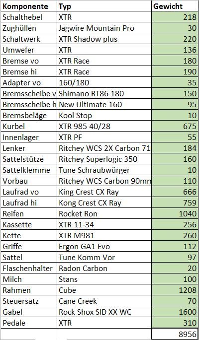

Für meinen Aufbau (27,5") bin ich jetzt schon seit einigen Wochen am kalkulieren und komme irgendwie nicht dahin wo ich gern hin will. Allerdings möchte ich auch auf wirklichen Leichtbau verzichten. Mit Rahmen (1152g), RS SID RCT 3 (1554g), MT6 Bremsen; King/Kong/Crest LRS, Thomson Parts und Sram X0 2x10 komme ich auf rund 9.5 kg, mit XT 1x11 inkl. XT Bremsen auf 9,8kg und mit Sram X01 auf 9,4kg. Mit Syntace spart man noch mal kanpp 200g. Aber in Richtung 9,0 kg muss man schon richtig tief in die Tasche greifen.
Hier mal die Gewichte meiner Komponenten, vielleicht ist ja was inspirierendes dabei.
Ich habe beim Aufbau auf volle Race- und Alpentauglichkeit geachtet (also auch kein wirklicher Leichtbau).
Danke für die Liste. Hab das gerade nochmal verglichen. In meiner Liste stecken auch noch allerhand Herstellerangaben. Bin aktuell bei knapp 9,3kg mit meiner Kalkulation. Das meiste Gewicht "verschenke " ich im Prinzip bei den Schläuchen vs. Tubeless(+168g), den Thomson Parts (Lenker, Vorbau und Stütze) und den Bremsen (MT6 geplant). XTR 2x10 und Sram X01 1x11 nehmen sich fast nichts. LRS steht auch noch nicht fest.
Bezüglich Lenker, Vorbau und Stütze: Das sollte nach Möglichkeit alles von einem Hersteller sein und schwarz glänzend. Hab ich so bisher nur bei Thomson gefunden. Für Tipps bin ich offen.
@Xroom: Wo stecken bei dir die Gewichte der Steckachsen und der Ahead Kappe + Schraube + Kralle drin? Welche Steckachsen hast du benutzt?
Stimmt, die X12 von Snytace habe ich unterschlagen. Sind 40g. Kralle und Kappe sind von tune. Schraube Alu. Ist beim Gabelgewicht dabei. Genauso wie die Maxle. Der PM/PM vorne wiegt dafür nur 15g.
