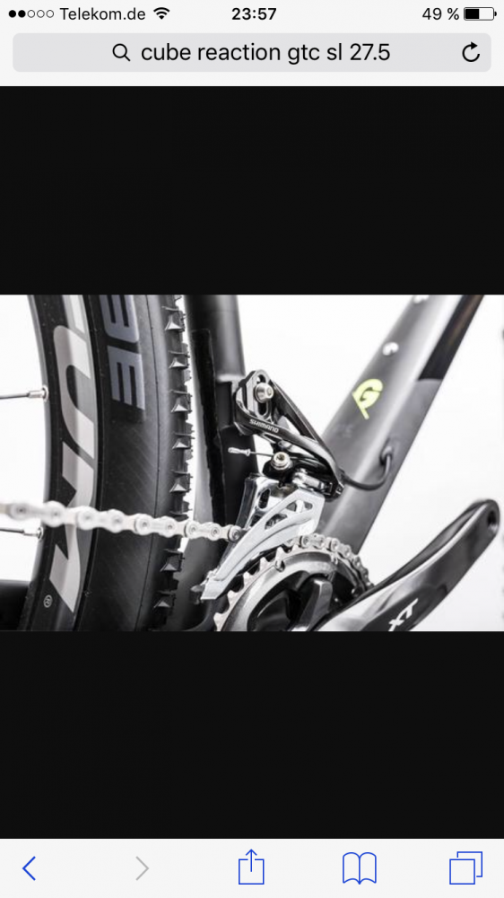

Ich will an meinem Cube Reaction GTC SL 27,5 von 2016 eine Vario Sattelstütze KS LEV 272 mit innenliegender Zugführerung Nachrüsten. Hat jemand eine Idee wo man am besten mit dem Zug durch den Rahmen geht oder hat jemand schon eine nachgerüstet? Unten am Rahmen ist ein Loch ich weiß aber nicht ob ich da den Zug durch bekomme.
Danke für eure Hilfe.

Naja das Loch ist sozusagen genau unter dem Sattelrohr. Die Frage ist ja nur ob da eine leitung durch passt für die sattelstütze oder das Loch zu klein ist?
Das Loch da im Rahmen ist für den Schaltzug zum Umwerfer. Da könntest du theoretisch auch zum Sitzrohr hoch gehen.
Hat die variostütze nen Seilzug??
Das Loch da im Rahmen ist für den Schaltung zum Umwerfer.
... und verläuft daher hinter dem sitzrohr.
sattelstütze raus, von unten eine taschenlampe an das loch halten und gucken ob du den lichtschein sehen kannst. dann ist zumindest eine verbindung da.
wenn nicht, kannst du nur die kurbel demontieren, innenlager raus und gucken wie das ganze aussieht.
Wenn das Tretlager draußen ist, siehst du aber, dass dahinter ein großer Hohlraum ist. Das ist zumindest beim 2015er Rahmen so.
Der Zug für den Umwerfer kommt dann hinten unten am Sitzrohr wieder raus, das ist richtig. Da ist aber intern keine durchgängige Führung vorhanden.
Also könnte man auch evtl. unten zur Führung rein und dann intern ins Sitzrohr hoch.
nächste hürde: http://kssuspension.com/wp-content/uploads/2017/01/Integra-models-all-languages-2017.pdf
normalerweise wird der zug durchgängig verlegt.
- nutzt du den zuganschlag unten am rahmen, dann kannst du die einschubtiefe der stütze in den rahmen nicht ohne nachjustage des zuges ändern.
- bohrst du den zuganschlag auf und nutzt den anschlag an der stütze (standard), so hast du bei der verstellung der einschubtiefe der stütze in den rahmen eine kleinere oder größere schlaufe unterm tretlager.
- nutzt du den zuganschlag, so muss der zug, vorausgesetzt du schiebst kein stück zughülle zwischen anschlag und stütze, gerade verlaufen. (=> kollision mit dem rahmen)
- verlegst du die hülle nicht durchgängig, so musst du den zug, um die stütze zu entfernen, jedes mal am hebel lösen.
diese anmerkungen beruhen nur auf der sichtung der einbauanleitung!
da ich nur cc und marathon fahre, werde ich so eine stütze nie in den händen halten.
