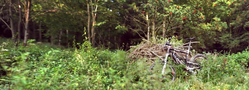

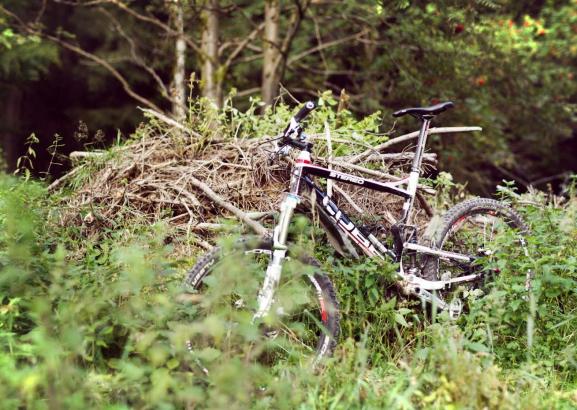

Hab jetzt übrigens wieder nen neuen Fat Albert hinten rauf. Hat geschlagene 4 Wochen gedauert und dann 50€ gekostet, bis der Reifen endlich beschafft werden konnte... Sind die Teile so selten oder was? Aber hat auch lange (~2600km) gehalten. Guter Reifen! Alles ohne Platten bislang!
