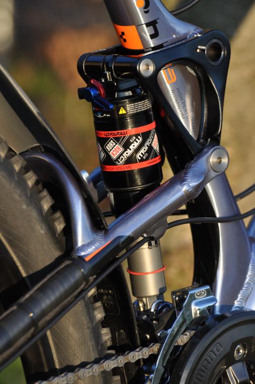

Hab heute den Monarch bekommen.
Erster Eindruck sehr gut, schön verarbeitet und eloxiert.
Klicks von der Zugstufe und Floodgate-Hebel deutlich spürbar.
Die Buchsen (hab die Huber Buchsen weiterverwendet) gingen extrem schwer raus und haben erstmal den Schraubstock zerstört :( Musste sie dann einseitig durchsägen und rauspressen.
Eingebaut merkt man die 3 Floodgate Positionen spürbar und Zugstufe ist auch wirksam verstellbar.
Bei 80kg fahr ich erstmal 150Psi und hab damit ca. 25% Sag, denke aber das noch ein wenig mehr Druck darauf muss.
Die Zugstufe kommt mir auch ein wenig langsam vor, aber das Ding muss wohl erstmal eingeritten werden ;)
Bin mal auf den ersten Fahrbericht gespannt. :daumen:
Insbesondere ob er nun den Federweg besser nutzt und insgesamt besser/sensibler anspricht als der Fuchs.
