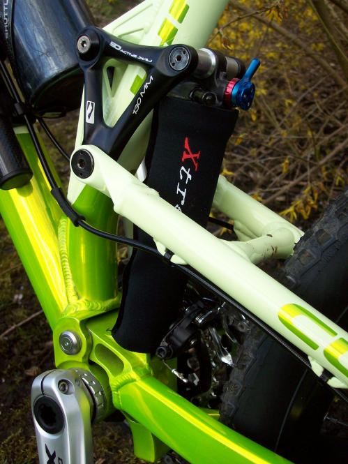

Bau den Schutz ab und hol Dir diesen Neopren Schutzmantel der ist Spitze und schaut gut aus ! ;)

Welche Breite hast du genommen?
Ne meinte die Breite des Dämpferschutz den Plextor genommen hat, fahre ja selber ein Stereo in K18 ;)
Breite ich habe den breitesten genommen 14 cm :daumen: paßt perfekt, das ist NEOPREN und der schmiegt sich hauteng an, da kommt kein Schmutz oder Wasser an den Dämpfer ! alles schon probiert !!! PERFEKT

Hi,
habe die ganzen Schlauch- und Neoprenlösungen auch schon ausprobiert. Schlauch sieht - finde ich - ziemlich bescheiden aus. Hat auch den gleichen Nachteil wie Neopren. Wenn Dreck reinkommt (und irgendwo kommt er immer rein) wirkt das ganze, als ob der Dämpfer in Schmiergelpapier läuft. Auch mit säubern und ölen ist das ganze eher hinderlich.
Ich habe beim original Dämpferschutz dort, wo der Kabelbinder in der Mitte verläuft, einen kleinen Ausschnitt gemacht, in dem der Kabelbinder entlangläuft. So steht er nicht mehr heraus und schleift auch nicht mehr am Reifen. Trotz Schlamm- und Waldwegen hatte ich auch noch nie Probleme, dass sich etwas zwischen dem FatAlbert und dem Schutz verfangen hätte. Optimal.

Hallo Frogbite,
da liegst Du leider falsch.. der Schlauch liegt in keinster Weise an, schmirgeln tut da nix. Zum säubern und ölen kannst du den Schlach ganz einfach hochkrempeln. Geht alles ganz einfach und schütz den Dämpfer wirkungsvoll gegen direkten Beschuß vom Reifen, mehr soll der SChlauch ja auch nicht machen... und dafür ist er sehr preiswert und schön dezent, nicht wie das Plastikdingens was es dazu gab :-)

Hi "F.B.",
meiner Erfahrungen mit der Schlauchlösung ist dass er zum einen optisch garnicht auffällt, im Gegensatz zu dem (meiner Meinung nach sauhässlichen) Schutzblech. Schmirgeln tut da nichts da der Schlauch eigentlich nie Kontakt zu der Gleichfläche des Dämpfer hat. Reinigung des Dämpferkolbens ist eigentlich nie nötig da er fast immer sauber ist. Will man doch reinigen klappt man den Schlauch weg und wischt drüber, dauert kein bisschen länger als bei "blankem" Dämpfer mit Schutzblech.

Hi,
aah, ich liebe Geschmacksdiskussionen. Hej, aber was ich eigentlich rüberbringen wollte, war: Mit wenig Aufwand lässt sich auch das original Schutzblech erhalten, ohne dass man sich um schleifende Reifen Sorgen machen muss.
