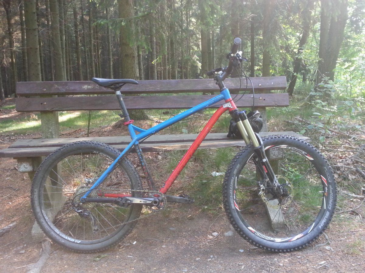

Grüße überlege gerade mir vielleicht übern winter ein hornet aufzubauen.
Hab derzeit mein NS Eccentric und frage mich aber ob so ein Alurahmen mein dicken Arsch aushält. ..ich wiege so 98kg und bin 1.93m fahre halt so das typische AM-Enduro-Geläuf also normale Trails mit Sprüngen zwischendurch so 2-3m weit und halt das typische gerumpel über Wurzeln.

@ brera19: Das Ding ist ja kein Leichtbau-Alu, sondern sehr massiv gebaut. wen was verreckt, dann noch am ehesten das Sitzrohr, wenn über die weit ausgezogene Sattelstütze zuviel Hebel drauf kommt. Die anderen von Dir genannten Geschichten dürften dem Rahmen meiner Einschätzung nach wenig anhaben.
Hm... laut Geotabellen hat mein eccentric 495mm sitzrohr und das hornet 457mm...beide in Größe L wenn ich da ne 500mm Sattelstütze reinknall müsste doch alles schön sein... soweit hab ich die beim eccentric garnicht draussen ich habe sie eher bissl weiter drin als normal habe mir das aber so angewöhnt und fahre so beschwerdefrei
