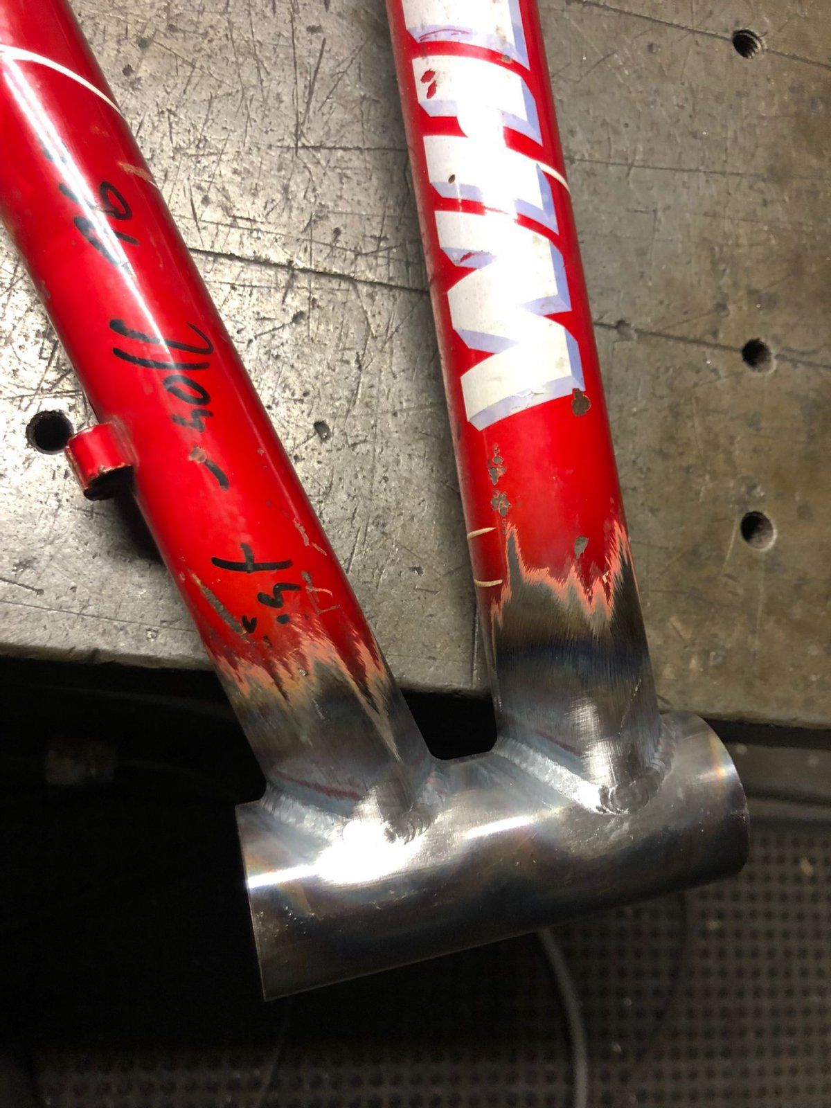

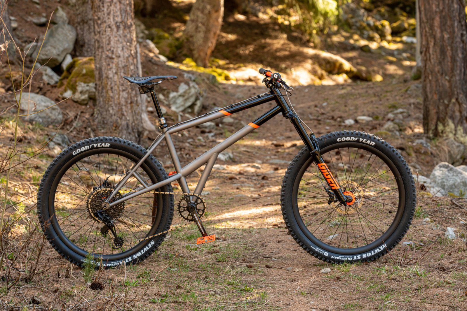

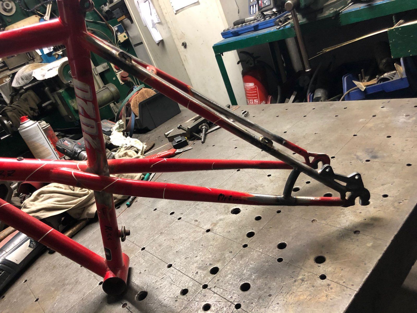

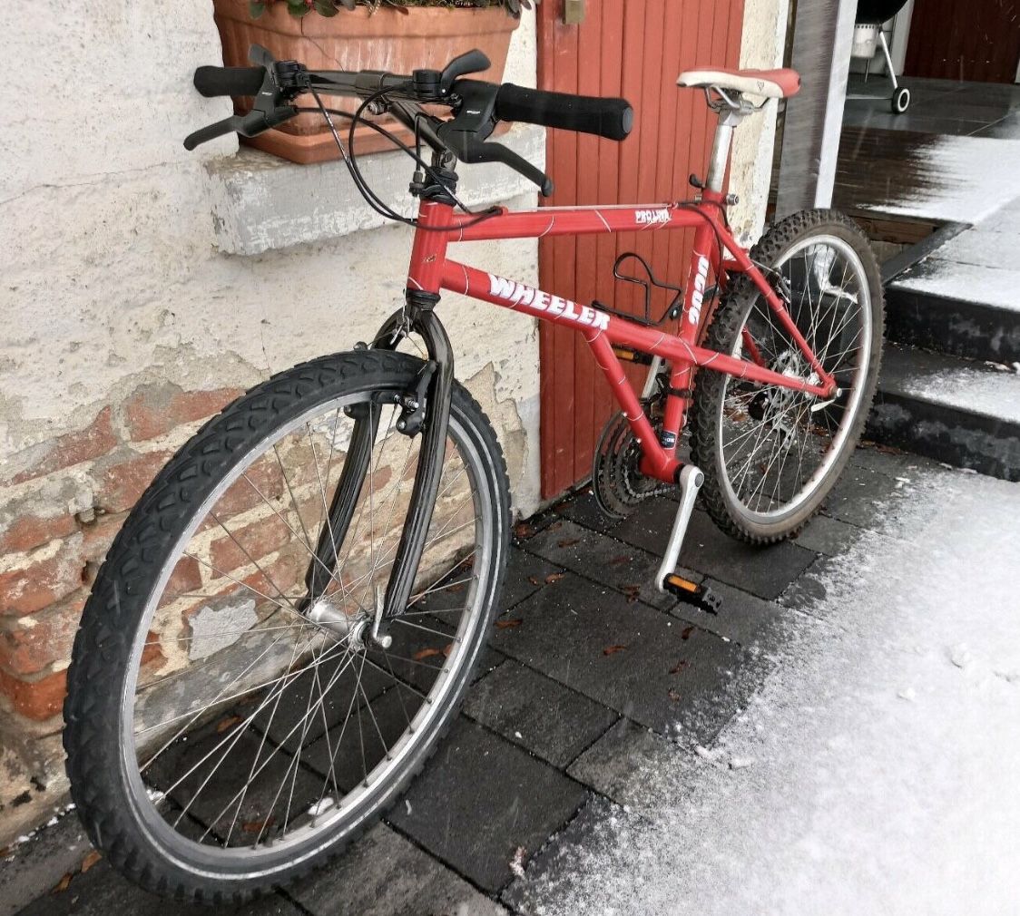

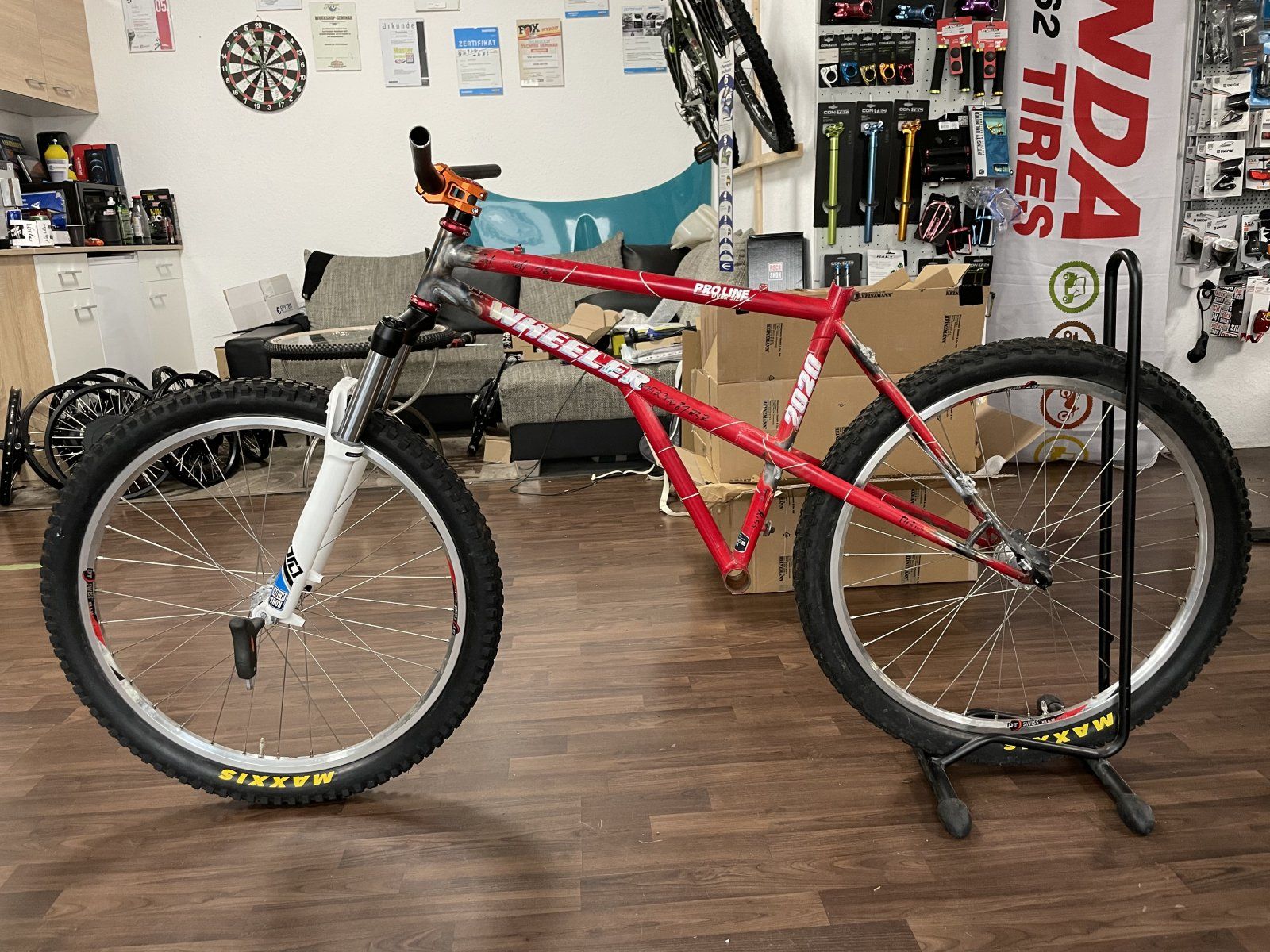

Habe mir bei eNay Kleinanzeigen ein sehr sehr günstigen Wheeler ProLine2020 geschossen um diesen von der 90er Jahre Geometrie in die Gegenwart umzugestalten.
Bild 2 gekaufter Zustand, Bild 1, 3, 4 momentaner bearbeiteter Zustand, Bild 5 Sollzustand. Mal schauen ob es mir gelingt.

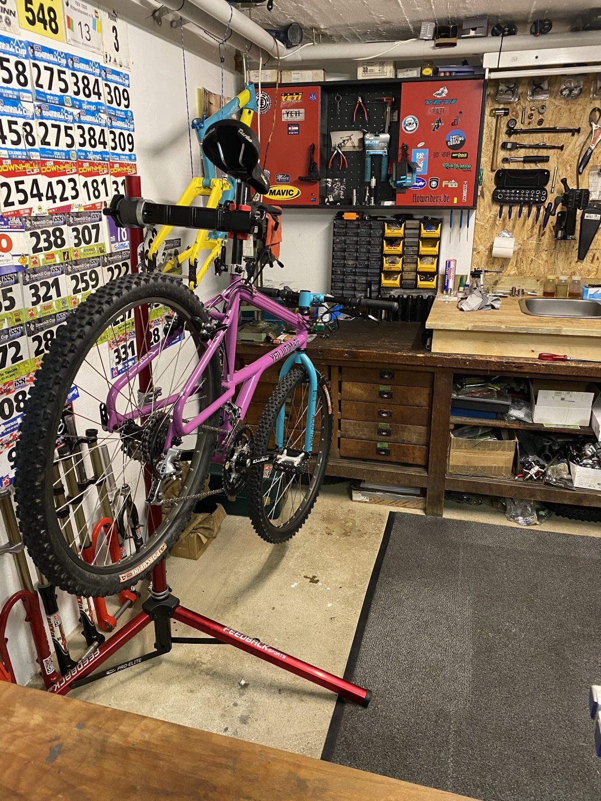

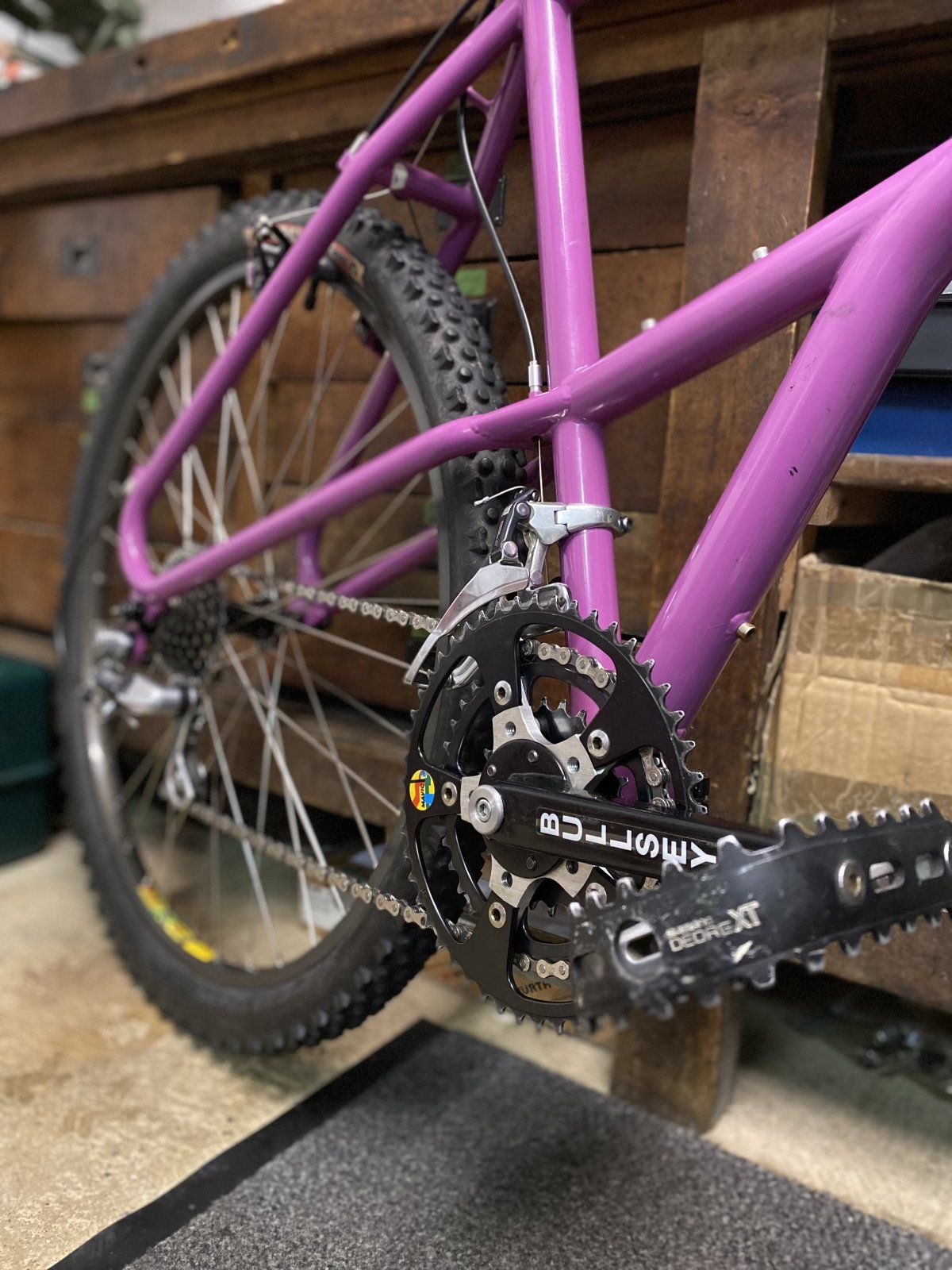

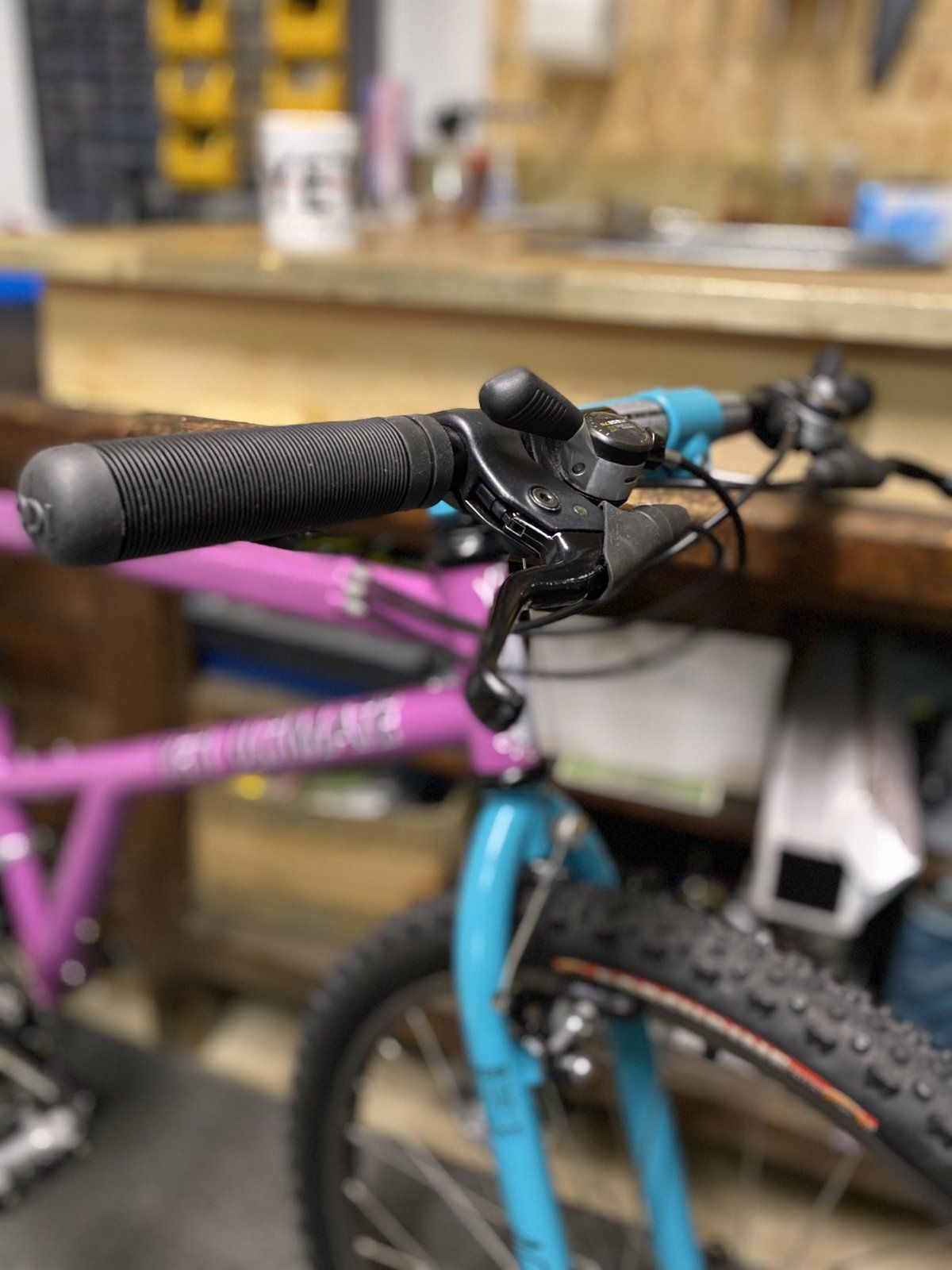

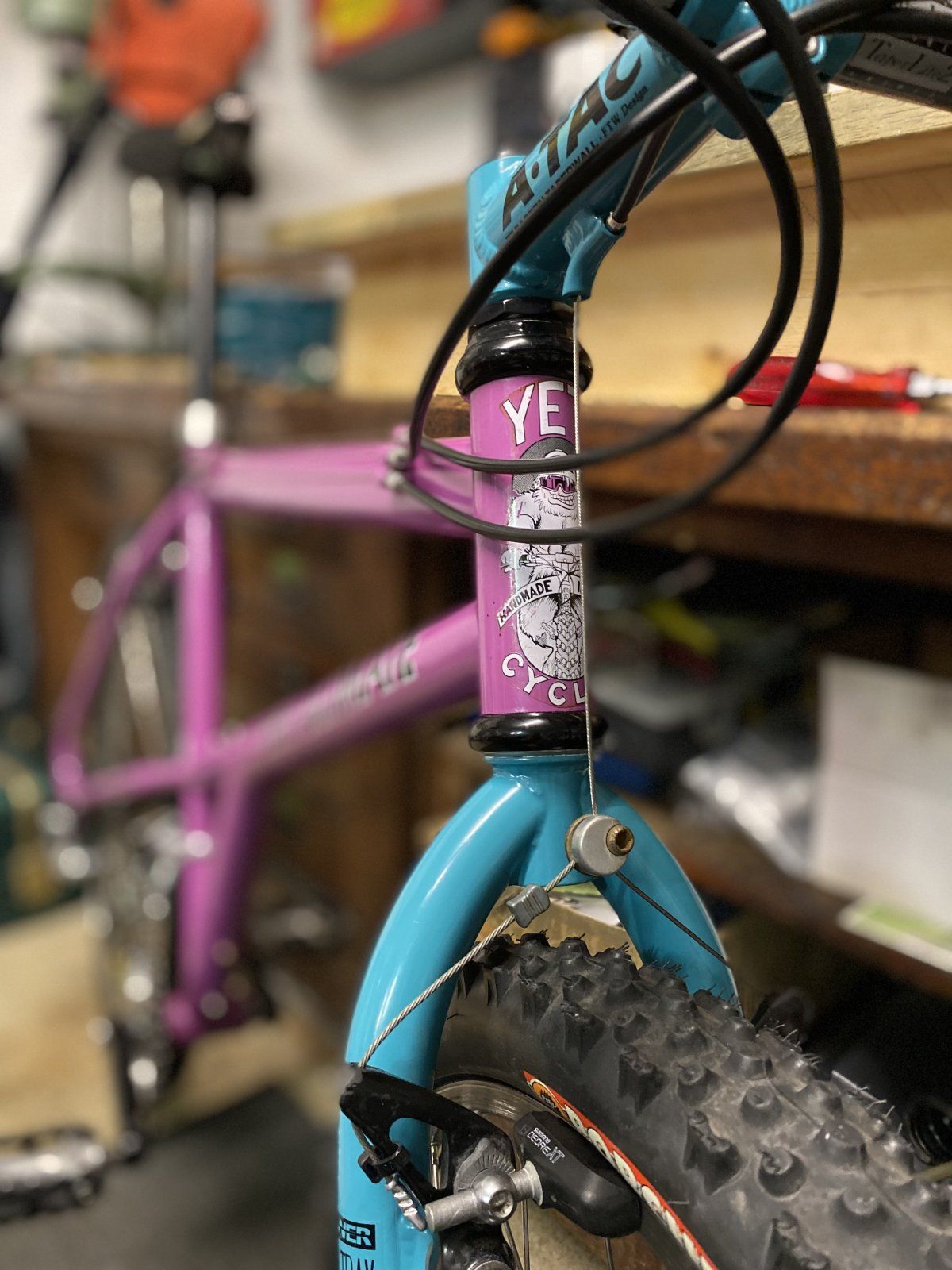

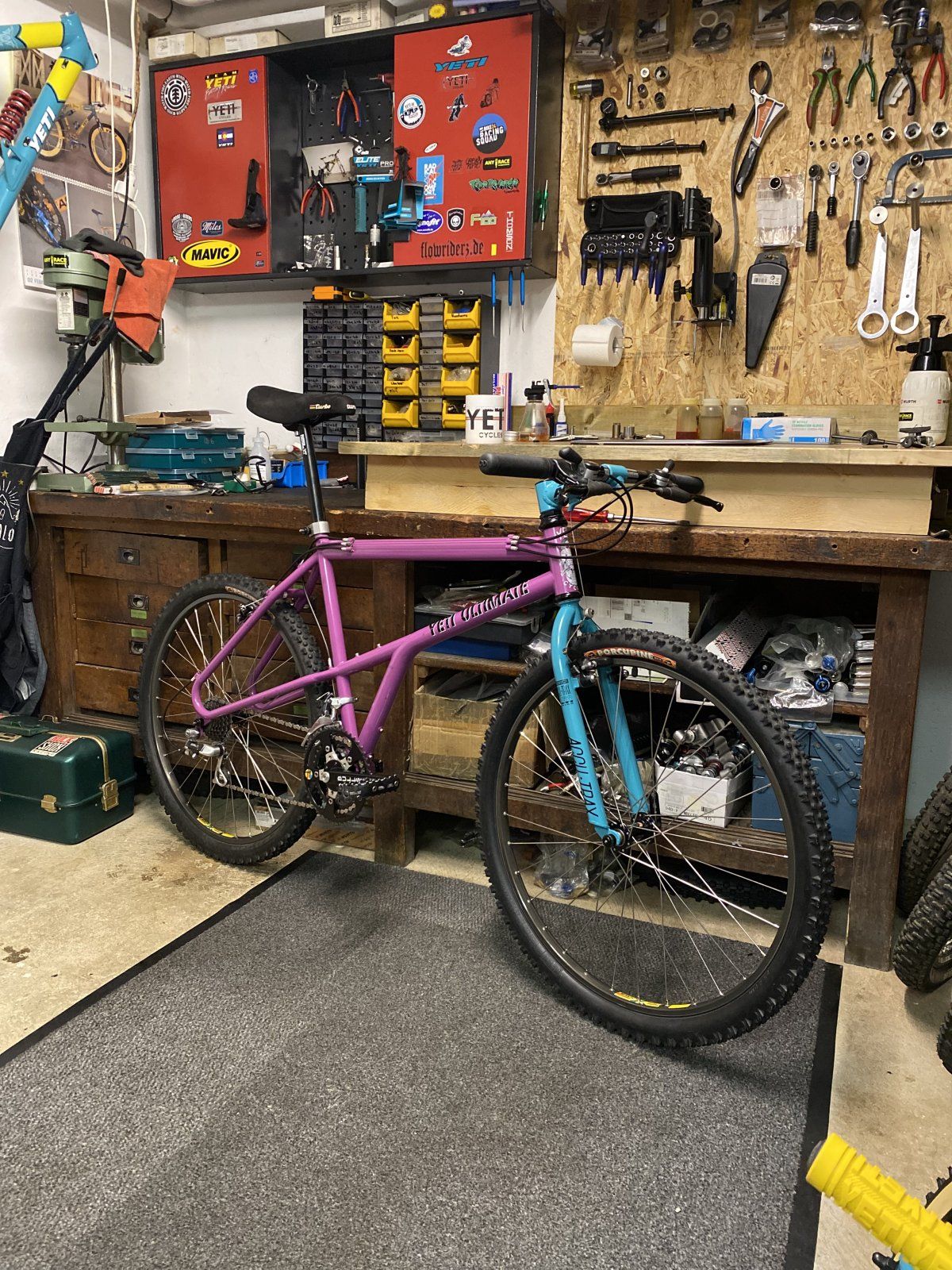

Hier mal mein Yeti Ultimate welches heute nach über 3 Jahren endlich fertig wurde.
Eigentlich müsste der Rahmen noch repariert werden da am Sitzrohr direkt über dem Tretlager ein unschönes Rostloch klafft.
Hier in DE weiß ich niemanden der sowas vernünftig machen könnte. GeBla macht ja soweit ich weiß nichts mehr.
Und zu FTW ist mir im Moment zu umständlich und teuer.
Fürs erste bin ich aber happy das ich diesen schönen Klassiker fertig stellen konnte.

Geiles Vorhaben!
Aber Achtung - die Chromo-Wheeler ECS-Modelle sind gerne gebrochen…
Korrekten Chromo-Uusatzwerkstoff beim WIG-Schweißen genommen?
LG
Dietrich
In die Gabel gehören die mitgelieferten can. Quarters…
Hmm, da hat’s sich wohl jemand einfach machen wollen.
Aber nicht mit uns!🧐

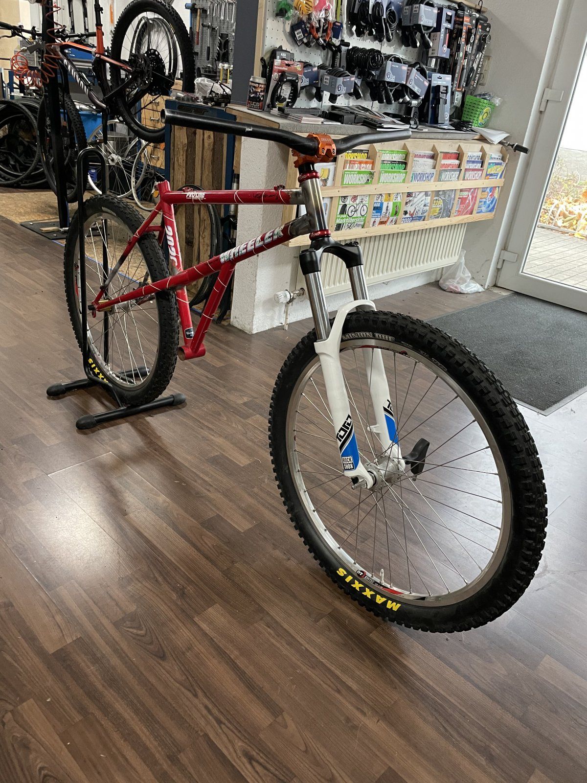

Moinsen möchte auch mal mein projekt kellerfund vorstellen. super anbauteile Kurbel, Schaltwerk xt. Schaltung xtr Hinterrad champagnolo.
Leider habe ich noch keine ahnung welcher Hersteller und was genau ich damit mache Modernisieren und Retro Style

Hallo, also mich erinnert es ein wenig an diese "Mercedes" Fahrräder, konnte dieses Modell auf Anhieb nichts finden aber kannst ja mal schauen ..
