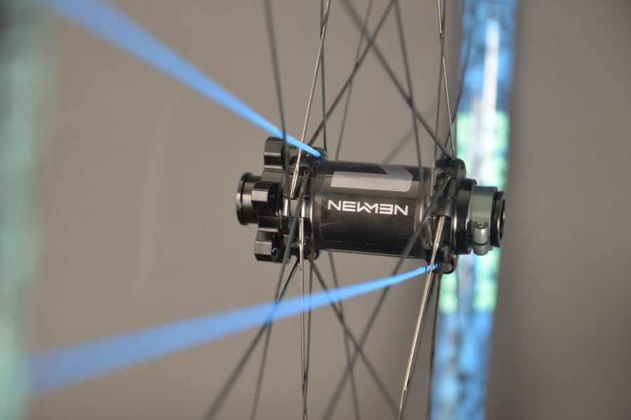

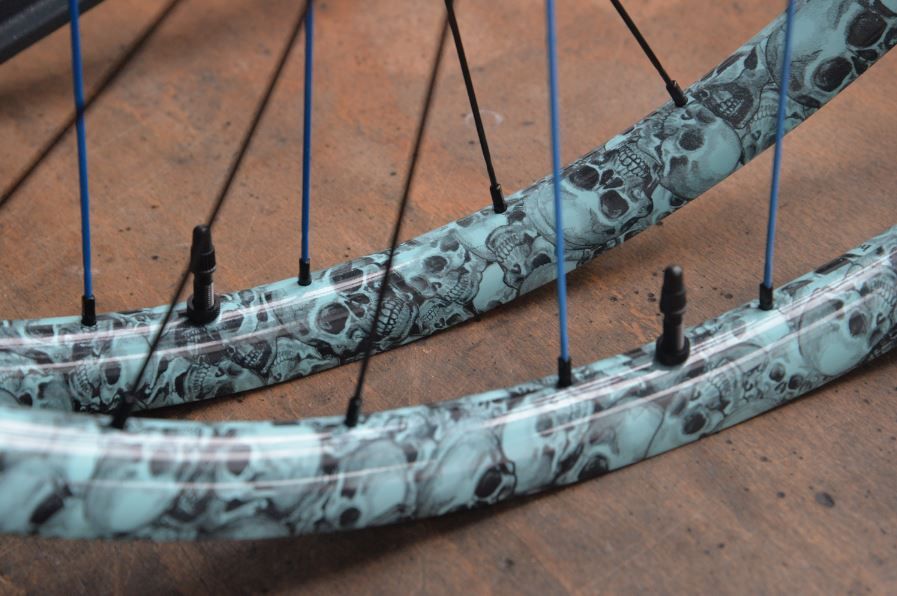

hab ich nen Knick in der Pupille oder? auf der Waage liegen 8 gepulverte Speichen, beim VR kann ich nur 2 erkennen... die beiden, die das Ventil einfassen, richtig? Find ich ja nach wie vor eine der besten Maßnahmen bei Laufradbau, einfach aber effektvoll :daumen:
Bin schon auf's Gesamtergebnis gespannt
Es wurden noch Ersatzspeichen gepulvert, zum Wiegen reicht ja die Gesamtzahl egal welche Farbe.

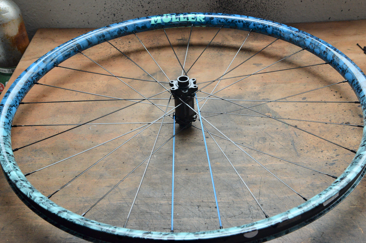

Naben: Was man hätte machen könne, wären die Decals in Farbe, aber mit Überlacken is da nix. Pulvern...ja, nur dann besteht die Gefahr, dass die Speichen nicht mehr durch passen. Eloxieren...ja, aber wenns schlecht läuft, kann man die Lagersitze nicht gut abdichten oder beim Freilauf bleibt der Stahlring, somit nicht möglich!
Aufgrund dieser Thematiken sind die "Serie" geblieben!
Es hat ja auch noch paar mehr schwarze Teile am Rad, somit denke ich, dass das ok geht.

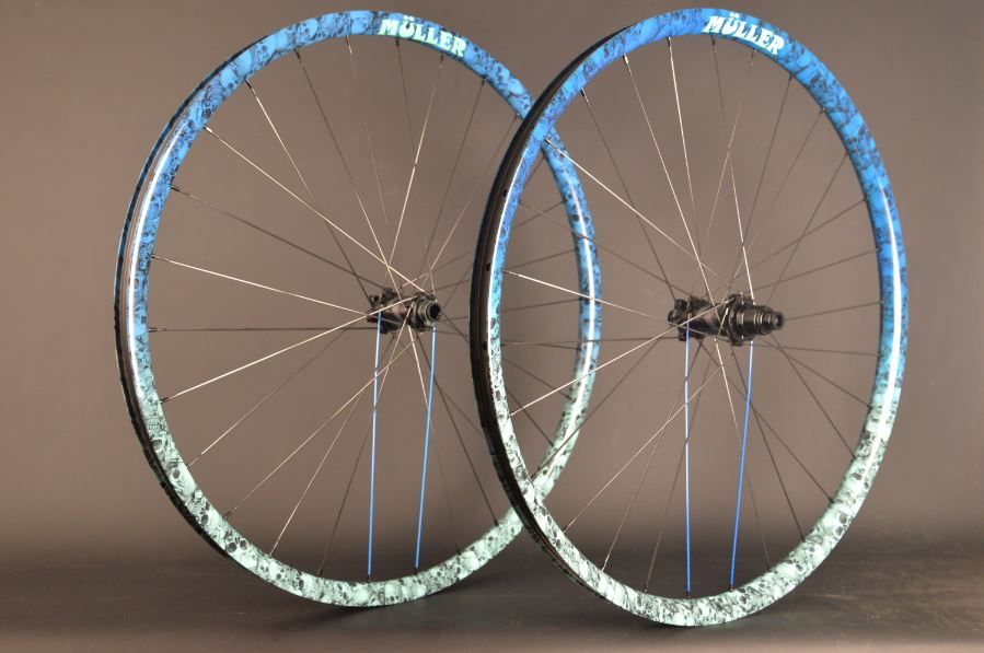

Der Rest ist einfach nur oberaffentittengeil. Sorry, was anderes fällt mir gerade nicht ein.
Ich möchte gar nicht wissen, was das ganze Customizing gekostet hat. Oder möchte ich doch?
Was mich jedoch beschäftigt...Wie stabil ist das Ganze? Platzt da nicht schon der Lack ab, wenn man da mal mit 'nem Reifenheber den Reifen auf die Felge bringt? Das lässt sich ja leider nicht immer verhindern.

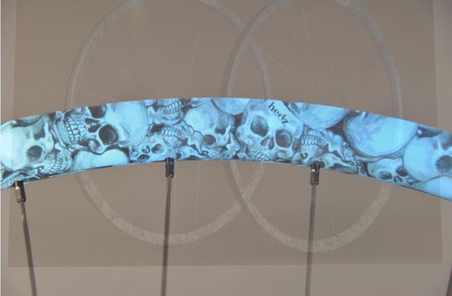

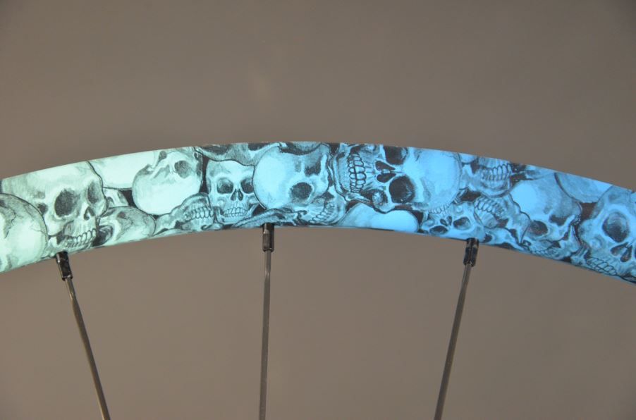

Alles (Lack. Transferfolie und Decals) sind unter Klarlack der nach entsprechendem Aushärten entsprechneden Schutz bietet. Trotzdem werde ich das Rad wenn möglich bis Sonntag aufbauen und gleich mal auf die Rennstrecke...denn Bikesport und Bikes sind immer noch am geilsten...wenn man einfach raus geht und radelt
Ja, das hatte ich schon gelesen. Aber Lack ist halt auch nur Lack. Aber das gibt es natürlich auch bessere und schlechtere. Und so, wie ihr das hier macht, wird das schon passen.
Das stimmt schon. Und mit dem Rad ist das dann sicher wie drei Jahre Weihnachten und Ostern zusammen. :daumen:
Thema Lack/Klarlack:
Richtig, es gibt da gewaltige Unterschiede!
Wir haben aus gutem Grund den Grundton länger ablüften lassen als normal, denn das ausgasen ist nicht zu vernachlässigen.
Danach wurden die Decals geklebt und diese wurden auch 2 Tage lang nicht angerührt, sodass der Kleber die nötige Haftung bekommt.
Erst dann wurden mehrere Gänge nass in lufttrocken Klarlack gezogen.
Dieser Klarlack ist aus dem Auotmobilbereich und sehr beständig!
Wir haben Daniel darauf hingewiesen, dass der Lack in Summe rund 10-14 Tage bis zur vollständigen Härte braucht.
Daher sollten die neuralgischen Stellen gut abgeklebt werden!
Bei den Felgen ist das dank der wirklich fluffig drauf gehenden Vittoria Pneus absolut kein Problem!
Bissl Seife zur Not und ab dafür.
