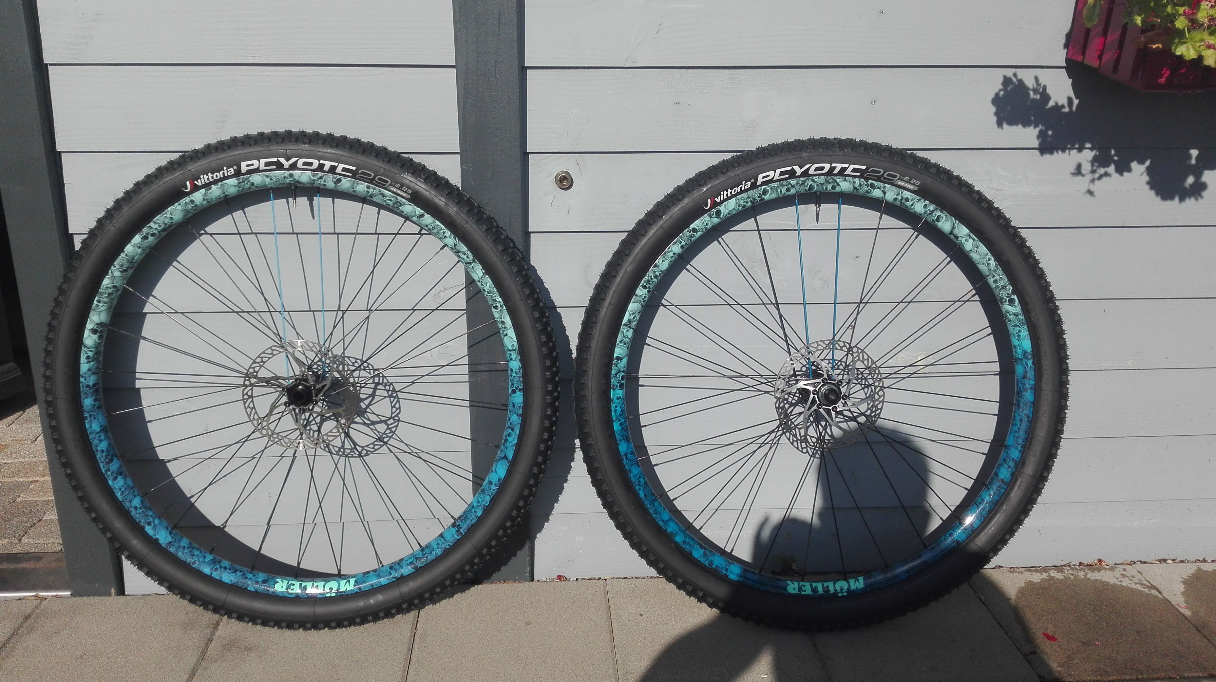

Sehr geil der Laufradsatz. (wie das ganze Projekt)
Die Schrift hätte ich eventuell umgedreht?

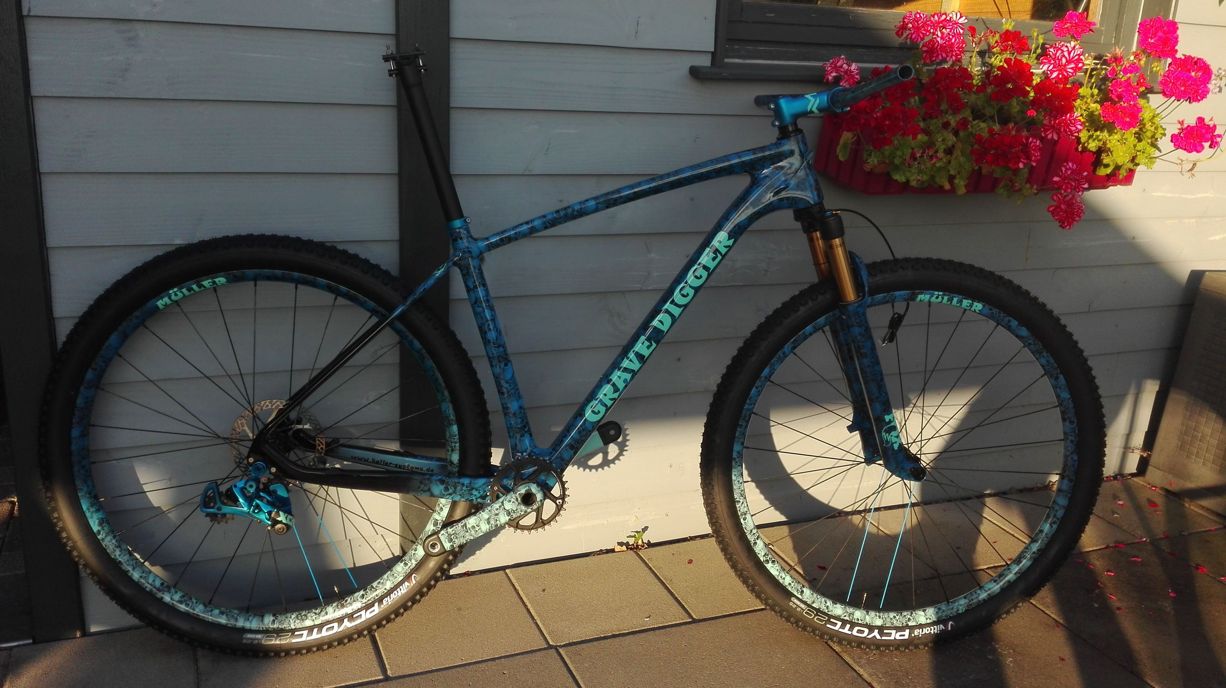

Daniel was sehe ich da einen dicken Spacer unter dem Vorbau. Was ist denn da los ?Sagt mal Leute,

Hey Maik,Daniel was sehe ich da einen dicken Spacer unter dem Vorbau. Was ist denn da los ?
