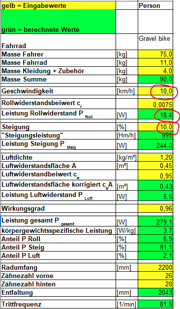

Das ist interessant. Wie groß ist die Durchschnittssteigung und Geschwindigkeit und das Systemgewicht gewesen? Hast Du pro Reifen nur eine Fahrt gemacht oder mehrere und dann gemittelt?
Der Leistungsunterschied durch unterschiedliche Reifen erscheint mir deutlich zu hoch für Asphalt.
Bei meinem Rechenbespiel mit einem angenommenen, nicht sonderlich niedrigen Rollwiderstandsbeiwert cr von 0,0075 (Rennradreifen haben teils unter 0,004) komme ich auf unter 20 W Rollwiderstandsleistung:
Ich habe eine Wattmesskurbel und habe meine Zeiten und Wattwerte miteinander verglichen. Durchschittsgeschwindigkeit liegt bei ca. 14 km/h. Die Steigungen sind sehr unterschiedlich. Ich glaube, das sind schon ganz gute Näherungswerte. Von Wissenschaftlichkeit ist das weit entfernt, das ist mir klar.
