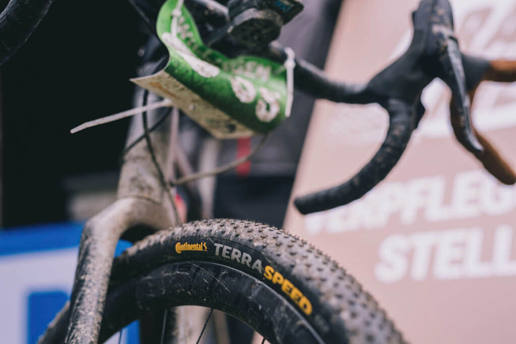

Der hier könnte für mich als Conti Stammkunde und einige andere hier im Forum interessant werden ;)
