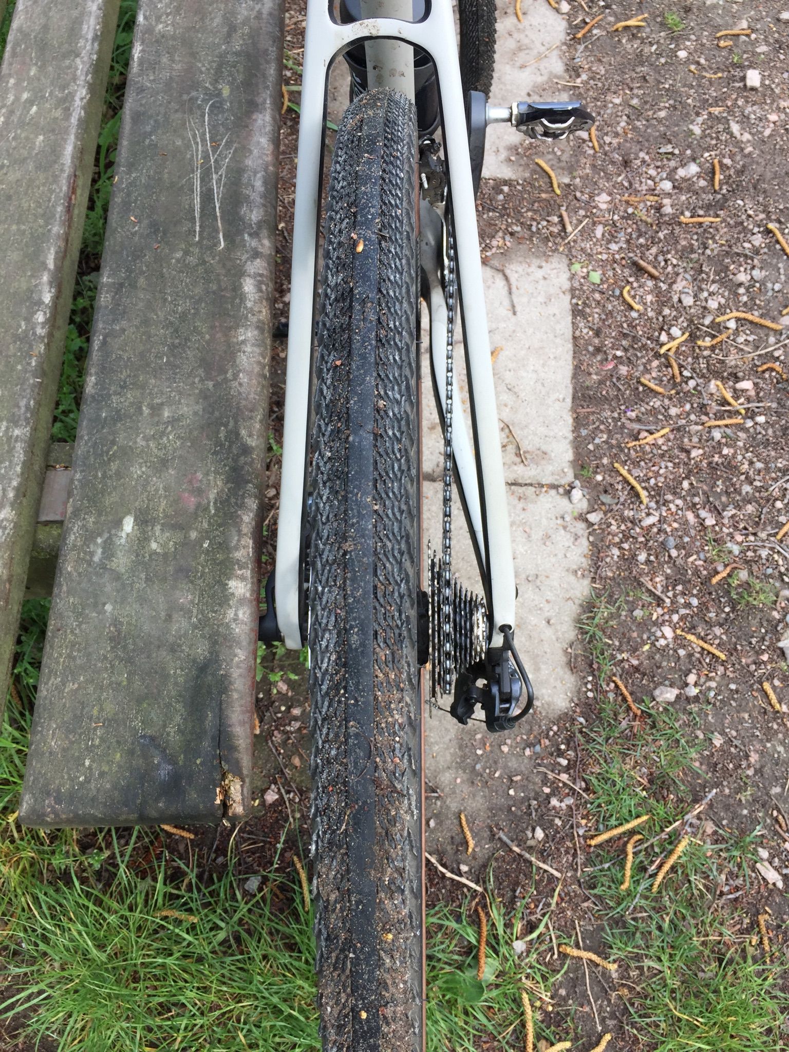

Hinten sind zwischen den Streben etwa 57 mm, somit wäre mit 45 mm also genug Platz, wenn auch nicht viel. Der 43er wird wahrscheinlich komfortabler sein, als der 38er, zumal ich diesem Crosser auch lange Touren und Reisen fahren möchte. :)
Hast Du auch zwischen den Kettenstreben gemessen? Da ist es gerne knapper als zwischen den Sitzstreben.
Genau, deshalb auch unten nachgemessen und hier sind 53 mm, womit der 43er mit 45 mm nur nach knapp vorbei gehen würde bzw sehr wenig Abstand hätte. Ich denke, so wird der 38er mit 40 mm besser passen. Was meinst Du? Oder doch ausprobieren und eventuell umtauschen?
Irgendwo weiter vorne steht schon dass ich noch einen Satz Gravelking SK (die Version mit den braunen Flanken und schwarzer Lauffläche) in 43 hier rumliegen hab bei dem der hintere ziemlich runter ist. Wenn du die haben willst, und sei es nur den runtergefahrenen um die Breite zu testen --> PN. Aber wenn bis 51 zulässig ist sollte das ja kein Problem geben mit den 43ern denke ich.

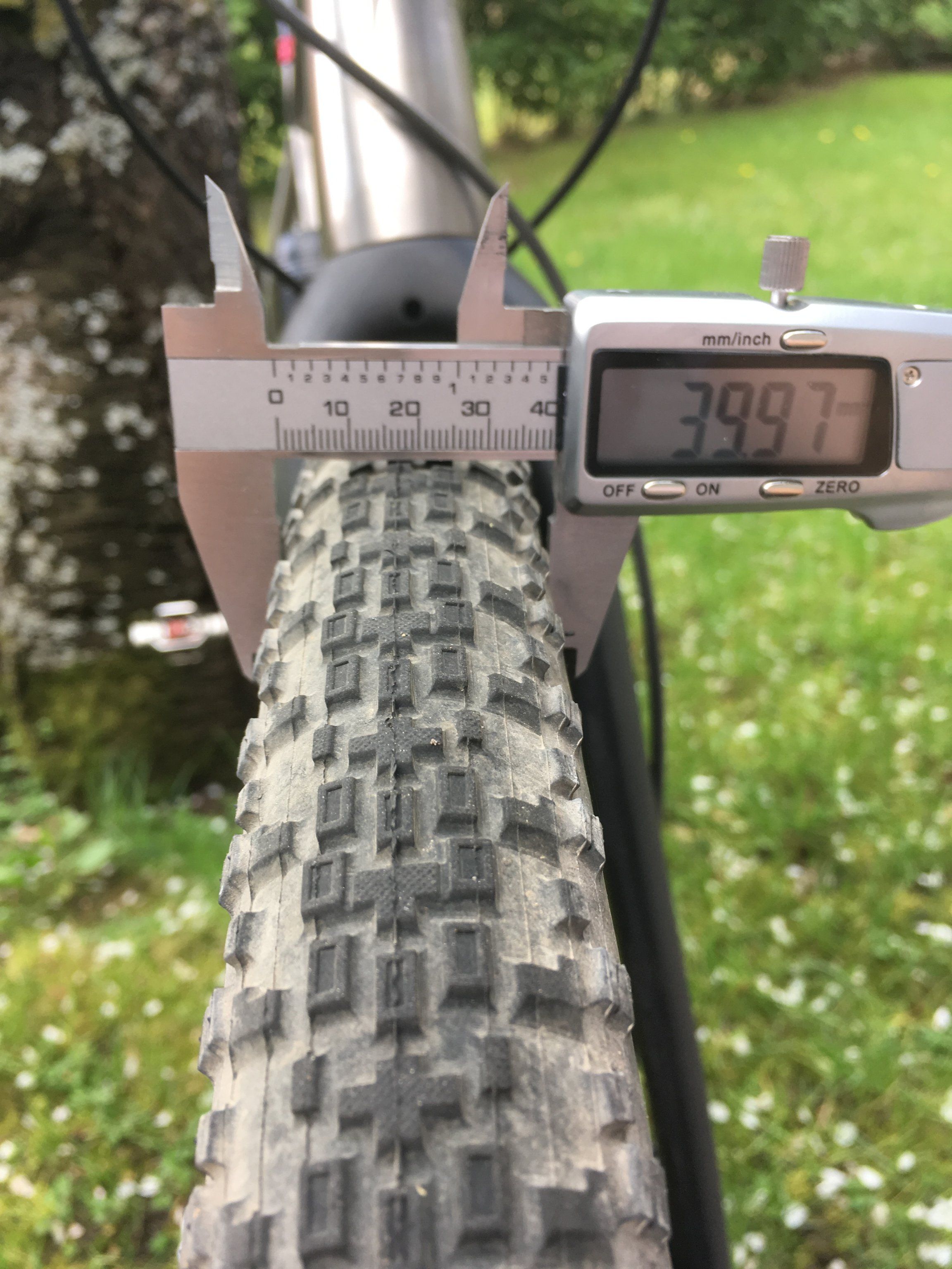

Für wen es von Interesse ist: Der Maxxis Rambler EXO in 40c kommt auf einer Felge mit 21er Maulweite ziemlich genau auf 40m.

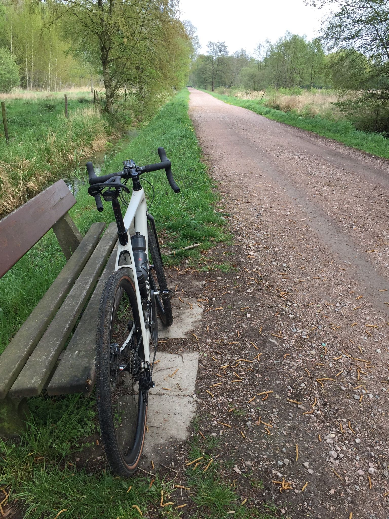

Gestern kamen die Reifen an, also montiert und jetzt auf einer Tour unterwegs. :)
Der Reifen gefällt mir nicht nur optisch sehr gut, sondern rollt auch auf Asphalt wie auch Schotter- und Waldwegen extrem gut und sicher. Könnte mein neuer Lieblingsreifen werden. :D
Mit der 43er Variante ist noch genug Abstand zu den Sitzstreben.
Schönen sonnigen Feiertag und danke für die Hilfe. :daumen:
