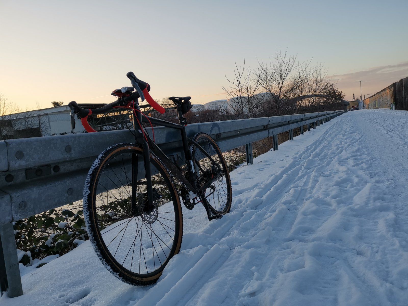

Hab mir gestern gedacht - die G-One Ultrabite liegen noch im Schrank, der (wirklich schlechte) originale Laufradsatz vom Serious Valparola X Disc fliegt noch rum, Bremsscheiben und Kassette hab ich auch noch gefunden... Hab mir dann also nen 2. LRS speziell für den Schnee jetzt zusammen gebaut.
Die G-One Ultrabite wollten mit Schlauch, reichlich Spüli und 7 Bar 😱 nicht ans Felgenhorn springen. In eine nicht-Tubeless Felge. Bin die dann mit starkem Höhenschlag vorne und hinten gefahren.
Es ist beeindruckend, wie unkomfortabel die Ultrabite im Vergleich zu den Tufo sind. Super harte Karkasse, da geht jeder Stoß direkter durch. Dazu kamen vorne 500g, hinten 650g Mehrgewicht durch die sackschweren Laufräder und schwereren Reifen. Fuhr sich auf der Straße also richtig ätzend. Als es dann aber auf den Fitnessweg ging, wurde es langsam lustig, der Ultrabite bricht doch mit deutlicherer Ankündigung weg als der Tufo und lässt sich leichter fangen. Auf dem Rückweg hab ich den plattgetretenen, gut befahrbaren Weg dann gemieden und bin absichtlich durch nur teils festgetretenen Schnee, hab Spurrillen anderer Radfahrer und Schlitten verfolgt, bin gerutscht ohne Ende und hatte extrem viel Spaß dabei. War extrem Belohnend, das Rad immer wieder ausbrechen zu lassen, einzufangen, über das Vorderrad zu rutschen bis es irgendwo griff... Gerade letzteres kann der Ultrabite gut, finde ich. Musste erstmal Vertrauen gewinnen, den Vorderreifen etwas an festem Schnee lang rutschen zu lassen, bis die Seitenstollen greifen, dann hat der Reifen mich immer kontrollierbar weiter gebracht.
Der Laufradsatz ist zwar der letzte Schrott, aber ich finds super, die G-One Ultrabite nochmal dermaßen gut nutzen zu können. Das Profil passt super zu dem Wetter. Schade nur, dass ich den Reifen nicht richtig auf die Felgen kriege.

Hast du mal ein dünnes, glattes Tubelessfelgenband probiert. Hatte den Eindruck, damit ploppen die Reifen auch mit Schlauchmontage besser unters Horn. So meine Erfahrungen mit dem Michelin Power Gravel.
... oder Klebefelgenband (z.B. Schwalbe 50m Werkstattrolle), das schmaler ist als die Maulweite der Felge. Unter Spannung so kleben, dass beidseitig am Felgenhorn etwas Luft ist, Felgenbohrungen natürlich gut abgedeckt. Bei der Montage Talkum satt.
Kann ich so bestätigen. Da auf den Tesarollen 66 m sind, habe ich gleich mehreren Laufrädern was gutes getan. (war ursprünglich ein Versuch von Ghettotubeless, was aber nicht wollte)
Gute Idee... Vielleicht nehme ich die Laufräder in den nächsten Tagen mal auseinander. Solange man fast nur auf Schnee fährt, ist der Rundlauf ja nicht soo wichtig - erst auf glattem Untergrund würde mich der Höhenschlag wirklich nerven. 19mm Felgenband habe ich da, könnte bei den 20mm Maulweite der Felgen sogar mehr schlecht als recht funktionieren.

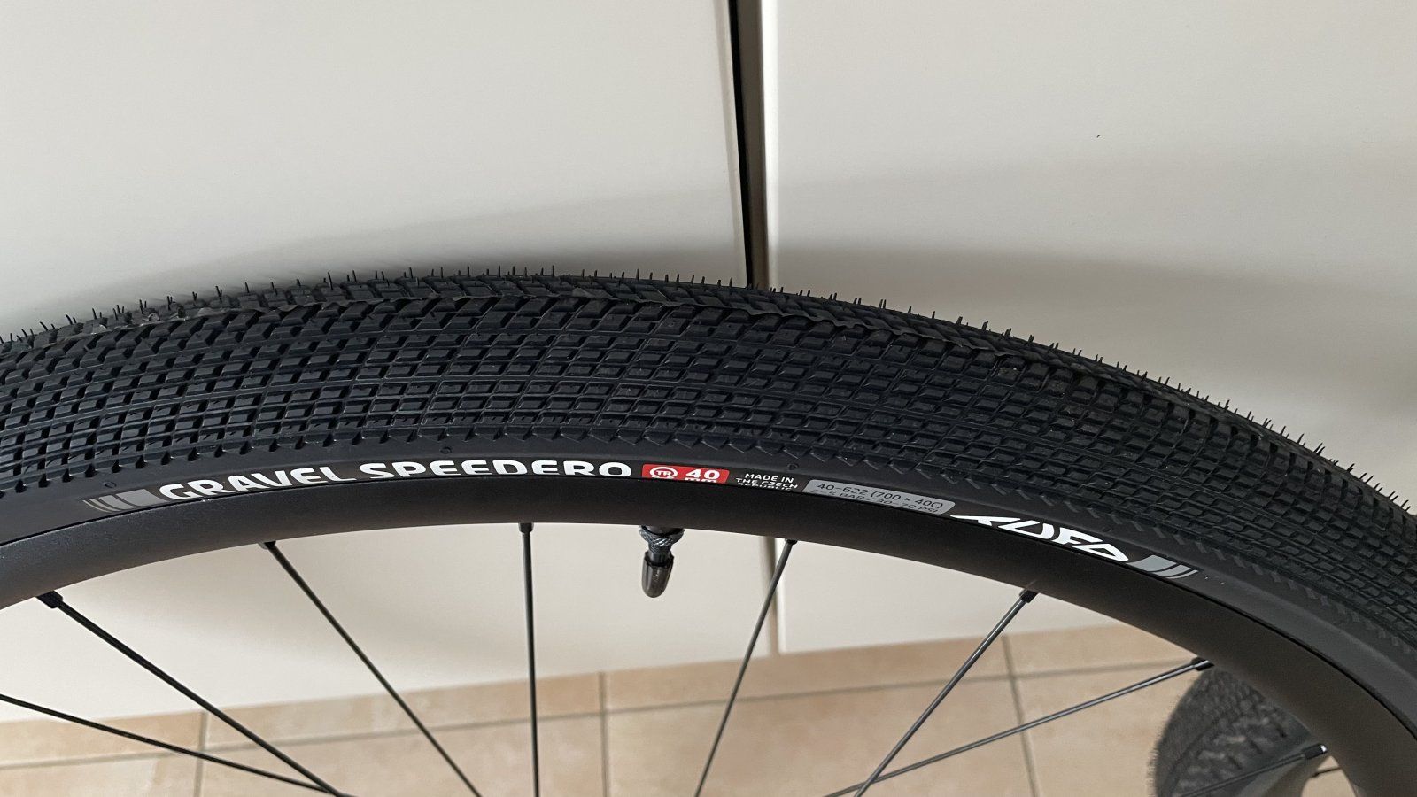

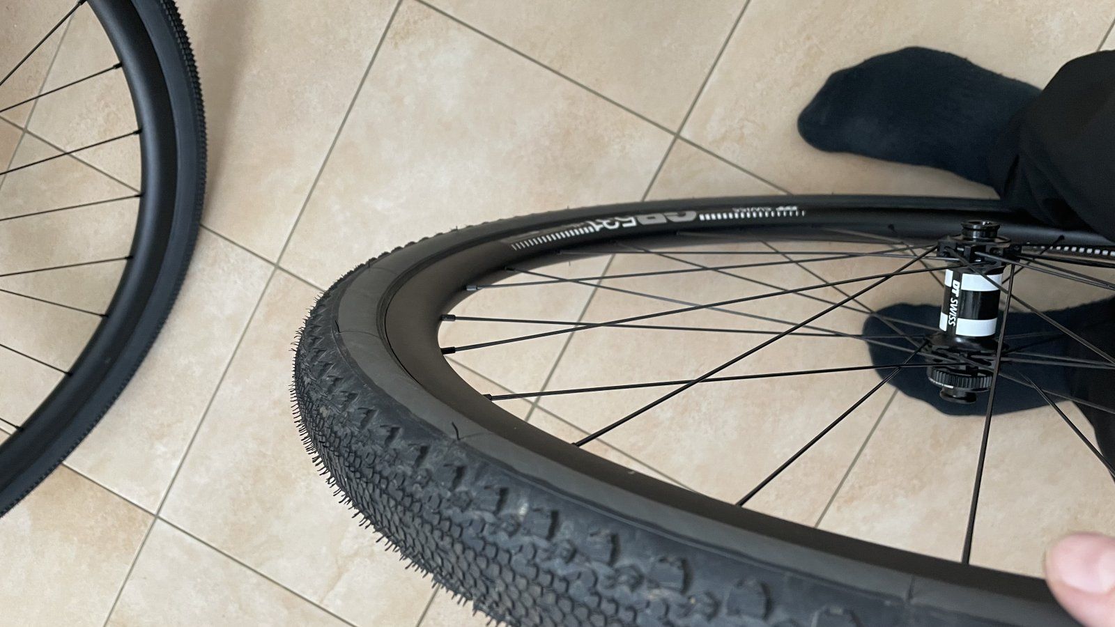

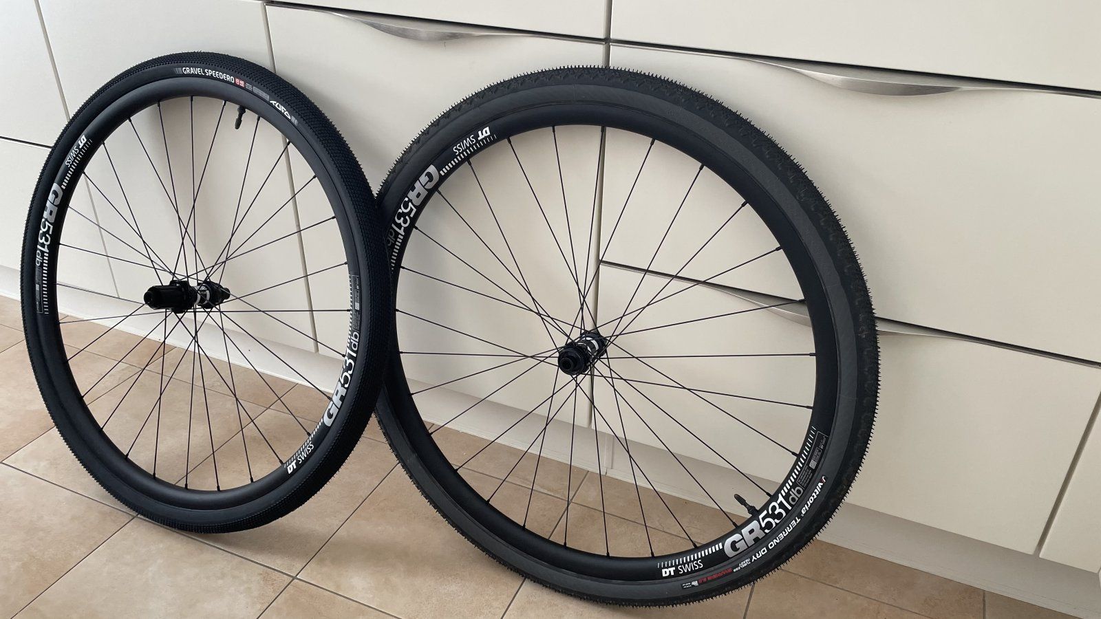

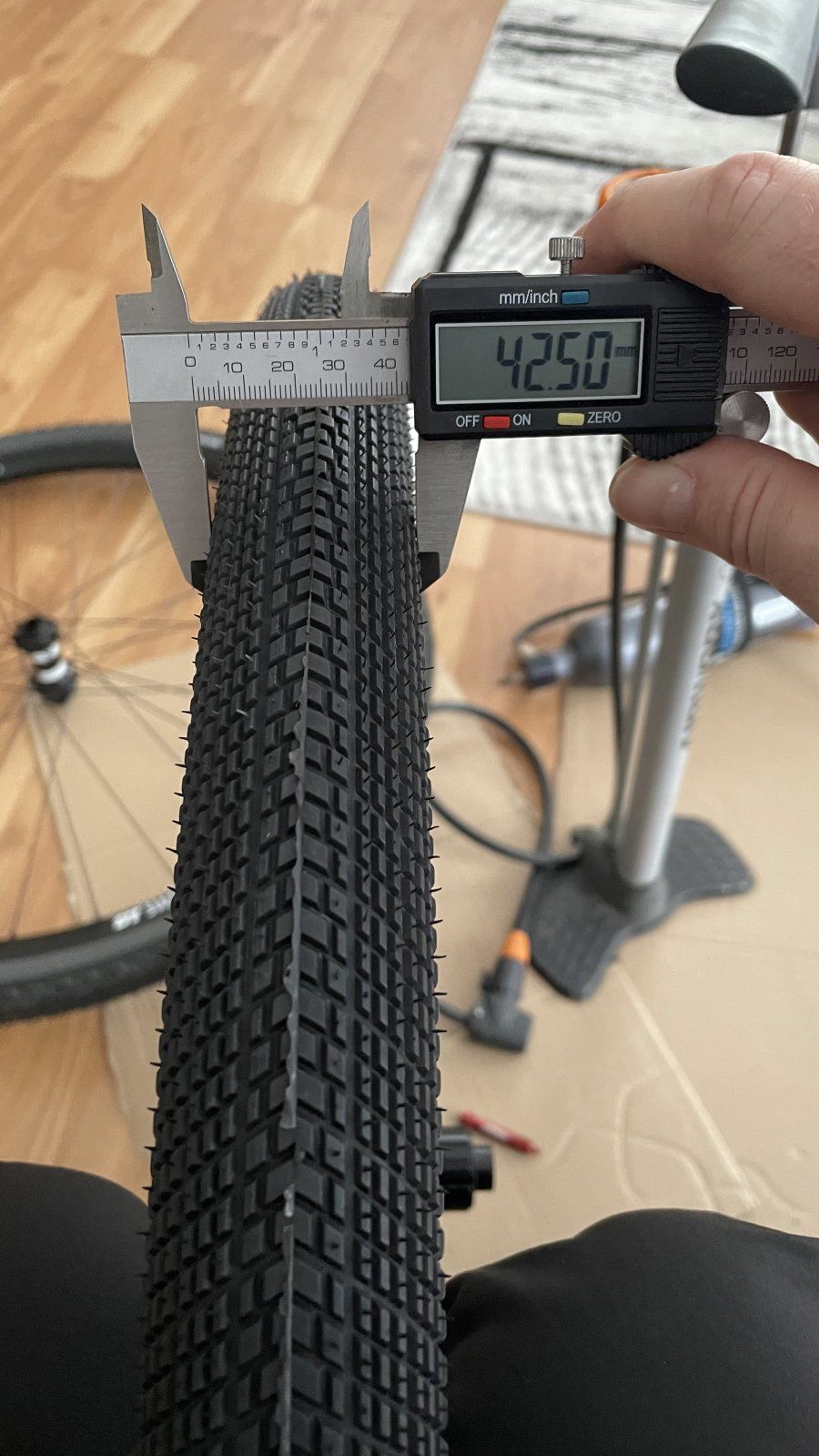

Moin Leute,
da vorige Woche mein LRS von Slowbuild kam, gr531 dt Swiss, habe ich heute gleich mal meine schon oder noch vorhandenen Reifen montiert.
Beide sind 40-622.
Die Felge hat 24er Innenmaß.
Ich war also erstaunt wie breit die Reifen darauf bauen. Geil, ich freu mich.
Tubeless ohne Milch sofort beide dicht. Und ich habe 4 bar drauf(!), um die Dichtigkeit zu testen...
Mein Rahmen ist noch nicht da, daher kann ich eh noch nicht fahren, leider also auch noch keine Erfahrungen zu den Tufo Speedero mitteilen, außer, dass die super zu montieren waren, alles ohne Booster und mit nur einem Reifenheber
(Aber ganz schön stramm auf der Felge sitzen).
Grüße !

Moin Leute,
Beide sind 40-622.
Grüße !
Welche Felgen, bitte :-)
