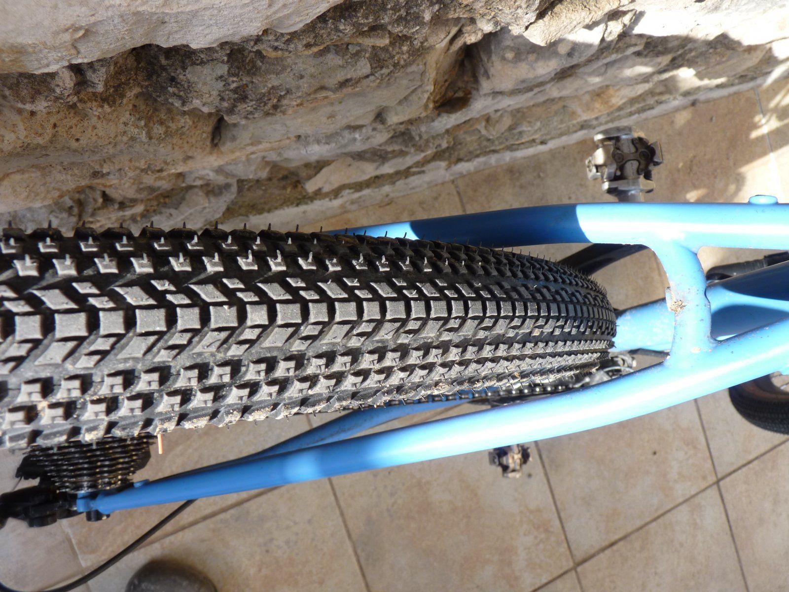

Hallo, ich hatte den Gravelking Slick 700x38c auf dem Hinterrad mit 23mm Felge und jetzt auf den Pirelli Gravel H 700x35c gewechselt. Der Pirelli ist deutlich geschmeidiger, hat mehr Grip und Strava zeigt einige Segmente sogar schneller an. Für eine 25mm Felge ist der Reifen aber wohl etwas zu schmal. Hier würde ich eher die 40er Version aufziehen. Der Tufo Speedero ist sicherlich aber auch eine interessante Alternative.

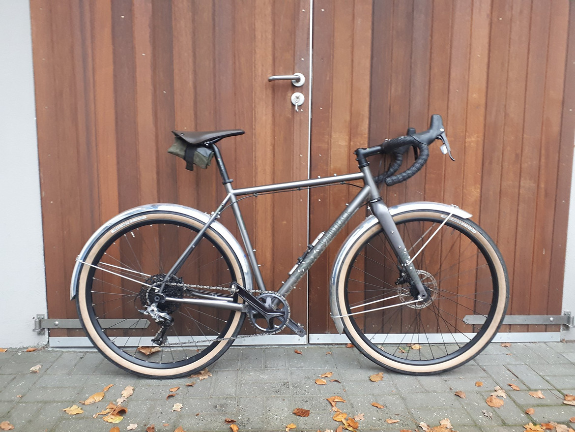

Interessanterweise ist am vorderen Umwerfer reichlich Platz trotz normaler 42.5mm Kettenlinie, daher frage ich mich, an welchem Rad die Kettenlinie der GRX wirklich Sinn macht? So kann ich problemlos die ganze Kassette mit dem grossen Kettenblatt nutzen, was mit der GRX nicht der Fall ist.
Die Kette ist hier auf klein-klein, es bleibt mehr als 1cm zum Reifen, gute 8mm zum Umwerfer!
Bitte darum, die Felgenaufkleber zu entschuldigen...
