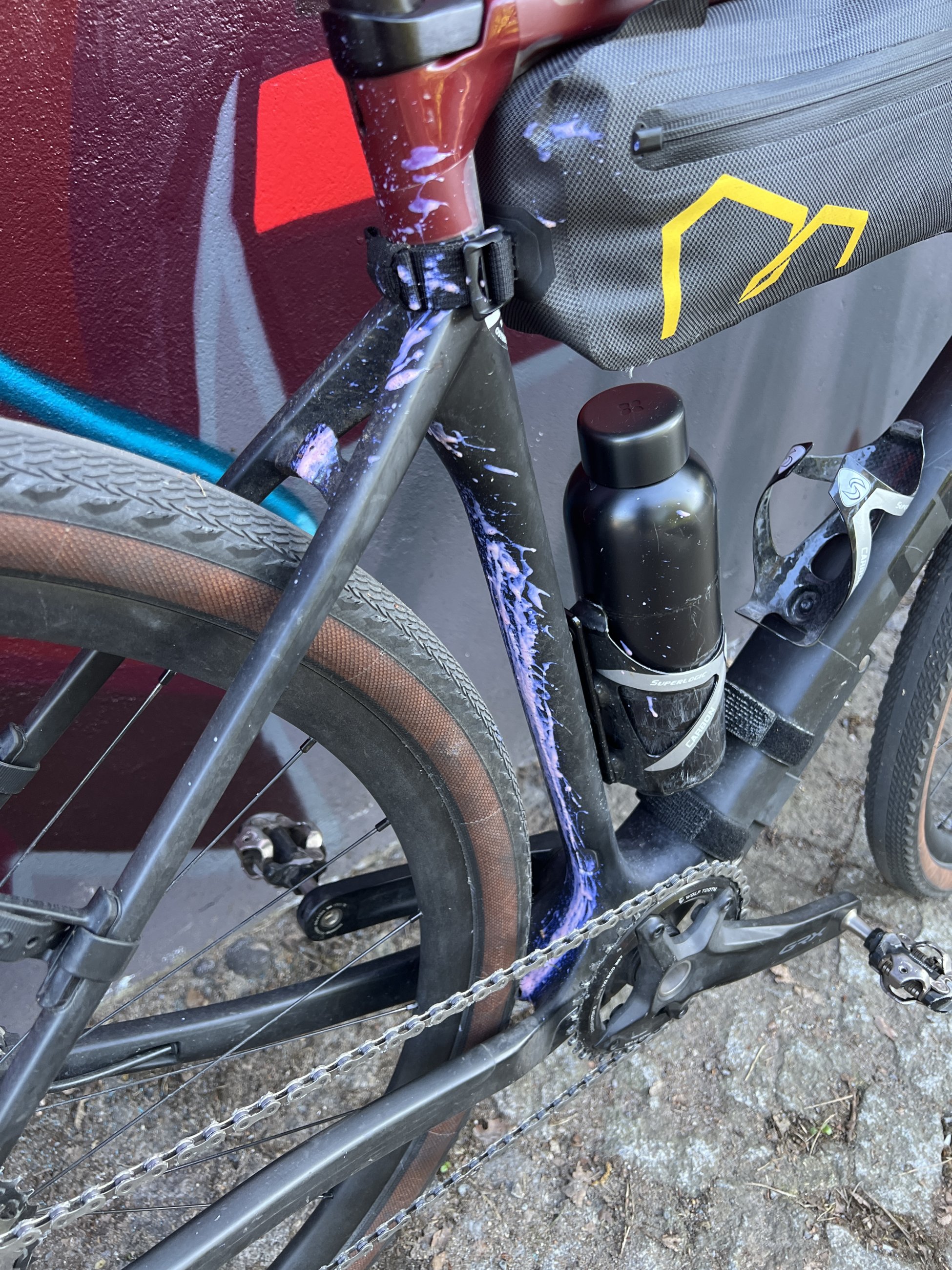

Bin ich auch über 3 Jahre erfolgreich gefahren, bis zum PF, der nicht dicht werden wollte. Und bei den Caracal hats auch nicht funktioniert.Ich fahre die muc off Milch seit August 2024 in insgesamt 3 LRS auf dem Gravel und Fully und hab schon mehrere Reifenwechsel durch - alles dicht

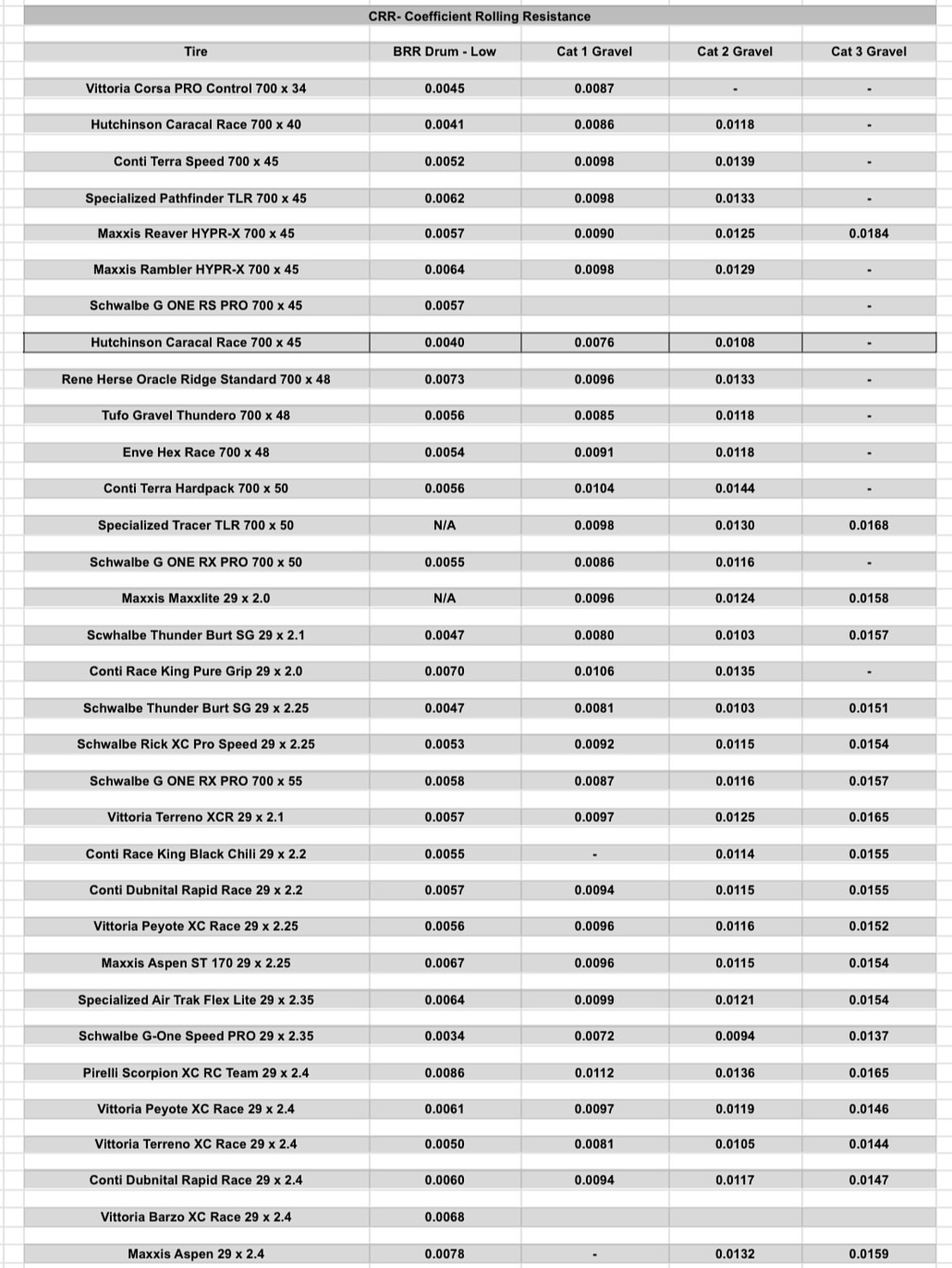

Wenn Matsch dazu kommt dann Thundero uder R / RX. Wenn es nicht der alerschnellste sein muss ist der Thundero top, auch wesentlich komfortabler als CR45/40.Aber was kann der Reifen dafür, wenn die Milch nix taugt ?Bin ich auch über 3 Jahre erfolgreich gefahren, bis zum PF, der nicht dicht werden wollte. Und bei den Caracal hats auch nicht funktioniert.

Mein Fazit ist genau anders herum.Aber was kann der Reifen dafür, wenn die Milch nix taugt ?
Meine Experimente mit Stans liegen schon ziemlich lang in der Vergangenheit, das gab es den Caracal Race noch nicht.Danke für die Info. Fährst du derzeit den Caracal Race und Stans klappte damit nicht?
