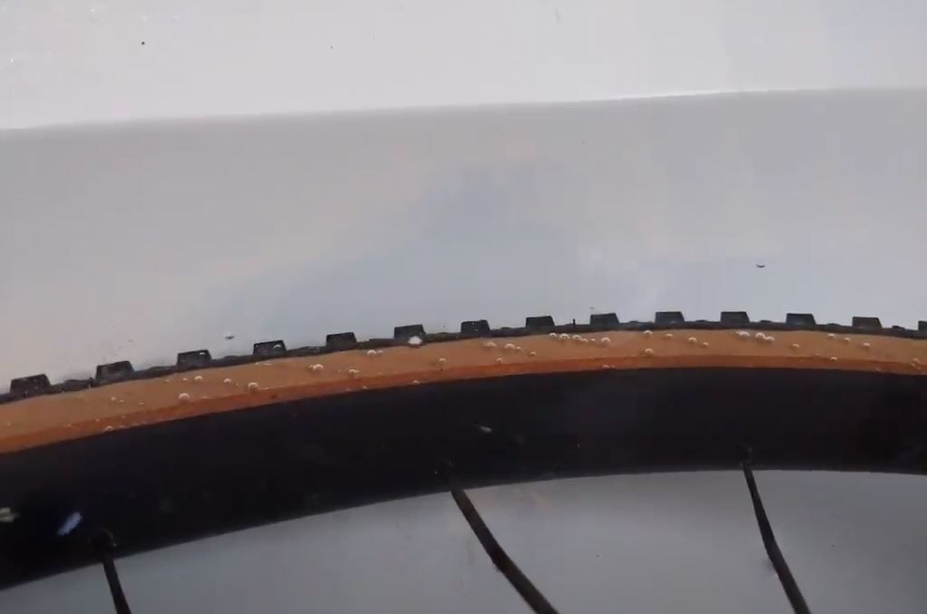

Moin. Ich bin über den Winter den WTB Raddler gefahren (40-622), allerdings zunächst mit Schlauch.
Bis dahin konnte ich eigentlich an dem Reifen nichts aussetzen, lief auch bei M+S ganz gut.
Nun bin ich auf einen TL LRS umgestiegen (DT Swiss G 1800) und hab den Raddler wieder aufgezogen.
Das Ergebnis seht ihr auf dem Bild, so sieht es an der gesamten Flanke des Hinterreifens aus.
60ml Stans Notubes hat leider auch nicht viel geholfen, nach spätestens einer Woche ist der Reifen runter auf 1 Bar.
WTB selbst schreibt ja auf der Website sogar, dass ihre Tanwall Reifen Probleme mit der Dichtigkeit haben, was ich natürlich erst im Nachhinein gesehen habe. :rolleyes:
Bekommt man die Dinger irgendwie dicht?

Exakt für den Reifen interessier(t)e ich mich seit heute auch aber bin dann in den Rezensionen bei bc auf die gleiche Info gestossen und bin dann umgeschwenkt auf einen anderen Reifen...(Tufo Sandero)
Habe fürs MTB schon einen Race King (ohne TL) dicht bekommen, in dem ich vorher die Reifeninnenseite entfettet habe und dann mit Latexmumpe ausgestrichen und getrocknet habe...anschliessend montiert, dicht.
Probiers mal! good luck!

Andere Dichtmilch mit größeren Partikeln bspw Orange Seal.

@Sven_Kiel
Danke, welche "Mumpe" hast du da verwendet?
@Spooniak
Es scheint da in der Produktion Schwankungen zu geben, der Vorderreifen ist auch relativ dicht.
FRM Milch. Wenn die FRM Dichtmilch eingetrocknet ist kann man sie wie einen Latexfilm vom Reifen innen abziehen. Reste lassen sich problemlos abrubbeln. Die FRM Milch hat wohl einen deutlichen Ammoniak Anteil.
Mittlerweile nehm ich aber das no tubes von Stans..das ist deutlich flüssiger, weniger "cremig". Ich hab auch keinen Raceking mehr hinten für MTB sondern einen von Wolfpack, der sehr easy tubeless ist.
Auf dem CX/Gravel bin ich bislang immer mit Schlauch gefahren, weil ich oft die Reifen tausche...
edit...heisst auch/jetzt "BOR":

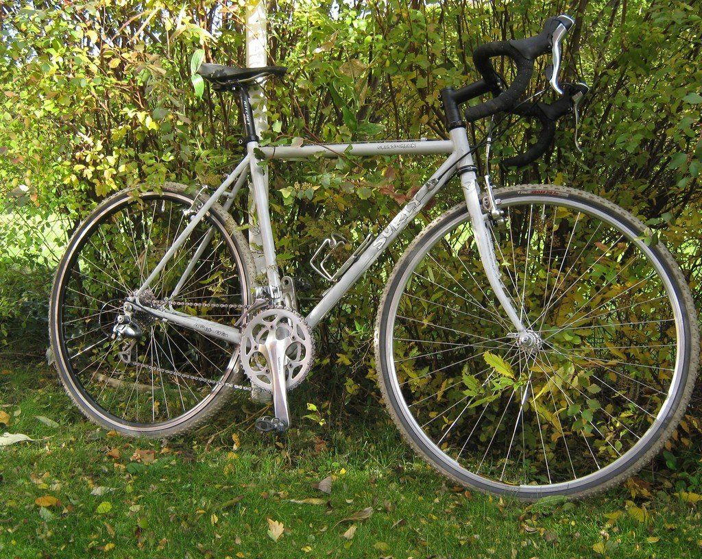

Der CX Comp war 2007 mein erster CX Reifen am Surly Crosscheck. :bier:
Same here.
Crossreifen kann man den eigentlich nicht nennen. Gute Crossreifen waren super im Matsch und lahm auf der Strasse und 'ne mittlere Katastrophe in schnellen Asphaltkurven. Beim CX Comp war's genau andersherum.
Prima Allrounder, bin ich in mancher Rennradgruppe erstmal mitleidig, später erstaunt angeguckt worden.

Same here.
Ach doch, halt ein günstiger Crossreifen. Der günstige Matschreifen dazu war der CX Pro.
Gab ja auch von Challenge und Vittoria Semislicks. Ich hatte den XN Pro von Vittoria.
Der Reifen mit Stollen von Vittoria war der XG Pro. Den bin noch in der mausgrauen Variante ohne Pannenschutz gefahren. Passend zum Rad sozusagen. :D
